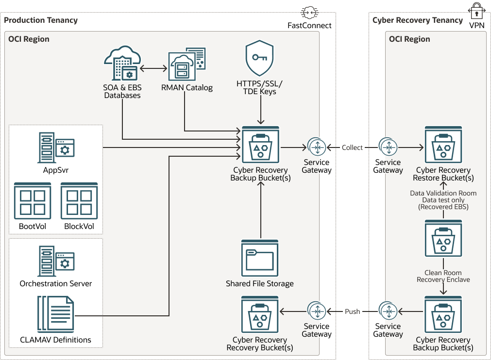

- Pour déployer cette architecture de référence, créez une location OCI (nommée location de cybersécurité) pour stocker des copies immuables des sauvegardes.
- La location de cybersécurité fournira une plate-forme pour tester et récupérer en toute sécurité les systèmes en cas de cyberattaque.
- La location de cyberrécupération sera "régulée" du réseau de production, avec des connexions entrantes autorisées uniquement lors d'un appel de Cyber Recovery ou d'un test périodique.
- La location de cybersécurité OCI diffère en termes de gestion des accès, sans intégration à Active Directory. Toutes les données copiées dans la location de cybersécurité OCI seront lancées à partir de la location et copiées via le réseau de base OCI garantissant une sécurité complète.
- Sauvegardez toutes les entités de production (bases de données, serveurs, stockage de fichiers, etc.) sur un ensemble de buckets de stockage d'objets de récupération après sinistre dans la location de production, conformément à un planning de sauvegarde défini.
- Les stratégies de conservation et de cycle de vie des buckets Cyber Recovery Object Storage doivent être définies conformément à vos exigences (par exemple, un bucket de cycle quotidien avec sa propre stratégie de conservation).
- Les buckets de stockage d'objet de cybersécurité doivent disposer de droits d'accès définis, de sorte qu'ils puissent être lus par un script de synchronisation lancé à partir de la location de cybersécurité.
- Répétez les sauvegardes de production existantes avec des solutions de sauvegarde supplémentaires utilisées si nécessaire.
- Différentes techniques de stockage doivent être déployées dans la location de production, chacune avec une solution technique différente, mais en suivant la même séquence logique de création d'un ensemble de données de cybersécurité.
- Le script de synchronisation du compartiment CRS de la location de cybersécurité s'exécutera régulièrement (par exemple, toutes les 15 minutes pendant la fenêtre de sauvegarde).
- Appliquez la stratégie d'administration afin d'autoriser l'accès à la location de production.
- Copiez tous les nouveaux objets identifiés dans les buckets de stockage d'objet de cybersécurité de récupération de production vers des buckets de stockage d'objet de location de cybersécurité équivalents.
- Désactivez la stratégie d'administration afin d'empêcher l'accès à la location de production.
- Les données seront copiées dans la location de cybersécurité via le réseau de base OCI et l'accès entrant sera limité à l'accès à la console OCI.
- Une fois qu'un objet a été synchronisé avec la location de cybersécurité, son cycle de vie n'est plus lié à son équivalent de production. Par exemple, dans l'événement peu probable (par exemple, une incohérence dans les stratégies de cycle de vie), un objet de sauvegarde de production est supprimé. Cela n'entraînera PAS la suppression de l'objet de sauvegarde de la location de cybersécurité.

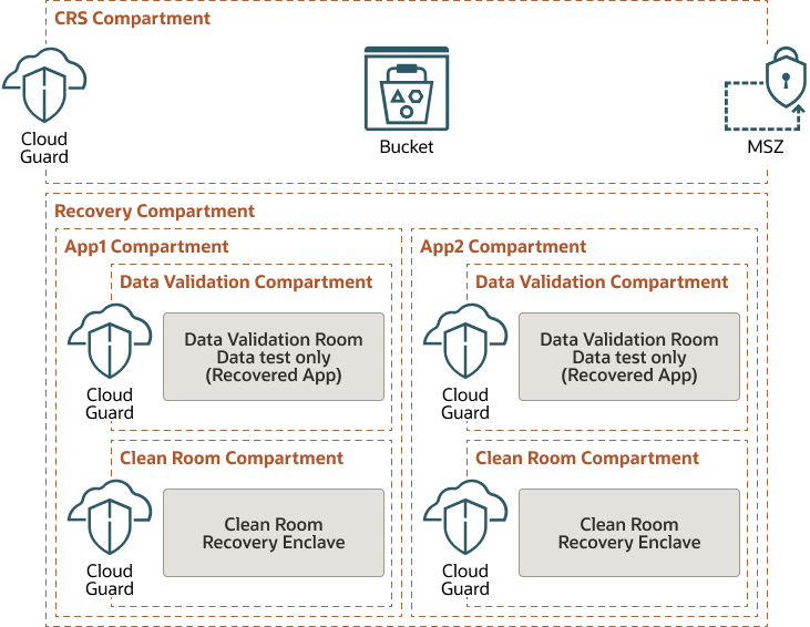

- Le bucket d'objet de cybersécurité est placé dans le compartiment CRS doté d'une stratégie de zone de sécurité afin d'empêcher toute modification non autorisée.
- Définissez des droits d'accès sur les buckets d'objet de location de cybersécurité de sorte qu'ils ne puissent être lus que par les utilisateurs autorisés de la location (les droits d'accès doivent être définis de sorte que seul le script de synchronisation puisse y écrire).
- Définissez des stratégies de conservation au sein des buckets d'objet de cybersécurité pour gérer le cycle de vie des objets à supprimer (par exemple, les objets seront supprimés après 15 jours) et l'archivage (par exemple, les objets d'archive datant de 10 jours).
- Lorsqu'un objet est créé dans le bucket d'objet Cyber Recovery, il est analysé à la recherche de virus et sa signature numérique/sha2 est vérifiée pour garantir que le fichier de sauvegarde n'est pas analysé. Envisagez d'effectuer la vérification sha2/de signature numérique sur les sauvegardes de base de données en fonction de la taille de sauvegarde et de l'objectif de point de récupération (RPO)/de délai de récupération (RTO) de la solution.

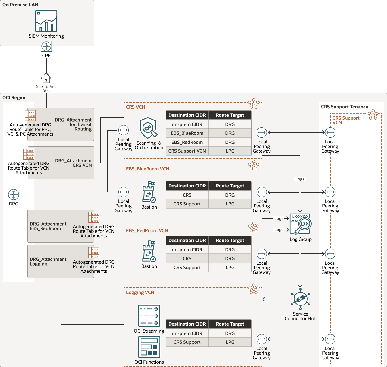

Dans cet exemple, nous utilisons les mêmes plages d'adresses IP que le VCN d'application de production dans EBS_BlueRoom et EBS_RedRoom. Cette approche a été choisie pour permettre le test automatisé des sauvegardes avec un minimum de modifications requises pour restaurer l'application dans EBS_RedRoom. Ceci dicte la conception du réseau, où le VCN EBS_BlueRoom et le VCN EBS_RedRoom ne peuvent pas être connectés simultanément au DRG.

- Réseau cloud virtuel (VCN) et sous-réseaux
Un VCN est un réseau personnalisable défini par logiciel que vous configurez dans une région Oracle Cloud Infrastructure. Comme les réseaux de centre de données traditionnels, les réseaux cloud virtuels vous donnent un contrôle total sur l'environnement réseau. Un réseau cloud virtuel peut comporter plusieurs blocs CIDR qui ne se chevauchent pas et que vous pouvez modifier après l'avoir créé. Vous pouvez segmenter un réseau cloud virtuel en plusieurs sous-réseaux ciblant une région ou un domaine de disponibilité. Chaque sous-réseau est composé d'une plage contiguë d'adresses qui ne chevauchent pas celles des autres sous-réseaux du réseau cloud virtuel. Vous pouvez modifier la taille d'un sous-réseau après sa création. Un sous-réseau peut être public ou privé.

- Liste de sécurité
Pour chaque sous-réseau, vous pouvez créer des règles de sécurité qui indiquent la source, la destination et le type de trafic qui doivent être autorisés vers et depuis le sous-réseau.

Lorsque vous créez un VCN, déterminez le nombre de blocs CIDR requis et la taille de chaque bloc en fonction du nombre de ressources que vous prévoyez d'attacher aux sous-réseaux du VCN. Utilisez des blocs CIDR situés dans l'espace d'adresses IP privées standard.
Sélectionnez des blocs CIDR qui ne chevauchent aucun autre réseau (dans Oracle Cloud Infrastructure, votre centre de données sur site ou un autre fournisseur cloud) sur lequel vous souhaitez configurer des connexions privées.
Après avoir créé un VCN, vous pouvez modifier, ajouter et supprimer ses blocs CIDR.
Lorsque vous concevez les sous-réseaux, tenez compte de vos exigences en matière de sécurité et de flux de trafic. Associez toutes les ressources d'un niveau ou d'un rôle spécifique au même sous-réseau, ce qui peut servir de limite de sécurité.

Les systèmes EBS et SOA de production sont hébergés dans un compartiment OCI géré par le client, avec l'état de sécurité partagé par le client. L'objectif est de répliquer l'état de sécurité de l'environnement, y compris les listes de sécurité et la topologie réseau, dans la location de cybersécurité. La gestion des accès dans la location de cybersécurité diffère de la location de production, sans intégration IAM avec la solution Active Directory du client.
L'accès aux salles propres, bleu et rouge, sera restreint et toute entrée sera acheminée via des serveurs Bastion/Jump dédiés à ce rôle. Cet accès ne sera activé que pendant une fenêtre de test et sera supprimé une fois les tests terminés dans la salle rouge, tandis que la salle bleue sera accessible quotidiennement. L'accès à la salle bleue sera limité au partenaire de service géré de cybersécurité désigné, tandis que l'accès à la salle rouge sera limité au partenaire de service géré désigné et au personnel clé.
L'accès entrant via le tunnel IPsec/VPN vers la location de cybersécurité sera disponible quotidiennement pour Blue Room, alors que l'accès à Red Room sera complètement bloqué pendant le fonctionnement normal et ne sera ouvert qu'à des adresses IP prédéfinies lors d'un événement de test Red Room.
L'accès sortant via le tunnel IPsec/VPN de la location de cybersécurité sera complètement bloqué. L'accès de la location de cybersécurité à la location de production ne sera en place que lors de la synchronisation des fichiers de sauvegarde et, en dehors de ces périodes, cet accès sera empêché par la suppression de la stratégie. Il n'y aura pas d'accès Internet entrant ou sortant à la location de cybersécurité.

Transfert de stockage d'objets : les bases de données de production et les sauvegardes de calcul peuvent avoir une taille significative. Testez la durée nécessaire au transfert d'une sauvegarde quotidienne entre les locations. Envisagez de déployer la location CRS dans la même région OCI que la location de production pour obtenir de meilleures performances de transfert de données.
Analyse antivirus et de signature dans la location CRS : dans le cadre du processus CRS, il est possible d'inclure l'analyse antivirus et de signature des fichiers de sauvegarde. Des ressources suffisantes doivent être fournies sur le serveur d'orchestration pour effectuer les analyses en temps opportun.
