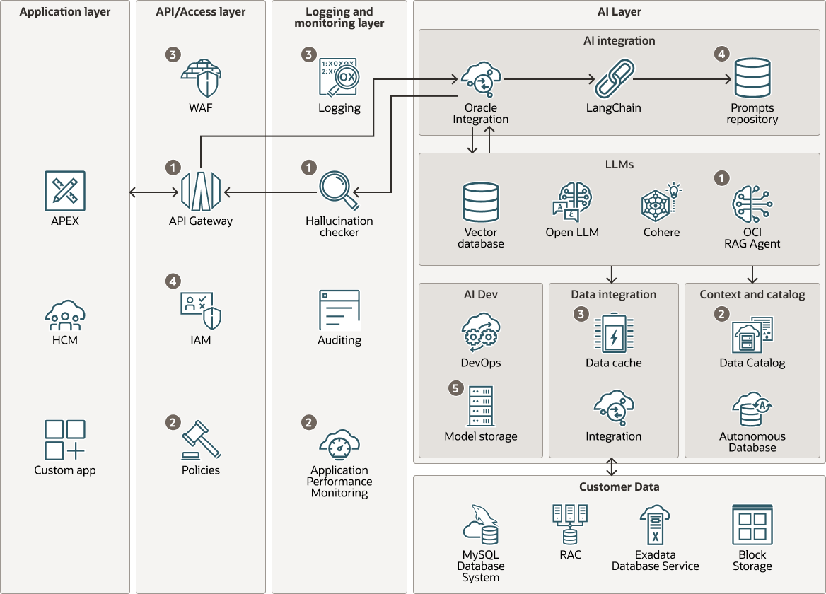

Architecture
Cette architecture de référence décrit une pile d'IA à quatre couches et tous les différents composants nécessaires à l'implémentation d'une solution d'IA générative de niveau entreprise dans un environnement d'entreprise.
  1. Niveau Application
  2. Couche d'accès
  3. Journalisation et surveillance dans l'ensemble de la solution
  4. Couche AI composée des cinq modules suivants :
    • Intégration de l'IA
    • LLM
    • Développement d'IA
    • Intégration de données
    • Contexte et catalogue de données
Le flux hypothétique considéré pour cette architecture de référence est décrit dans la section suivante :
  1. Une demande sera transmise de l'application à l'API et à la couche Access.
  2. La couche est protégée par WAF et l'authentification de la demande est vérifiée à l'aide d'OCI Identity and Access Management et de stratégies d'autorisation.
  3. La passerelle d'API transmet ensuite la demande à la couche d'intégration. Cette couche inclut LangChain, qui est utilisé pour l'abstraction et l'orchestration d'IA. Cette couche inclut également le référentiel d'invites qui ont été mis sur liste blanche et mis en correspondance avec l'autorisation appropriée et la version du modèle LLM.
  4. La demande est envoyée au LLM qui correspond à la classe de demande et à l'invite.
  5. Le contexte et l'historique du consommateur sont chargés à partir de la base de données de contexte.
  6. L'emplacement des données à enrichir est accessible à partir du catalogue de données.
  7. Disons que certaines données sont toujours manquantes. La couche d'intégration des données vérifiera d'abord si les données ont été mises en cache et, si ce n'est pas le cas, elle sera interrogée à partir des données du client.
  8. Le LLM répondra par l'intégration.
  9. La réponse passera par le vérificateur d'hallucination, le vérificateur d'hallucination exécutera ensuite une IA contradictoire pour valider si la réponse est significative.
  10. Enfin, il passe par la passerelle d'API pour revenir à l'application.
Le schéma suivant illustre cette architecture de référence.

Passons en revue les blocs de construction qui constituent chaque couche de bloc :
Couche AI
  1. Mélangez et associez les LLM du module LLM à chaque LLM utilisé pour la zone pour laquelle il convient le mieux.
  2. Le contexte doit être tenu à jour par client et dans différentes conversations. Data Catalog aide les différents LLM à savoir où trouver les données requises.
  3. La couche Data Integration accède aux données client et les fournit rapidement à l'IA, ce qui inclut la mise en cache des données et l'intégration requises.
  4. Le module d'intégration AI gère les invites Repo, LangChain pour les LLM abstraits et Oracle Integration pour l'intégration.
  5. La couche de développement d'IA permet la gestion des versions et le stockage des modèles, ainsi que le DevOps nécessaire pour faire évoluer la solution.
Couche de journalisation et de surveillance
  1. Le vérificateur d'hallucination exécute l'IA contradictoire pour exécuter la sortie du LLM afin de valider sa véracité.
  2. Application Performance Monitoring suit le contrat de niveau de service sur les performances.
  3. La journalisation et l'audit permettent de suivre la façon dont la solution Generative AI est utilisée pour observer le système et identifier les problèmes potentiels.
API et couche d'accès
  1. La passerelle d'API permet un accès contrôlé à la pile AI.
  2. Les stratégies sont gérées de manière centralisée pour gérer l'accès à la pile de LLM.
  3. WAF protège l'environnement contre les vecteurs d'attaque potentiels.
  4. Les jetons d'accès et le contrôle sont gérés avec OCI Identity and Access Management.
