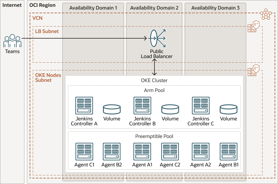

Cette architecture de référence de haut niveau présente un exemple de déploiements Jenkins multiples sur OKE. En déployant Jenkins sur OKE as a Service, vous pouvez évoluer selon vos besoins.
Chaque pod de contrôleur Jenkins est associé à un volume persistant, afin de conserver l'historique du pipeline et les modules d'extension supplémentaires installés par les équipes. Les agents Jenkins sont créés chaque fois qu'un travail de pipeline est déclenché et détruit automatiquement à la fin.
Chaque instance Jenkins peut être affichée individuellement via un équilibreur de charge ou à l'aide d'une entrée Kubernetes.
Le schéma suivant illustre cette architecture de référence.

Au minimum, deux pools de noeuds sont déployés sur OCI Kubernetes Engine : l'un pour les contrôleurs Jenkins et l'autre pour les agents Jenkins.
Pour réduire les coûts et optimiser l'ensemble de la solution, il est recommandé d'utiliser VM.Standard.A1. Instances Flex pour les contrôleurs Jenkins, car Jenkins est entièrement compatible avec les instances ARM. Pour le pool de noeuds d'agent, il est conseillé d'utiliser des instances préemptives, car les travaux de pipeline sont généralement de courte durée et tolérants aux pannes.

En utilisant Kubernetes, il est facile de faire évoluer à la fois le contrôleur Jenkins et les agents à mesure que l'équipe de développement se développe ou diminue. De plus, comme les pods d'agent sont créés à chaque exécution d'un travail de pipeline, il est possible de personnaliser les ressources utilisées par ces pods sur une base de pipeline.
- Disponibilité
Pour optimiser la disponibilité, il est recommandé de provisionner plusieurs noeuds OKE dans différents domaines de disponibilité ou de pannes. En outre, pour protéger Jenkins des perturbations volontaires et involontaires, il est possible d'utiliser le mécanisme standard de Kubernetes, tel que les budgets de perturbation de pod et l'anti-affinité de pod.
