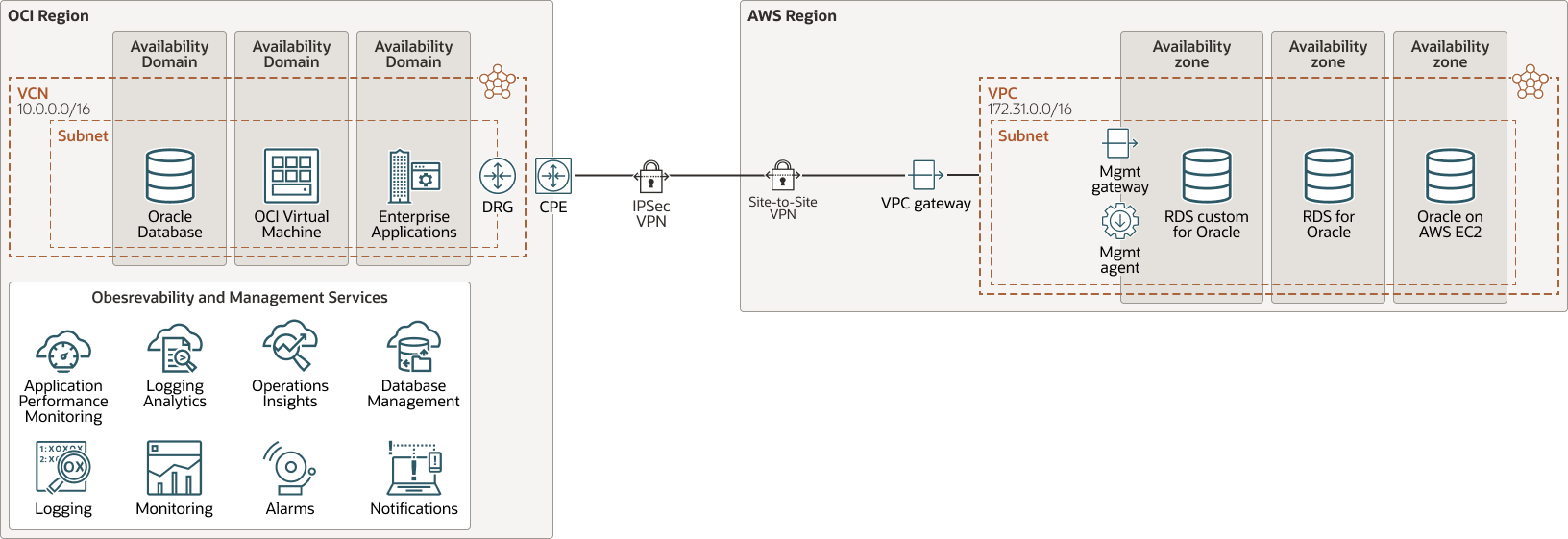

Cette architecture présente les bases de données Oracle exécutées sur AWS RDS et la région OCI héberge les services O&M.
Description de l'image suivante : multicloud-om-oci-aws.png

Cette architecture comporte les composants suivants :
  • Région
    Une région Oracle Cloud Infrastructure est une zone géographique précise qui comprend un ou plusieurs centres de données, appelés domaines de disponibilité. Les régions sont indépendantes les unes des autres et de grandes distances peuvent les séparer (dans des pays voire des continents).
  • Domaines de disponibilité
    Les domaines de disponibilité sont des centres de données autonomes indépendants au sein d'une région. Les ressources physiques de chaque domaine de disponibilité sont isolées de celles des autres, ce qui garantit la tolérance aux pannes. Les domaines de disponibilité ne partagent ni infrastructure (par exemple, alimentation, système de refroidissement), ni réseau de domaine de disponibilité interne. Par conséquent, il est improbable qu'une panne sur un domaine de disponibilité affecte les autres.
  • Domaines de pannes
    Un domaine de pannes est un regroupement de matériel et d'infrastructures au sein d'un domaine de disponibilité. Chaque domaine de disponibilité comporte trois domaines de pannes avec alimentation et matériel indépendants. Lorsque vous répartissez des ressources entre plusieurs domaines de pannes, vos applications peuvent tolérer les pannes de serveur physiques, de maintenance du système et d'alimentation au sein d'un domaine de pannes.
  • Réseau cloud virtuel (VCN) et sous-réseaux
    Un VCN est un réseau personnalisable défini par logiciel que vous configurez dans une région Oracle Cloud Infrastructure. Comme les réseaux de centre de données traditionnels, les réseaux cloud virtuels vous donnent un contrôle total sur l'environnement réseau. Un réseau cloud virtuel peut comporter plusieurs blocs CIDR qui ne se chevauchent pas et que vous pouvez modifier après l'avoir créé. Vous pouvez segmenter un réseau cloud virtuel en plusieurs sous-réseaux ciblant une région ou un domaine de disponibilité. Chaque sous-réseau est composé d'une plage contiguë d'adresses qui ne chevauchent pas celles des autres sous-réseaux du réseau cloud virtuel. Vous pouvez modifier la taille d'un sous-réseau après sa création. Un sous-réseau peut être public ou privé.
  • VPN site à site
    Le VPN site à site fournit une connectivité VPN IPSec entre votre réseau sur site et vos réseaux cloud virtuels dans Oracle Cloud Infrastructure. La suite de protocoles IPSec permet de crypter le trafic IP avant le transfert des paquets de la source vers la destination, et de le décrypter lorsqu'il arrive.
  • Passerelle de routage dynamique (DRG)
    Le DRG est un routeur virtuel qui fournit un chemin pour le trafic de réseau privé entre les réseaux cloud virtuels de la même région, entre un VCN et un réseau en dehors de la région, tel qu'un VCN dans une autre région Oracle Cloud Infrastructure, un réseau sur site ou un réseau dans un autre fournisseur cloud.
  • Passerelle de service
    La passerelle de service permet d'accéder à d'autres services, tels qu'Oracle Cloud Infrastructure Object Storage, à partir d'un VCN. Le trafic du VCN vers le service Oracle transite par la structure réseau Oracle et ne traverse jamais Internet.
  • Services d'observabilité et de gestion
    OCI Observability and Management est un ensemble intégré de services OCI qui permet aux clients Oracle de surveiller et de gérer de manière proactive les environnements multicloud et sur site. Les clients peuvent améliorer les performances, détecter et corriger rapidement les anomalies de disponibilité et de sécurité, et prévoir avec précision les besoins en ressources. La solution est entièrement construite sur les technologies ouvertes et l'IA/apprentissage automatique, offrant une observabilité moderne et une totale liberté de choix et de coexistence avec d'autres outils de surveillance populaires.
  • Passerelle de gestion
    La passerelle de gestion fournit un point de sortie unique permettant aux agents de gestion et aux autres clients de se connecter aux services OCI.
  • Management Agent
    Management Agent est un service cloud qui offre une collection polyvalente de données de journal et de mesures de n'importe où et permet la surveillance de toutes les ressources. Il reçoit les données de mesure et de journal à l'aide de mécanismes de collecte basés sur des protocoles et REST, notamment Files, JMX, SQL, JDBC, OS et Prometheus.
  • Database Management
    OCI Database Management fournit aux administrateurs de base de données une console unifiée pour la gestion des bases de données, sur site ou dans le cloud, avec des fonctionnalités complètes de surveillance, de diagnostic des performances, de réglage et d'administration. Il utilise des diagnostics et des réglages avancés du parc de bases de données pour résoudre les problèmes et optimiser les performances des bases de données et des instructions SQL.
  • Informations sur les opérations
    OCI Ops Insights permet aux administrateurs de détecter les problèmes de performances, de prévoir la consommation et de planifier la capacité à l'aide d'analyses basées sur l'IA à partir de données historiques sur les performances du système et SQL. Les entreprises peuvent utiliser ces fonctionnalités pour prendre des décisions orientées données afin d'optimiser l'utilisation des ressources, d'éviter les coupures de manière proactive et d'améliorer les performances.
  • Stack Monitoring
    OCI Stack Monitoring permet une surveillance complète de tous les composants de votre infrastructure d'application. Il découvre la pile complète, y compris les hôtes, les bases de données, les serveurs d'applications et plus encore. Son interface utilisateur interactive facilite le dépannage et utilise le machine learning pour identifier les anomalies de performances. Il dispose d'une structure extensible qui prend en charge les mesures personnalisées et la surveillance de tout type de ressource.
