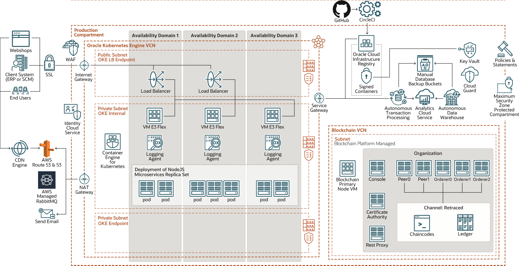

Architecture
Une fois qu'un fabricant, un fournisseur ou un agriculteur s'est connecté à la plate-forme Retraced, il est authentifié à l'aide d'Oracle Cloud Infrastructure Load Balancing. En fonction du trafic réseau actuel, les charges de travail sont distribuées vers les instances de calcul appropriées, toutes gérées dans un cluster Oracle Container Engine for Kubernetes.
Une fois les charges de travail traitées dans une instance de calcul Bare Metal ou de machine virtuelle, elles sont automatiquement acheminées vers un "pod" disponible pour traitement ultérieur. Chaque pod exécute des instructions Node.js, telles que l'envoi de demandes utilisateur à Oracle Autonomous Data Warehouse, afin que l'utilisateur puisse visualiser ou télécharger des certificats d'authenticité matérielle.
Chaque certificat est vérifié par le biais d'un "algorithme de validation", que les autorités de certification peuvent utiliser pour créer un "contrat intelligent". Ces contrats sont gérés à l'aide d'Hyperledger Fabric, qui est intégré à Oracle Blockchain Platform. Ces contrats sont packagés dans un code chaîne, qui est ensuite déployé sur le réseau de chaîne de blocs de Retraced pour que ses utilisateurs puissent les consulter et les télécharger.
Retraced accède à son stockage persistant via une passerelle de service Oracle, puis traite ces données à l'aide d'Oracle Autonomous Transaction Processing.
Le diagramme suivant illustre cette architecture de référence.
