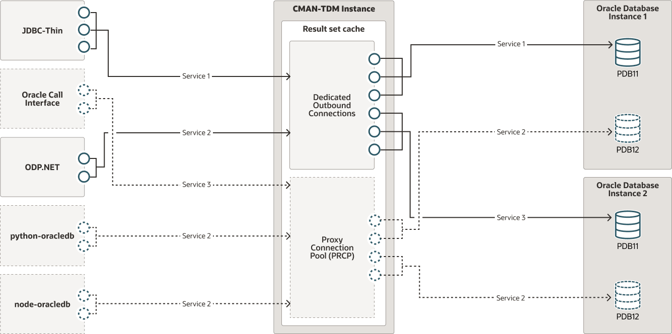

Architecture
Cette architecture montre comment utiliser CMAN-TDM pour vous connecter à Oracle Autonomous Database Serverless sur Oracle Cloud.
Cette architecture décrit une configuration de base. Il existe d'autres modes de connexion avancés PRCP (Proxy Resident Connection Pooling) et Threaded qui augmentent les performances de CMAN-TDM. Ces fonctionnalités optimisent l'utilisation des ressources de base de données grâce à l'équilibrage de charge dynamique et à la gestion intelligente des pools.
Dans l'exemple d'architecture suivant, Oracle Autonomous Database Serverless est situé dans Oracle Cloud, mais le même principe s'applique à un cloud tiers.

Cette architecture prend en charge les composants suivants :
  • CMAN TDM
    Oracle Connection Manager (CMAN) est un serveur proxy qui transmet les demandes de connexion aux bases de données ou à d'autres serveurs proxy. Il transfère la connexion et les données entre la base de données et le client lors de l'authentification . CMAN fonctionne au niveau de la session et réside généralement sur un ordinateur distinct du serveur de base de données et des ordinateurs client.

    Traffic Director Mode (TDM) est une fonctionnalité d'intelligence facultative de CMAN qui agit en tant que proxy de base de données pour l'application. TDM ajoute les dimensions supplémentaires de la haute disponibilité transparente grâce à la prise en charge des pannes, aux fonctionnalités de sécurité améliorées sur le cloud (DoS et protection contre les attaques fuzzing, isolation des locataires, etc.) et aux fonctionnalités de réglage des performances.
    CMAN-TDM permet à n'importe quelle application client de se connecter à Oracle Database (sur site et dans le cloud) sans exposer les détails de la base de données sous-jacente au client. Il est interopérable avec différentes versions d'Oracle Database.

  • Pool de connexions résidentes proxy (PRCP)
    Le regroupement en pool de connexions par proxy résident est la fonction de regroupement en pool de CMAN-TDM.
    Il utilise la fonctionnalité de pool de sessions d'Oracle Call Interface pour multiplexer un grand nombre de connexions client. Il permet à plusieurs connexions entrantes des processus client d'utiliser un pool de connexions sortantes connectées aux processus de base de données. Ils sont associés aux sessions de la couche CMAN-TDM. PRCP fournit un entonnoir pour les connexions d'application sans surcharge de base de données ni besoin de clients multithread. Différentes instances d'application peuvent partager des sessions.
