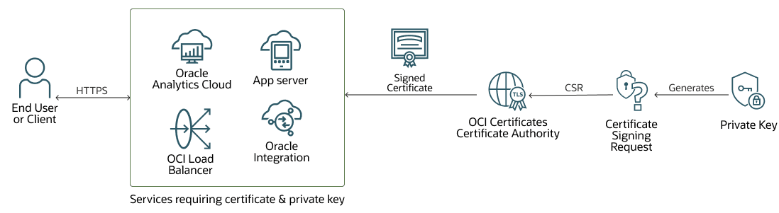

Ce guide stratégique présente une solution inter-produits qui résout cette limitation en permettant l'utilisation de l'autorité de certification OCI pour les environnements hybrides :
  • Vous générez une clé privée et une demande de signature de certificat (CSR) localement, en dehors d'OCI.
  • La CSR est ensuite signée par l'autorité de certification OCI Certificates, ce qui maintient la confiance au sein de l'écosystème OCI.
  • Le certificat signé obtenu est combiné à la clé privée générée localement et déployé sur n'importe quel service qui en a besoin, que ce soit dans OCI, sur site ou dans un autre cloud.
Le diagramme suivant illustre ce flux.
