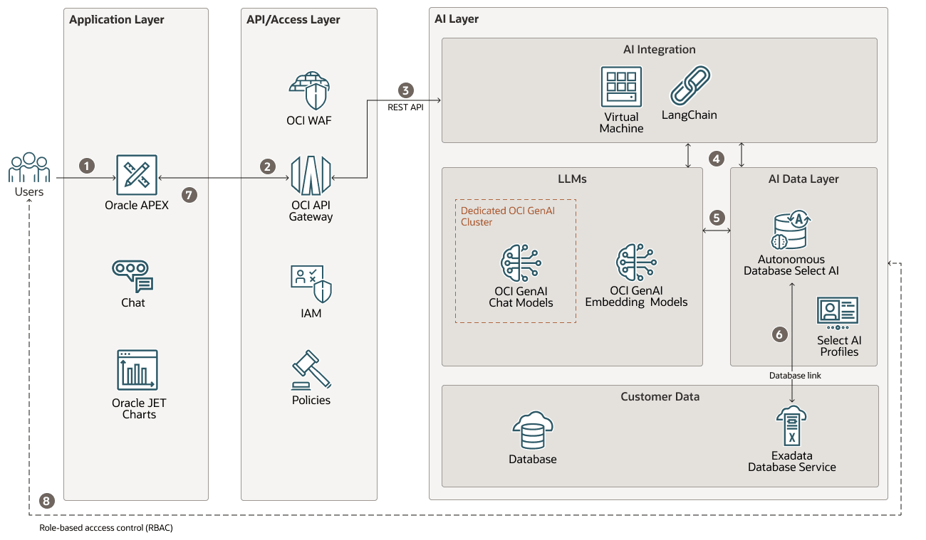

La structure agénétique comprend des couches fonctionnelles distinctes qui gèrent l'interaction des utilisateurs, l'accès aux API, le traitement de l'IA et le stockage des données sur Oracle Cloud Infrastructure (OCI).
Le schéma suivant présente les couches fonctionnelles et le flux de processus :

Workflow:
  1. L'utilisateur se connecte et soumet une requête en langage naturel via l'application frontale Oracle APEX Application Development.
  2. La demande est acheminée via Oracle Cloud Infrastructure API Gateway vers le moteur d'orchestration.
  3. La demande est acheminée de la passerelle d'API OCI vers OCI Compute contenant des agents d'IA, développés avec une structure telle que LangChain, exécutés sur des instances de conteneur OCI.
  4. L'agent exécute un workflow conçu pour garantir l'exactitude des requêtes et pour atténuer les inexactitudes (hallucinations).
  5. L'agent appelle la fonctionnalité Select AI d'Oracle Autonomous AI Database, qui tire parti d'OCI Generative AI pour traduire la requête en langage naturel et ses métadonnées en une instruction SQL exécutable.
  6. Les données source résident sur une instance distincte d'Autonomous Database, telle qu'Oracle Exadata Database Service. Oracle Autonomous AI Database fonctionne comme un sidecar intelligent, accédant à ces données à l'aide de liens de base de données sécurisés. Ce modèle architectural permet d'utiliser la fonctionnalité Select AI sur les données stockées dans des versions de base de données antérieures sans nécessiter de migration des données.
  7. Les résultats de la requête SQL finale sont renvoyés à l'utilisateur via le front-end de l'application. Chaque réponse est formatée en langage naturel pour imiter une expérience de type chat et est accompagnée de visualisations de données adaptées au résultat de requête spécifique.
  8. Le contrôle d'accès basé sur les rôles (RBAC) est appliqué au cours de ce processus. L'agent sélectionne un profil Select AI spécifique correspondant au rôle de l'utilisateur. Chaque profil est limité à un sous-ensemble spécifique du schéma de la base de données source, ce qui garantit que le code SQL généré accède uniquement aux données autorisées.
Cette architecture utilise les principaux composants OCI suivants :
  • Oracle Autonomous AI Database
    Fournit le coeur de la couche de données d'IA, notamment :
    • Intégration de données : accède à la source non Autonomous Database à l'aide de liens de base de données (sidecar).
    • Interaction du langage naturel : utilise la fonctionnalité Select AI intégrée pour la conversion du langage naturel en SQL.
    • Recherche de vecteur : utilise la fonctionnalité de recherche de vecteur d'IA de la base de données pour la boucle de retour de génération augmentée de récupération (RAG).
  • Oracle APEX Application Development
    Fournit une plate-forme low-code pour la création de l'interface utilisateur orientée données. étroitement intégré à Autonomous Database, il sert de front-end pour la saisie des requêtes et la visualisation des résultats.
  • OCI Compute avec exécution Python
    Héberge le moteur d'orchestration des workflows d'IA. Il reçoit les demandes de l'application Service APEX à l'aide de l'API REST, interroge la base de données et appelle OCI Generative AI. Ce composant fournit un environnement d'exécution persistant à faible latence.
  • OCI Generative AI
    Permet d'accéder aux grands modèles de langage (LLM) pour trois fonctions clés :
    • Du langage naturel au langage SQL : sert de moteur d'inférence pour la fonctionnalité Select AI.
    • Vectorisation des commentaires : génère des incorporations à partir de texte pour le stockage dans le magasin de vecteurs AI.
    • Services LLM back-end : peuvent être appelés directement par le back-end Python pour d'autres tâches génératives telles que la synthèse des résultats.
  • Passerelle d'API OCI
    Fournit une adresse gérée et sécurisée pour les services back-end, acheminant les demandes du front-end Service APEX vers le moteur d'orchestration sur les instances de conteneur OCI.
  • Oracle Exadata Database Service
    Base de données hautes performances contenant les données source à interroger.
  • Oracle Cloud Infrastructure Web Application Firewall (WAF)
    OCI WAF agit comme un bouclier de sécurité critique, inspectant toutes les demandes du front-end du service APEX pour protéger la passerelle d'API et les services back-end contre les attaques Web malveillantes.
  • OCI Identity and Access Management (IAM)
    Les stratégies IAM sont utilisées pour l'inspection, le contrôle d'accès et l'exécution sécurisée.

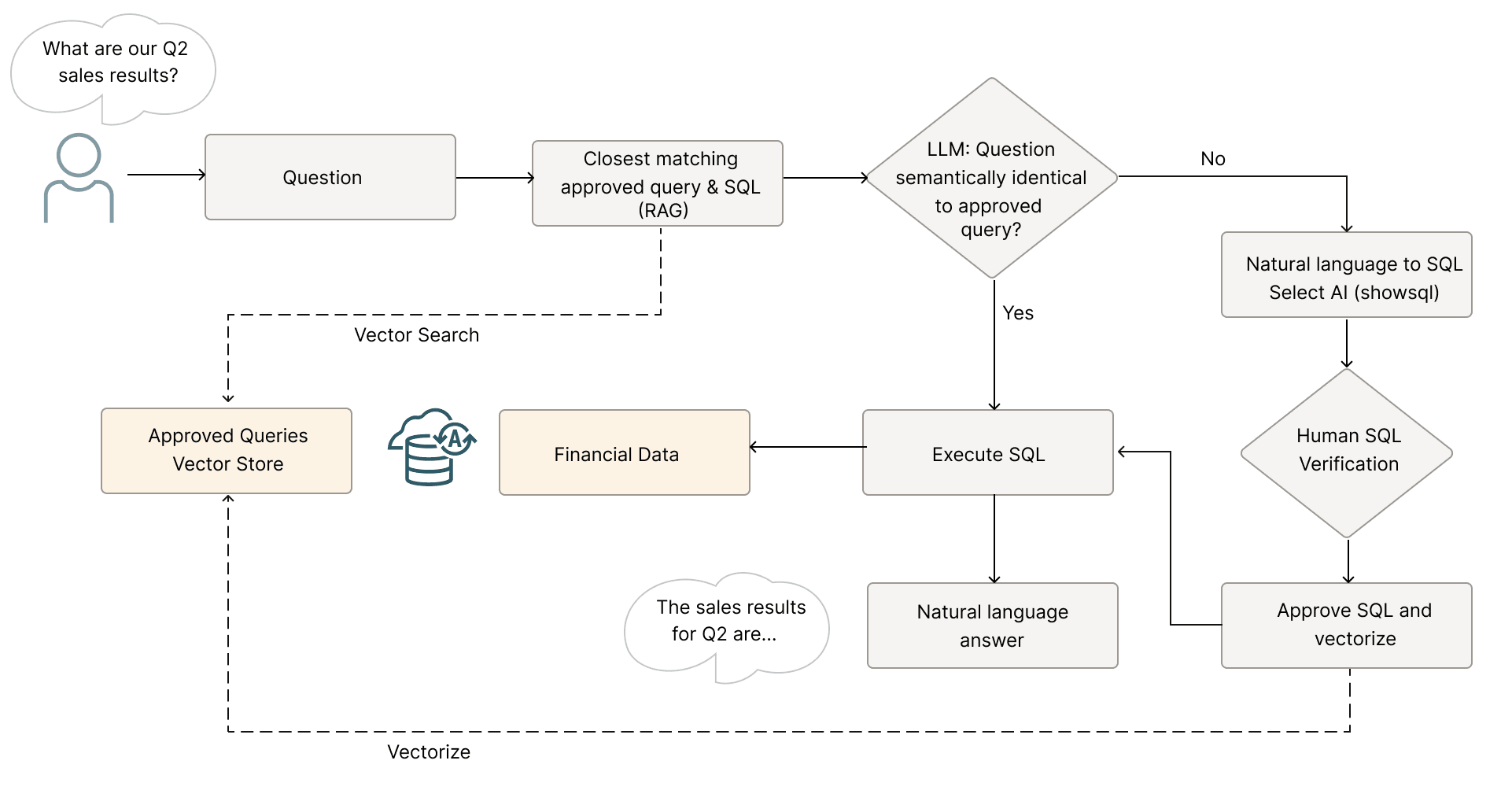

Flux de travail agénétique pour réduire les hallucinations
Le flux de travail suivant décrit une approche agénétique conçue pour atteindre des hallucinations proches de zéro dans le traitement des requêtes en langage naturel (NL) :
hallucination-réduction-workflow-oracle.zip
  • Entrée utilisateur : un utilisateur soumet une requête en langage naturel via le front-end Service APEX.
  • Point de reprise RAG : la requête est d'abord évaluée par rapport au magasin de vecteurs d'IA dans Oracle Autonomous AI Database à l'aide de la recherche de similarité sémantique. Si une requête pré-validée et étroitement mise en correspondance est trouvée, le code SQL correspondant est réutilisé pour assurer la cohérence et l'efficacité.
  • Génération du langage naturel vers le langage SQL : si aucune correspondance n'est identifiée, le moteur d'orchestration déclenche la fonctionnalité Sélectionner une IA dans Autonomous Database. Ce composant s'appuie sur OCI Generative AI pour convertir l'entrée de l'utilisateur en une requête SQL exécutable.
  • Validation de requête : le code SQL généré est présenté à l'utilisateur pour vérification et approbation, en introduisant une protection humaine en boucle avant l'exécution.
  • Exécution et extraction de données : après validation, la requête SQL est exécutée sur Oracle Exadata Database Service. Les données obtenues sont affichées dans le front-end du service APEX.
  • Boucle de retour : la requête en langage naturel validée et le code SQL correspondant sont intégrés en tant que vecteurs à l'aide d'OCI Generative AI et sont stockés dans la banque de vecteurs d'IA. Cela améliore la résolution future des requêtes basées sur la RAG en développant le référentiel des paires de requêtes sécurisées.
Ce flux de travail itératif permet au système d'apprendre en permanence des commentaires des utilisateurs, réduisant progressivement la probabilité d'hallucinations au fil du temps.
