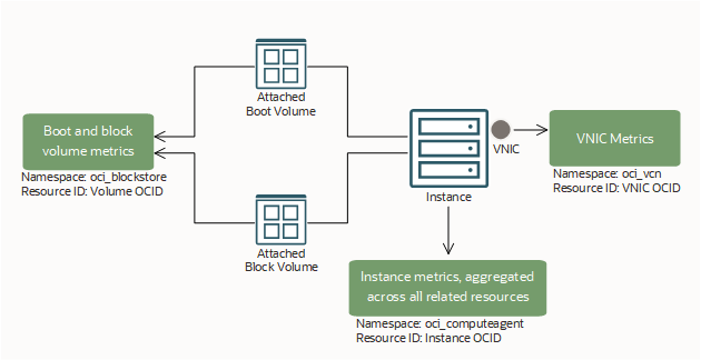

Panoramica delle metriche per un'istanza e le risorse correlate
Questa sezione fornisce un quadro generale dei diversi tipi di metriche disponibili per un'istanza e i relativi dispositivi di storage e rete. Per un riepilogo, vedere il diagramma e la tabella seguenti.
Questa immagine mostra i tipi di metriche disponibili per un'istanza e i componenti correlati.
Spazio di nomi metrica ID risorsa Dove misurato Metriche disponibili
oci_computeagent OCID istanza sull'istanza. Le metriche in questo spazio di nomi vengono aggregate in tutte le risorse correlate nell'istanza. Ad esempio, DiskBytesRead viene aggregato in tutti i volumi di storage collegati dell'istanza e NetworkBytesIn viene aggregato in tutte le VNIC collegate dell'istanza.
Vedere Metriche disponibili: oci_computeagent.
oci_blockstore OCID volume di avvio o a blocchi dal servizio per volumi a blocchi. Le metriche si riferiscono a un singolo volume (volume di avvio o volume a blocchi). Vedere Metriche dei volumi a blocchi.
oci_vcn OCID VNIC dal servizio di networking. Le metriche si riferiscono a una singola VNIC.
Vedere Metriche VNIC.
