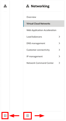

Navigazione all'interno di un servizio
Nella nuova esperienza della console è disponibile un riquadro di navigazione persistente sul lato sinistro di tutte le pagine che fornisce l'accesso alle risorse correlate.
È possibile comprimere o espandere il riquadro mentre si utilizzano le risorse del servizio. È possibile spostarsi avanti e indietro nel riquadro di navigazione senza perdere la pagina principale su cui si sta lavorando.

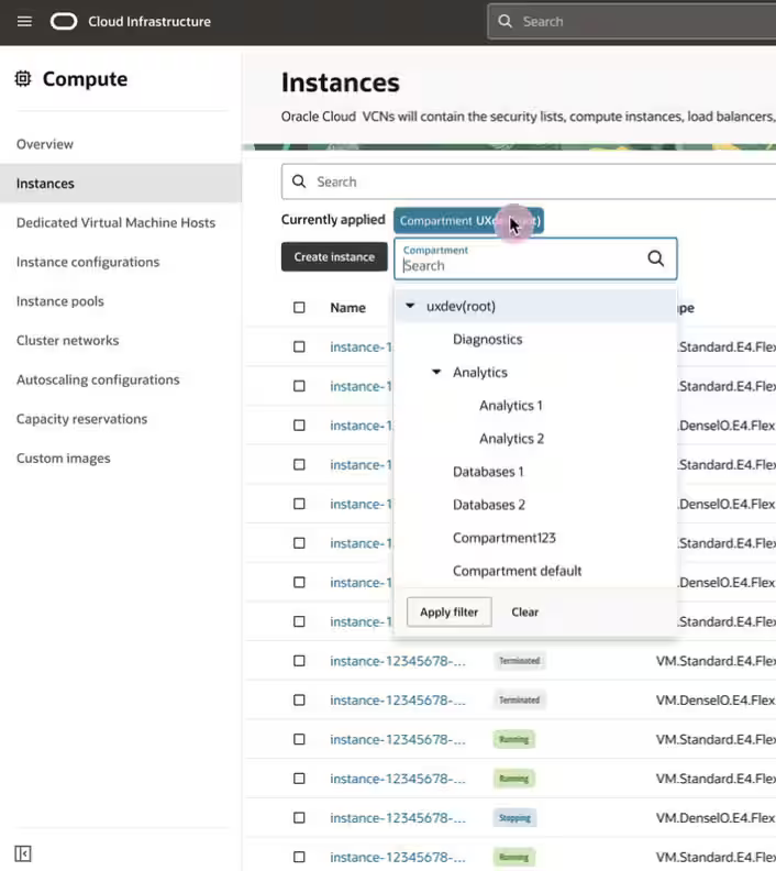

Selezione compartimento
Compartimento è un filtro nella pagina di elenco delle risorse. Per impostazione predefinita, il filtro viene impostato sul compartimento radice della tenancy. A differenza di altri filtri, il filtro del compartimento non può essere rimosso. È possibile modificare l'ambito del filtro nel compartimento richiesto.

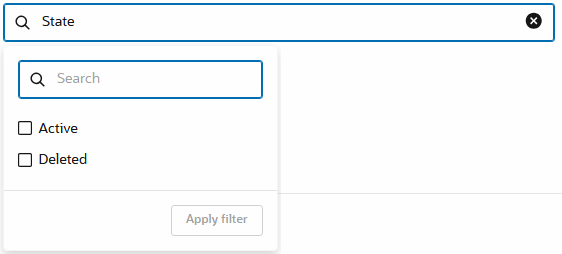

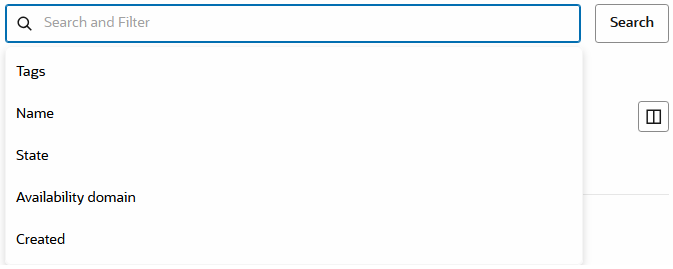

Per filtrare utilizzando la casella di ricerca:
- Posizionare lo stato attivo sulla casella di ricerca per visualizzare i filtri disponibili. Alcuni filtri comuni sono Nome, Stato, Dominio di disponibilità, Tipo di risorsa e Tag.
- Selezionare un filtro o digitare il filtro desiderato. Durante la digitazione nella casella di ricerca, le opzioni disponibili vengono filtrate in modo dinamico.
- Dopo aver selezionato un filtro, vengono visualizzate le opzioni di valore per il filtro selezionato. Selezionare le opzioni che si desidera utilizzare e selezionare Applica filtro.
La tabella viene filtrata e i filtri applicati vengono elencati nella casella di ricerca. È possibile aggiungere o rimuovere i filtri in base alle esigenze.

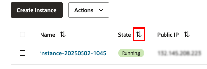

Ordinamento e filtro tabella
Nelle colonne con l'opzione di ordinamento viene visualizzata un'icona accanto al nome della colonna. Selezionare un'icona per ordinare .

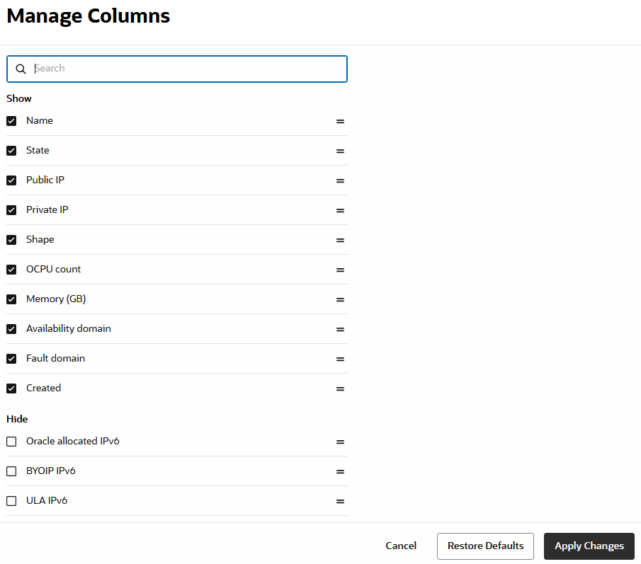

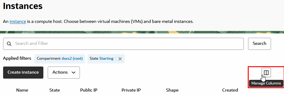

Gestione colonne tabella
La tabella elenco include un'opzione di gestione delle colonne. Per gestire le colonne della tabella elenco, procedere come segue.
- Selezionare l'icona Gestisci colonne per aprire il pannello Gestisci colonne.
- Selezionare le colonne che si desidera visualizzare nella tabella. Riordinare le colonne, se necessario, e selezionare Applica modifiche.

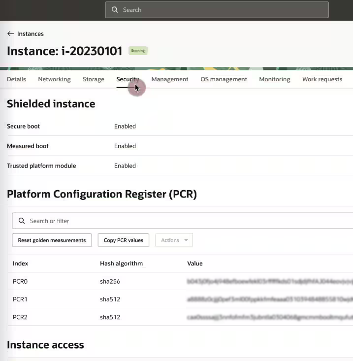

Visualizzazione dei dettagli delle risorse
Una pagina Dettagli risorsa fornisce tutte le informazioni e i metadati relativi a una risorsa e alle relative risorse secondarie.
Per aprire la pagina dei dettagli di una risorsa, selezionare la risorsa nella tabella nella pagina Elenco risorse.
Nella pagina Dettagli risorse viene visualizzato il nome della risorsa e il relativo stato corrente nella parte superiore della pagina.
Tutte le informazioni, i metadati e le risorse secondarie per la risorsa vengono organizzati in categorie e visualizzati sotto forma di schede nella pagina dei dettagli. Alcune schede comuni sono Dettagli, Monitoraggio, Criteri, Richieste di lavoro e Tag. Le altre schede vengono visualizzate a seconda della risorsa e del servizio principali con cui si sta lavorando.
Un menu Azioni fornisce opzioni per i task che è possibile eseguire sulla risorsa.

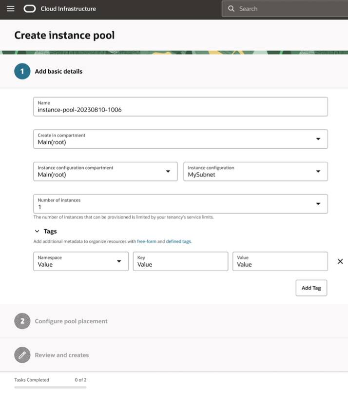

Creazione di una risorsa
Puoi creare le varie risorse OCI utilizzando un singolo pannello o un flusso di lavoro in più fasi.
Per le risorse più complesse che richiedono un flusso di lavoro a più fasi, i dettagli da fornire sono raggruppati in sezioni della stessa pagina. È possibile espandere o comprimere ogni sezione durante la creazione della risorsa.
