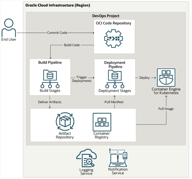

OCI DevOps
Le pipeline di creazione e distribuzione sono il cuore del flusso di lavoro CI/CD DevOps.
Il servizio OCI DevOps consente di creare visivamente script e pipeline di distribuzione che automatizzano le chiamate a strumenti più mirati. DevOps ha la flessibilità di integrarsi con i flussi di lavoro CI/CD esistenti.
Per esplorare CI/CD in OCI, puoi creare una pipeline di CD utilizzando DevOps o sviluppare, eseguire il debug e distribuire applicazioni su Kubernetes Engine .

Pipeline di creazione e distribuzione
Le pipeline di creazione e distribuzione di OCI DevOps riducono gli errori basati sulle modifiche e riducono il tempo dedicato a build e distribuzioni. Gli sviluppatori eseguono il commit del codice sorgente in un repository di codici, creano e sottopongono a test gli artifact software con un motore di esecuzione build, consegnano gli artifact ai repository OCI, quindi eseguono una distribuzione nelle piattaforme OCI.
È possibile utilizzare DevOps per implementare varie strategie di pipeline di distribuzione, tra cui una strategia blue-green (che consiste di due ambienti di produzione identici), una strategia canary e una strategia continuativa.
Per istruzioni dettagliate sulla pipeline, vedere Gestione delle pipeline di build e Gestione delle pipeline di distribuzione.
I log delle esecuzioni e delle distribuzioni della build vengono memorizzati nel servizio di log OCI per l'audit e la governance. Il team può anche ricevere notifiche dagli eventi nelle pipeline DevOps tramite il servizio Notifiche OCI.
Puoi anche utilizzare il plugin di Compute Jenkins per centralizzare l'automazione dello sviluppo e ridimensionare le distribuzioni, consegnare gli artifact a OCI Artifact Registry e attivare le pipeline di distribuzione DevOps.
