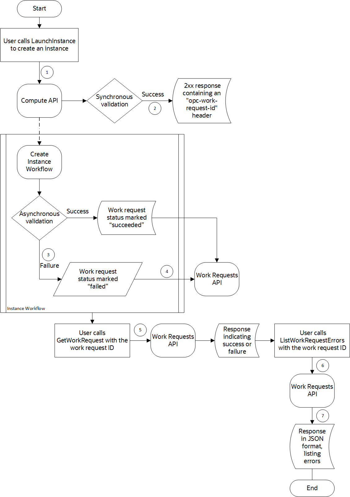

Esempio di workflow di convalida delle richieste di lavoro
Il diagramma seguente mostra un esempio di workflow di creazione istanza in cui la convalida sincrona riesce e la convalida asincrona non riesce.
- Chiamare l'endpoint
LaunchInstancenell'API di computazione. - Si verifica la convalida sincrona e si riceve una risposta HTTP 2xx dall'API di computazione. La risposta include l'OCID della richiesta di lavoro nell'intestazione
opc-work-request-id. - Il workflow di creazione istanza viene avviato e la convalida asincrona viene eseguita in tutto il workflow. Si è verificato un errore e la convalida non riesce.
- L'API di computazione popola gli errori delle richieste di lavoro e contrassegna la richiesta di lavoro come non riuscita.
- Per monitorare la richiesta di lavoro, chiamare
GetWorkRequestnell'API Richieste di lavoro e passare l'ID della richiesta di lavoro trovato nell'intestazioneopc-work-request-id. - Se la richiesta di lavoro non è riuscita, chiamare
ListWorkRequestErrorsnell'API Richieste di lavoro e passare l'ID richiesta di lavoro per recuperare un elenco di errori. - L'API Richieste di lavoro restituisce un elenco di errori che è possibile utilizzare per determinare la causa dell'errore.
