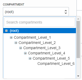

Creazione di compartimenti
Quando si crea un compartimento, è necessario fornire un nome al suo interno (massimo 100 caratteri, inclusi lettere, numeri, punti, trattini e caratteri di sottolineatura) univoco all'interno del relativo compartimento padre. È inoltre necessario fornire una descrizione, che è una descrizione non univoca e modificabile per il compartimento, da 1 a 400 caratteri. Oracle assegnerà inoltre al compartimento un ID univoco denominato ID Oracle Cloud. Per ulteriori informazioni, vedere Identificativi risorse.
È possibile creare compartimenti secondari nei compartimenti per creare gerarchie con profondità di sei livelli.
Figura che mostra la gerarchia dei compartimenti in profondità a sei livelli

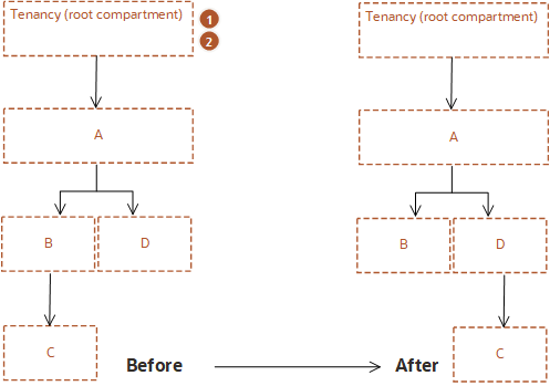

La figura seguente mostra una gerarchia di compartimenti in cui il compartimento C, figlio di A:B, viene spostato nella gerarchia A:D.
Il compartimento C viene spostato da A:B a A:D
La tenancy prevede i criteri seguenti definiti per i compartimenti B e D:
Policy1: Allow group G1 to manage instance-family in compartment A:B
Policy2: Allow group G2 to manage instance-family in compartment A:D
Impatto quando il compartimento C viene spostato da B a D:
Il gruppo G1 non è più in grado di gestire le famiglie di istanze nel compartimento C.
Il gruppo G2 ora può gestire le famiglie di istanze nel compartimento C.

Per spostare un compartimento
Per spostare un compartimento, è necessario appartenere a un gruppo che dispone delle autorizzazioni manage all-resources sul compartimento padre condiviso più basso del compartimento corrente e del compartimento di destinazione.
  1. Aprire il menu di navigazione e selezionare Identità e sicurezza. In Identità selezionare Compartimenti.
    Viene visualizzata una lista dei compartimenti nella tenancy. Se il compartimento che si desidera spostare non si trova direttamente sotto il compartimento radice, selezionarlo nella gerarchia dei compartimenti per visualizzare il compartimento desiderato.
  2. Per il compartimento che si desidera spostare, selezionare il menu Azioni (tre punti), quindi selezionare Sposta compartimento.
  3. Selezionare il compartimento di origine.
  4. Verificare di essere a conoscenza delle implicazioni dello spostamento.
  5. Selezionare Sposta compartimento.
