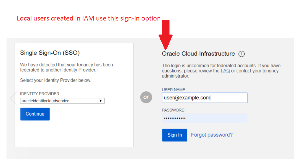

Connessione alla console
Gli utenti creati mediante questa procedura vengono creati in IAM e talvolta vengono definiti "utenti locali". Se la tenancy è federata con un altro provider di identità (ad esempio Oracle Identity Cloud Service, Azure AD o Okta), nella pagina di connessione alla console vengono visualizzate due opzioni per l'accesso. Gli utenti locali creati in IAM utilizzano l'opzione Oracle Cloud Infrastructure per eseguire l'accesso, come mostrato nell'immagine seguente:
Se la tenancy non è federata, si dispone di un'unica opzione di connessione.
