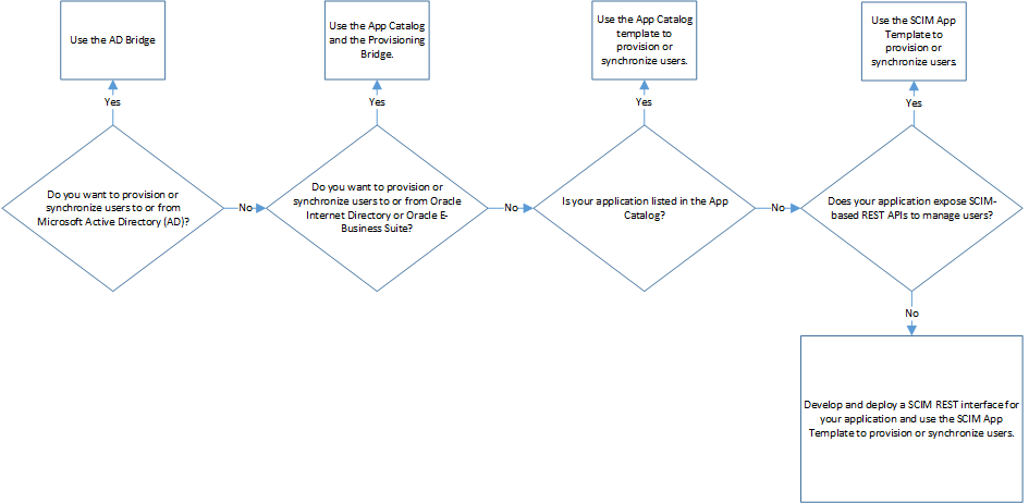

Quale metodo di integrazione utilizzare?
Utilizzare il diagramma di flusso riportato di seguito per sapere quale metodo utilizzare per integrare l'applicazione con IAM.
Descrizione nel testo
In questo grafico di flusso viene descritto il metodo da utilizzare per integrare l'applicazione con Oracle Identity Cloud Service. Si desidera sincronizzare gli utenti in o da Microsoft Active Directory (AD)? In tal caso, utilizzare il bridge AD. In caso contrario, si desidera sincronizzare gli utenti da un protocollo LDAP, ad esempio Oracle Internet Directory? In questo caso, utilizzare il catalogo applicazioni e il bridge di provisioning. In caso contrario, l'applicazione viene elencata nel catalogo applicazioni? In tal caso, utilizzare il modello Catalogo applicazioni per eseguire il provisioning o sincronizzare gli utenti. In caso contrario, la tua applicazione espone le API REST basate su SCIM per gestire gli utenti? In tal caso, utilizzare uno dei modelli SCIM generici per eseguire il provisioning o la sincronizzazione degli utenti. In caso contrario, sviluppa e distribuisci un'interfaccia REST SCIM per la tua applicazione e utilizza il modello di applicazione SCIM per eseguire il provisioning o sincronizzare gli utenti.
Gli scenari riportati di seguito consentono di comprendere questo diagramma di flusso a scopo di sincronizzazione e provisioning.

IAM consente di utilizzare i modelli di applicazione per eseguire il provisioning degli utenti alle applicazioni. Nel catalogo applicazioni è disponibile una lista di modelli di applicazione che supportano il provisioning. Questi modelli consentono di integrare rapidamente queste applicazioni con IAM. Se l'applicazione non è elencata nel catalogo applicazioni, utilizzare il modello di applicazione SCIM generico.
Ora che sai come utilizzare il diagramma di flusso per selezionare un metodo per integrare l'applicazione con IAM a scopo di provisioning e sincronizzazione, analizziamo in modo più dettagliato ogni tipo di integrazione.
