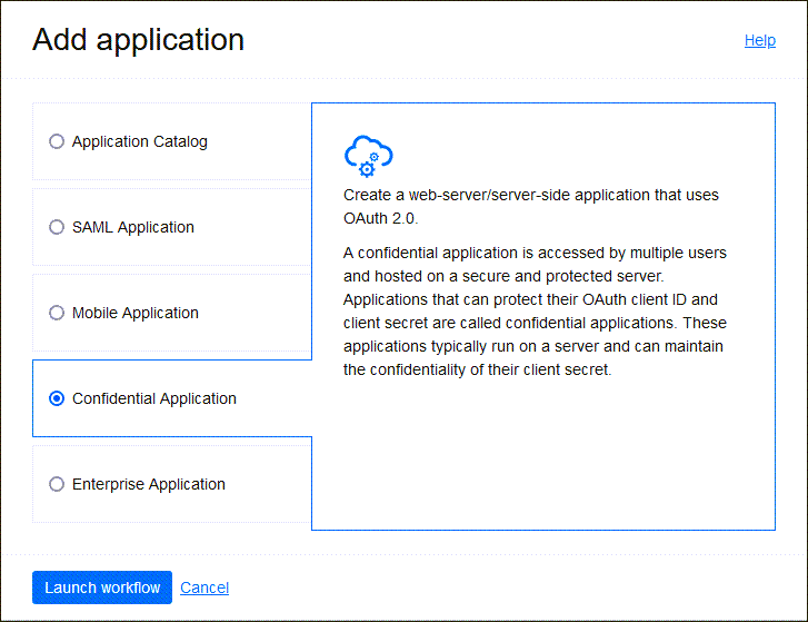

  1. Nel dominio di Identity si sta lavorando, selezionare Applicazioni.
  2. Selezionare Aggiungi applicazione, quindi scegliere Applicazione riservata e selezionare Avvia workflow.

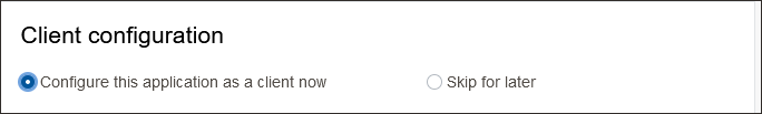

  4. In Configurazione client selezionare Configurare l'applicazione come client ora.

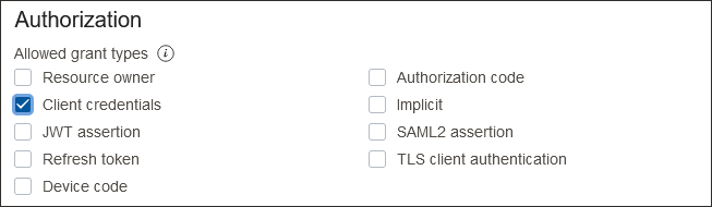

  5. In Autorizzazione, selezionare Credenziali client.
    Configurare l'applicazione per le credenziali client

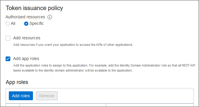

  7. Scorrere verso il basso e, nella sezione Criteri di emissione token, impostare Risorse autorizzate su Specifiche.
    Criterio di emissione token
  8. Selezionare Aggiungi ruoli applicazione.

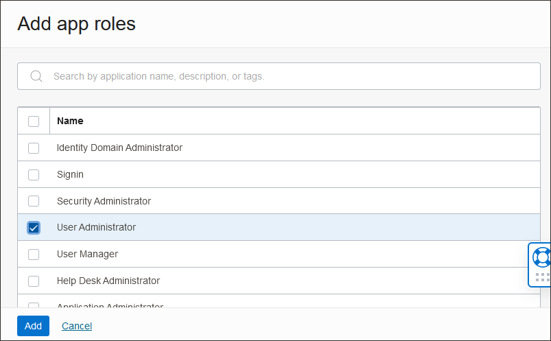

  9. Nella sezione Ruoli applicazione, selezionare Aggiungi ruoli e nella pagina Aggiungi ruoli applicazione selezionare Amministratore utente, quindi selezionare Aggiungi.
    Aggiungi ruoli dell'applicazione

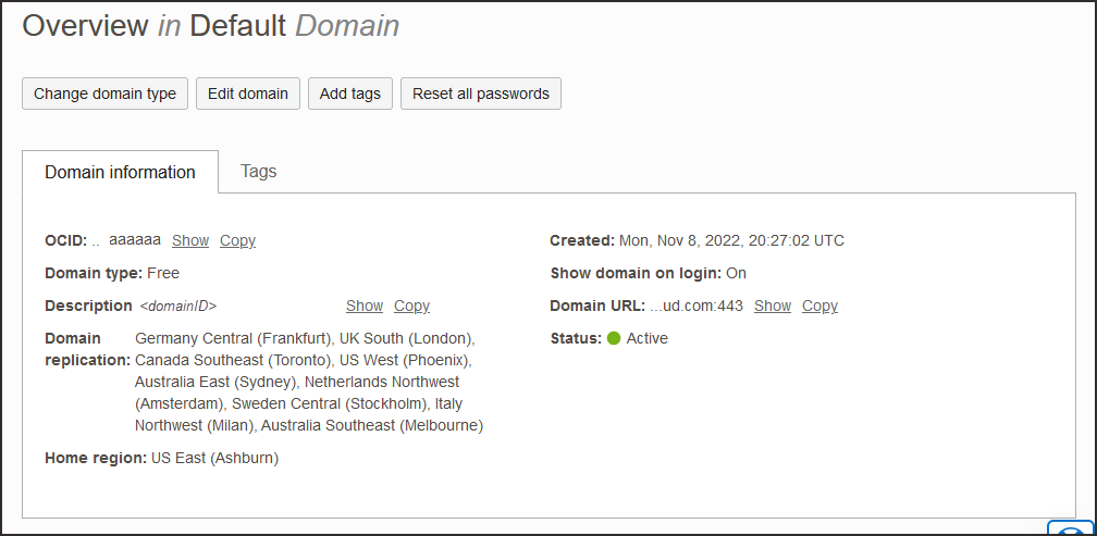

  1. Tornare alla panoramica del dominio di Identity selezionando il nome del dominio di Identity negli indicatori di percorso. Selezionare Copia accanto a URL dominio nelle informazioni sul dominio e salvare l'URL in un'applicazione in cui è possibile modificarlo.
    Informazioni sul dominio che mostrano dove si trovano le informazioni sull'URL del dominio.

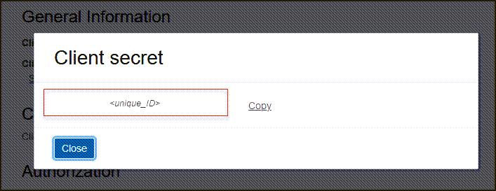

  3. Scorrere verso il basso e trovare l'ID client e il segreto client in Informazioni generali.
  4. Copiare l'ID client e memorizzarlo
  5. Selezionare Mostra segreto, copiare il segreto e memorizzarlo.
    ID client e segreto client

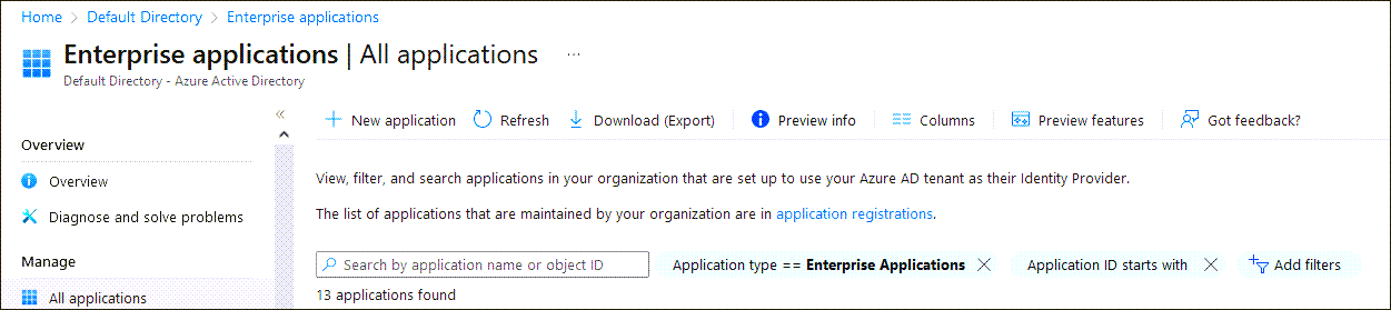

  2. Selezionare Identità, quindi Applicazioni.
  3. Selezionare Applicazioni aziendali.

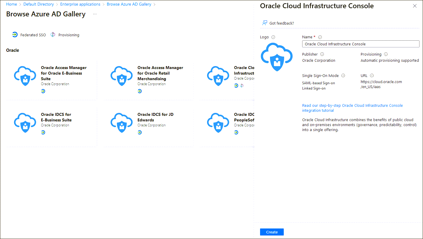

    Aggiungi un'applicazione enterprise
  4. Nella pagina Applicazioni enterprise, selezionare Nuova applicazione, quindi Oracle.
  5. Seleziona Console di Oracle Cloud Infrastructure.
    Scegli la console di Oracle Cloud Infrastructure
  6. Immettere un nome o accettare l'impostazione predefinita Oracle Cloud Infrastructure Console.
  7. Selezionare Crea.
    Crea applicazione console OCI IAM

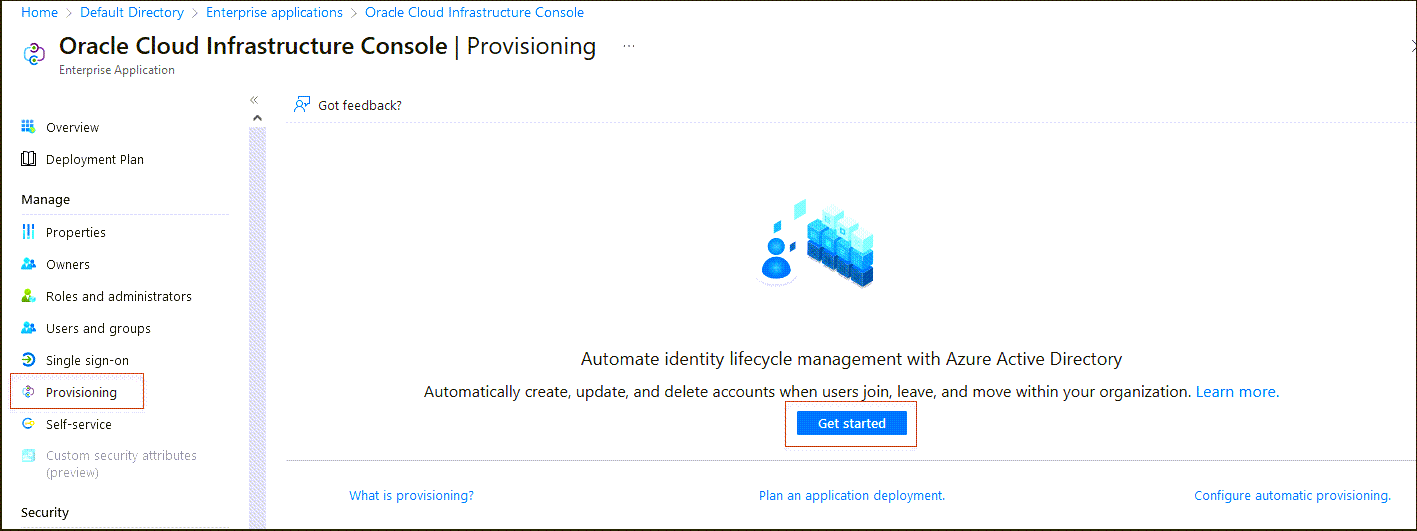

  8. Scegliere Provisioning dal menu a sinistra in Gestisci.
    Pagina di provisioning per l'applicazione enterprise in ID Entra

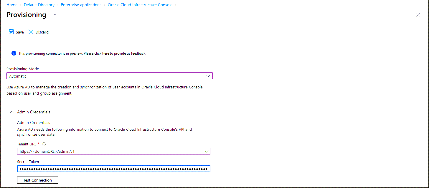

  9. Selezionare Inizia e modificare la modalità provisioning in Automatico.
  10. In URL tenant immettere l'URL del dominio IAM OCI da 2. Trovare l'URL del dominio e generare un token segreto seguito da /admin/v1. L'URL del tenant è
    https://<domainURL>/admin/v1
  11. Immettere il token segreto generato in 2. Trovare l'URL del dominio e generare un token segreto.
    Immettere le credenziali di amministrazione
  12. Selezionare Test connessione. Quando viene visualizzato questo messaggio, la connessione riesce

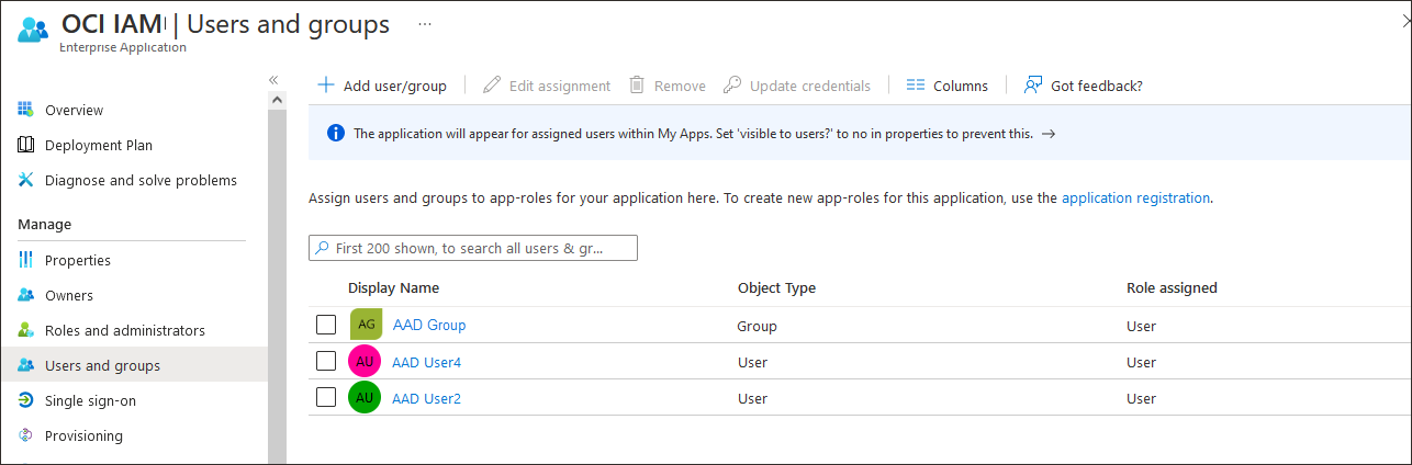

4. Assegna utenti e gruppi all'applicazione Entra ID
Assegnare gli utenti di cui si desidera eseguire il provisioning a OCI IAM all'applicazione Entra ID.
  1. In Entra ID, nel menu a sinistra selezionare Applicazioni enterprise.
  2. Selezionare l'applicazione creata in precedenza, Oracle Cloud Infrastructure Console.
  3. Nel menu a sinistra in Gestisci, selezionare Utenti e gruppi.

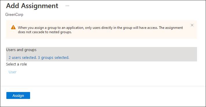

  4. Nella pagina Utenti e gruppi, selezionare Aggiungi utente/gruppo.

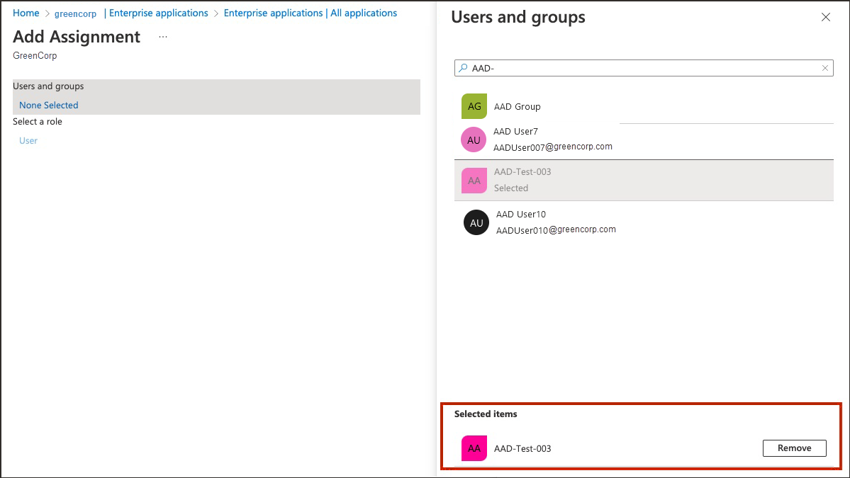

  5. Nella pagina Aggiungi assegnazione, a sinistra in Utenti e gruppi, selezionare Nessuna selezione.
    Viene visualizzata la pagina Utenti e gruppo.
  6. Selezionare uno o più utenti o gruppi dall'elenco selezionandoli. Gli elementi selezionati sono elencati in Elementi selezionati.
    Utenti e gruppi
  7. Selezionare Seleziona. Il numero di utenti e gruppi selezionati viene visualizzato nella pagina Aggiungi assegnazione.
  8. Nella pagina Aggiungi assegnazione, selezionare Assegna.
    La pagina Utenti e gruppo ora mostra gli utenti e i gruppi scelti.
    Gli utenti e il gruppo scelti vengono visualizzati nell'elenco di utenti e gruppi per l'applicazione.

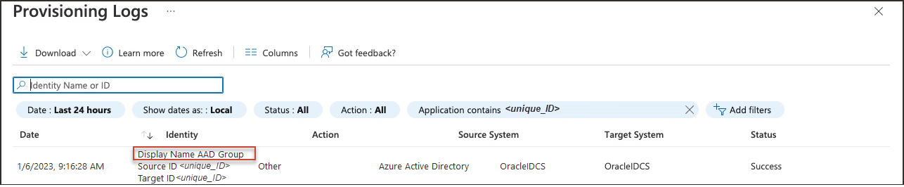

  9. Selezionare Provisioning nel menu a sinistra per eseguire il provisioning dei gruppi e degli utenti. Il log di provisioning mostra lo stato.
    Log di provisioning che mostra lo stato di operazione riuscita.

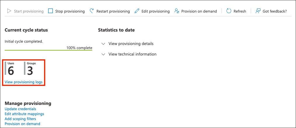

  10. Quando il provisioning è riuscito, lo stato del ciclo corrente indica che il ciclo incrementale è stato completato e che viene visualizzato il numero di utenti di cui è stato eseguito il provisioning a IAM OCI.
    Viene visualizzato lo stato del provisioning, insieme al numero di utenti di cui è stato eseguito il provisioning in IAM OCI

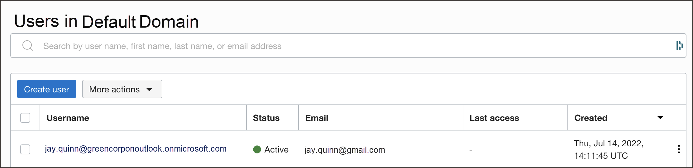

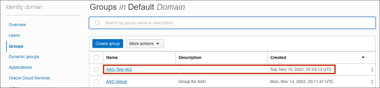

    In OCI IAM, ora è possibile visualizzare gli utenti e i gruppi di cui è stato eseguito il provisioning da Entra ID.
    Gli utenti Entra ID ora hanno eseguito il provisioning in IAM
    Nota
    Quando si rimuovono gli utenti dall'applicazione della console di Oracle Cloud Infrastructure su Entra ID, l'utente verrà disattivato solo su OCI IAM.
    I gruppi Entra ID ora hanno eseguito il provisioning in IAM

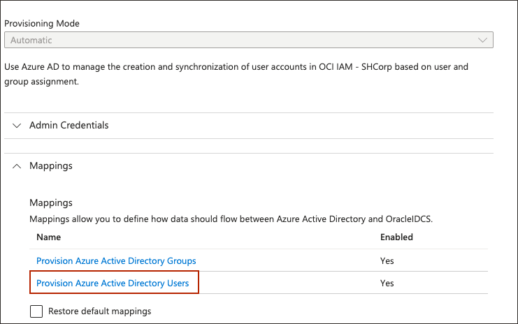

  6. Nella pagina Provisioning selezionare Mapping.

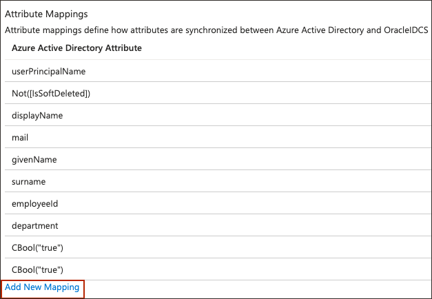

  7. In Mapping selezionare Provisioning degli utenti ID Entra.
  8. In Mapping attributi, scorrere verso il basso e selezionare Aggiungi nuovo mapping.
    Aggiungi campo Nuovo mapping in Mapping attributi

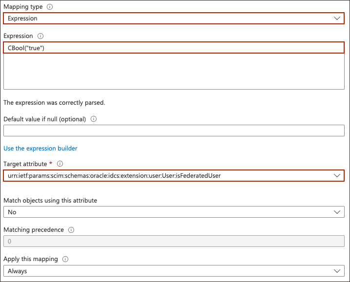

  9. Nella pagina Modifica attributo effettuare le operazioni riportate di seguito.
    • Per Tipo di mapping, scegliere Expression.
    • Per Espressione, immettere CBool("true").
    • Per Attributo target, scegliere urn:ietf:params:scim:schemas:oracle:idcs:extension:user:User:isFederatedUser.
      Pagina Modifica attributo
  10. Selezionare OK.
  11. Nella pagina Mapping attributi, selezionare Salva.
Ora, quando agli utenti viene eseguito il provisioning da Entra ID a OCI, il loro stato federato è impostato su true. È possibile visualizzarlo nella pagina del profilo dell'utente.

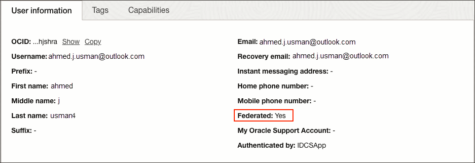

  • Nella console OCI andare al dominio di Identity in uso, selezionare Utenti e selezionare l'utente per visualizzare le informazioni sull'utente.
  • Federato viene visualizzato come Yes.
    Informazioni utente che mostrano che l'utente è federato

    Eseguire il provisioning degli utenti ID Entra in Mapping nella pagina Modalità provisioning

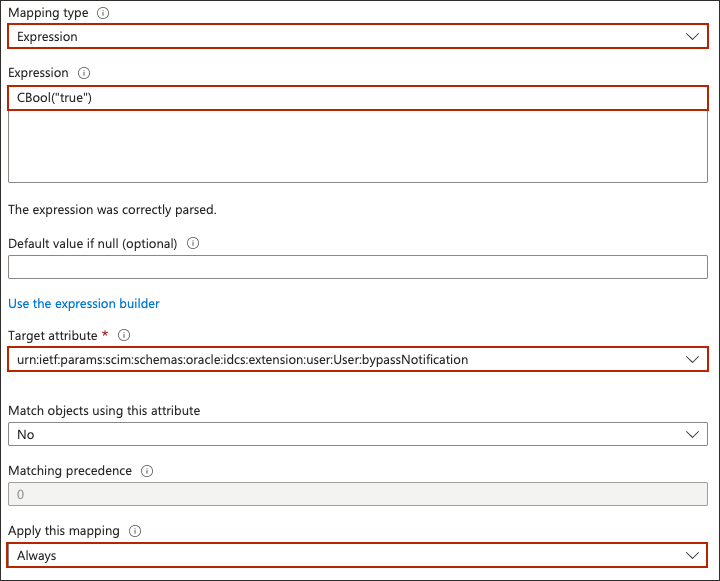

    • Per Attributo target, scegliere urn:ietf:params:scim:schemas:oracle:idcs:extension:user:User:bypassNotification.
  10. Selezionare OK.
