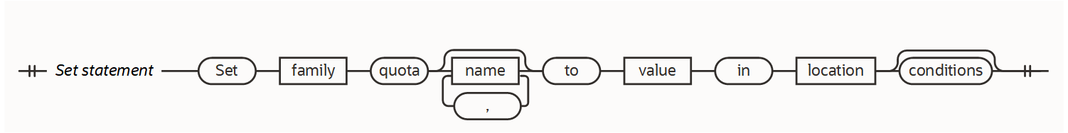

set
: imposta il numero massimo di una risorsa cloud che può essere utilizzata per un compartimento. -

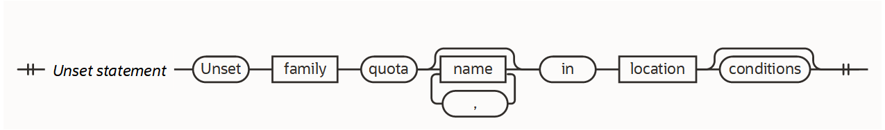

unset
: reimposta le quote ai limiti predefiniti del servizio. -

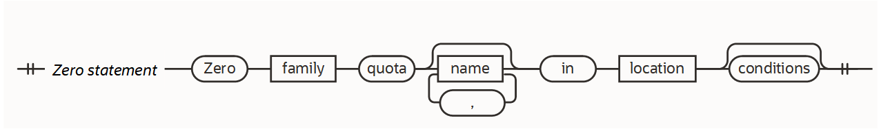

zero
: rimuove l'accesso a una risorsa cloud per un compartimento.
