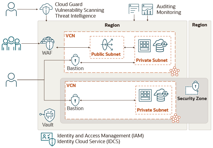

servizi di sicurezza
Scopri i servizi di sicurezza in Oracle Cloud Infrastructure che offrono isolamento dei clienti, gestione delle identità, autorizzazione, cifratura dei dati, rilevamento delle vulnerabilità, monitoraggio e altro ancora.
Il diagramma riportato di seguito illustra i servizi di sicurezza in Oracle Cloud Infrastructure.
Un'area dispone di 2 VCN e ogni VCN dispone di un bastion e di una subnet privata. Ogni subnet privata dispone di un'istanza e di un database. Uno dei VCN si trova in una zona di sicurezza. Anche l'altra VCN dispone di una subnet pubblica. L'area dispone anche di un vault e di un WAF.

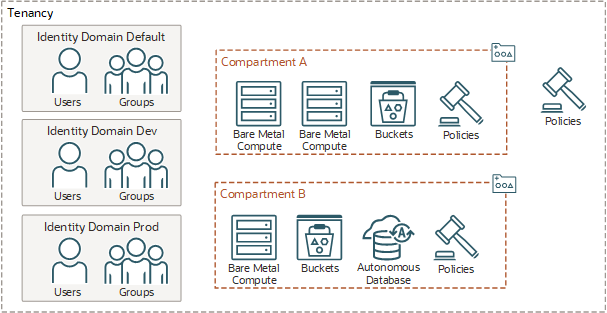

Questa tenancy contiene tre domini di Identity: default, dev e prod. Ogni dominio di Identity dispone di utenti e gruppi. La tenancy dispone inoltre di criteri e due compartimenti: A e B. Ogni compartimento dispone di risorse (computazione e così via) e criteri.
Il servizio Oracle Cloud Infrastructure Identity and Access Management fornisce autenticazione e autorizzazione per tutte le risorse e i servizi Oracle Cloud Infrastructure. È possibile utilizzare una singola tenancy condivisa da varie business unit, team e individui, mantenendo al contempo sicurezza, isolamento e governance.
IAM utilizza i componenti descritti in questa sezione. Per comprendere meglio il modo in cui i componenti si integrano, vedere Scenario di esempio.

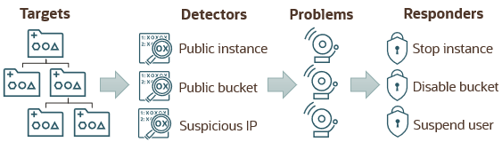

Cloud Guard
Le destinazioni vengono monitorate dai rilevatori, che attivano i problemi, che attivano i rispondenti
Utilizza Cloud Guard per esaminare le tue risorse Oracle Cloud Infrastructure per individuare punti deboli nella sicurezza legati alla configurazione e per esaminare operatori e utenti per attività rischiose. Al momento del rilevamento, Cloud Guard suggerisce azioni correttive e può essere configurato per eseguire automaticamente determinate azioni. Ad esempio:
  • Rileva un'istanza accessibile pubblicamente (con un indirizzo IP pubblico o in una subnet pubblica ) e arresta l'istanza.
  • Rileva un bucket di storage degli oggetti accessibile pubblicamente e disabilita il bucket.
  • Rileva il login di un utente da un indirizzo IP sospetto e limita il traffico da questo indirizzo.
  • Rileva le attività degli utenti che potrebbero indicare un account compromesso o una minaccia insider.
Oracle consiglia di abilitare Cloud Guard nella tenancy. Puoi configurare una destinazione Cloud Guard per esaminare l'intera tenancy (compartimento radice e tutti i compartimenti secondari) oppure puoi configurare le destinazioni per controllare solo compartimenti specifici.
Ogni destinazione è associata alle ricette del rilevatore, che definiscono azioni utente specifiche o configurazioni di risorse che causano la segnalazione di un problema da parte di Cloud Guard. Oracle fornisce diverse ricette predefinite del rilevatore Cloud Guard, che è possibile utilizzare così com'è o personalizzare in base alle esigenze. Ad esempio, è possibile modificare il livello di rischio o le impostazioni associate a determinate regole del rilevatore. Quando Cloud Guard aggiunge nuove regole del rilevatore, queste vengono abilitate automaticamente nelle ricette gestite da Oracle e disabilitate nelle ricette personalizzate.
La ricetta del rilevatore di minacce in Cloud Guard contiene un set di regole progettate specificamente per rilevare pattern sottili di attività nella tenancy che potrebbero alla fine rappresentare un problema di sicurezza.
Una ricetta del rispondente Cloud Guard definisce l'azione o il set di azioni da eseguire in risposta a un problema identificato da un rilevatore. Puoi anche utilizzare i servizi Eventi e Notifiche per inviare notifiche ogni volta che Cloud Guard rileva un tipo di problema per il quale desideri ricevere una notifica. È possibile inviare notifiche tramite e-mail o Slack oppure eseguire codice personalizzato nel servizio Funzioni.
Per ulteriori informazioni, vedere Cloud Guard.

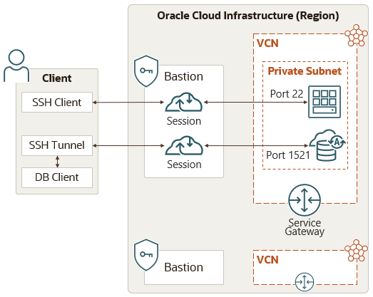

Bastion
Oracle Cloud Infrastructure Bastion fornisce un accesso limitato e limitato nel tempo alle risorse di destinazione che non hanno endpoint pubblici.
Il client si connette a una sessione su un bastion utilizzando un client SSH o un tunnel SSH. Le due sessioni si connettono a un'istanza e a un database in una subnet privata. La VCN che contiene la subnet privata dispone di un gateway di servizi.
Tramite la configurazione di un bastion, è possibile consentire agli utenti autorizzati di connettersi alle risorse di destinazione sugli endpoint privati mediante sessioni SSH (Secure Shell). Quando si è connessi, gli utenti possono interagire con la risorsa di destinazione utilizzando qualsiasi software o protocollo supportato da SSH. Ad esempio, è possibile eseguire comandi RDP (Remote Desktop Protocol) o connettersi a un database utilizzando Oracle Net Services. Le destinazioni possono includere risorse come le istanze di computazione , i sistemi DB e i database Autonomous AI Transaction Processing.
I bastion risiedono in una subnet pubblica e stabiliscono l'infrastruttura di rete necessaria per connettere un utente a una risorsa di destinazione in una subnet privata . L'integrazione con il servizio IAM fornisce l'autenticazione e l'autorizzazione degli utenti. I bastion forniscono un ulteriore livello di sicurezza consentendo di specificare gli indirizzi IP che possono connettersi a una sessione ospitata dal bastion.
Per ulteriori informazioni, vedere Bastion.
