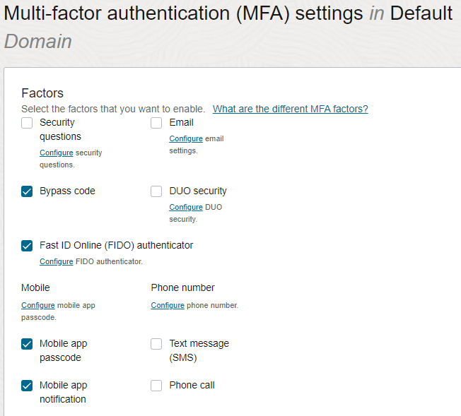

  3. Selezionare il dominio di Identity Predefinito, quindi fare clic su Sicurezza e quindi su MFA.
  4. Nella sezione Fattori selezionare ciascuno dei fattori che si desidera consentire agli utenti di selezionare.
    Nota
    I fattori MFA disponibili dipendono dal tipo di dominio di Identity di cui si dispone. Il tipo di dominio viene visualizzato nella pagina Domini della tenancy. Per ulteriori informazioni sull'autenticazione MFA e sui tipi di dominio, vedere Disponibilità delle funzioni per i tipi di dominio di Identity.
    Nota
    Si consiglia di utilizzare questi autenticatori MFA resistenti al phishing:
    • Passcode applicazione Mobile e notifica applicazione Mobile
      Nota
      Vedere Uso dell'applicazione Oracle Mobile Authenticator per informazioni sull'utilizzo della notifica dell'applicazione Mobile e del passcode dell'applicazione Mobile nell'applicazione Oracle Mobile Authenticator.
    • FIDO (Fast ID Online)
    Per ulteriori informazioni sugli autenticatori MFA, vedere Configurazione dei fattori di autenticazione.
  5. (Obbligatorio) Abilitare sempre Codice bypass in modo che gli amministratori possano generare un passcode monouso come secondo fattore se gli utenti perdono l'autenticatore esterno, ad esempio l'applicazione Mobile o la chiave FIDO.
  6. (Facoltativo) Impostare il numero massimo di fattori registrati che gli utenti possono configurare.
  7. (Opzionale) Utilizzare la sezione Dispositivi sicuri per configurare le impostazioni dei dispositivi sicuri.
    Nota
    Simile a "ricorda il mio computer", i dispositivi sicuri non richiedono all'utente di fornire l'autenticazione secondaria ogni volta che si connette (per un periodo definito).
  8. (Facoltativo) Nella sezione Regole di accesso, impostare il Numero massimo di tentativi MFA non riusciti che si desidera consentire a un utente di fornire in modo errato la verifica MFA prima di essere bloccato.
  9. Fare clic su Save changes, quindi confermare la modifica.
  10. (Facoltativo) Fare clic su Configura per i fattori MFA selezionati per configurarli singolarmente.

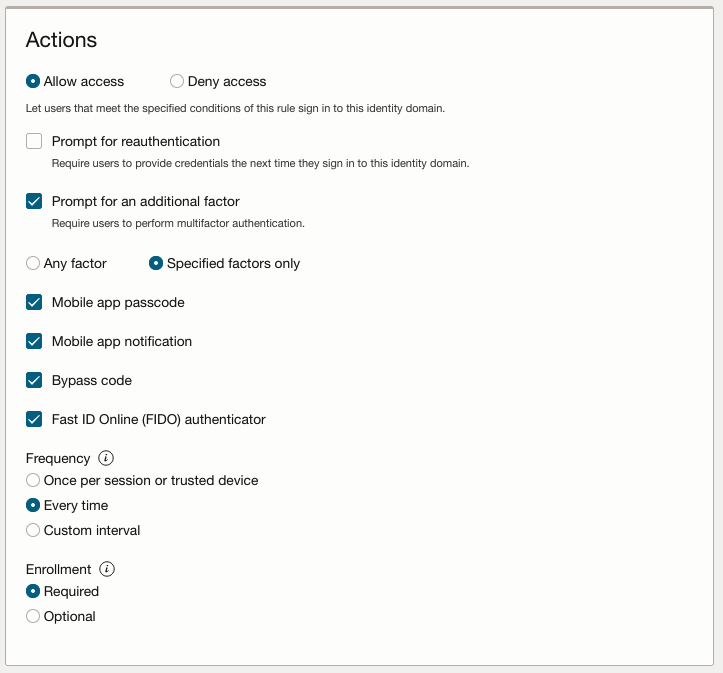

    Prompt per un fattore aggiuntivo
    Selezionare questa casella di controllo per richiedere all'utente un fattore aggiuntivo per collegarsi al dominio di Identity.
    Se si seleziona questa casella di controllo, è necessario specificare se l'utente deve iscriversi all'autenticazione a più fattori (MFA) e con quale frequenza deve essere utilizzato questo fattore aggiuntivo per accedere.
    Selezionare Qualsiasi fattore per richiedere all'utente di iscriversi e verificare qualsiasi fattore abilitato nelle impostazioni a livello di tenant MFA.
    Selezionare Solo fattori specificati per richiedere all'utente di iscriversi e verificare un subset di fattori abilitati nelle impostazioni a livello di tenant MFA. Dopo aver selezionato Solo fattori specificati, è possibile selezionare i fattori che devono essere applicati da questa regola.
    Procedure ottimali. Scegliere Solo fattori specificati, quindi scegliere i fattori ad eccezione di E-mail o Chiamata telefonica.
    Abilitare sempre Codice bypass.
    la frequenza
    Procedure ottimali. Scegliere Ogni volta.
    • Selezionare Una volta per sessione o dispositivo sicuro, in modo che per ogni sessione aperta dall'utente da un dispositivo affidabile, sia necessario utilizzare i nomi utente e le password e un secondo fattore.
    • Selezionare Ogni volta, in modo che ogni volta che gli utenti si collegano da un dispositivo sicuro, debbano utilizzare i nomi utente e le password e un secondo fattore. Procedure ottimali. Scegliere Ogni volta.
    • Selezionare Intervallo personalizzato, quindi specificare la frequenza con cui gli utenti devono fornire un secondo fattore per accedere. Ad esempio, se si desidera che gli utenti utilizzino questo fattore aggiuntivo ogni due settimane, fare clic su Numero, immettere 14 nel campo di testo, quindi fare clic sul menu a discesa Intervallo per selezionare Giorni. Se è stata configurata l'autenticazione a più fattori (MFA), questo numero deve essere minore o uguale al numero di giorni durante i quali un dispositivo può essere considerato sicuro in base alle impostazioni MFA. Per ulteriori informazioni, vedere Gestione dell'autenticazione con più fattori.
    Registrazione
    Questo menu contiene due opzioni: Obbligatorio e Facoltativo.
    • Selezionare Obbligatorio per forzare l'utente a iscriversi all'autenticazione MFA.
    • Selezionare Facoltativo per offrire agli utenti la possibilità di saltare l'iscrizione all'autenticazione MFA. Gli utenti visualizzano il processo di impostazione delle iscrizioni in linea dopo aver immesso il nome utente e la password, ma possono fare clic su Ignora. Gli utenti possono quindi abilitare l'autenticazione MFA in un secondo momento dall'impostazione Verifica a 2 fasi nelle impostazioni di Sicurezza del profilo personale. Agli utenti non viene richiesto di impostare un fattore alla successiva connessione.
      Nota: se si imposta Iscrizione su Obbligatoria e successivamente si imposta Facoltativo, la modifica interesserà solo i nuovi utenti. Gli utenti già iscritti all'autenticazione MFA non vedranno il processo di iscrizione in linea e non potranno fare clic su Ignora al momento dell'accesso.

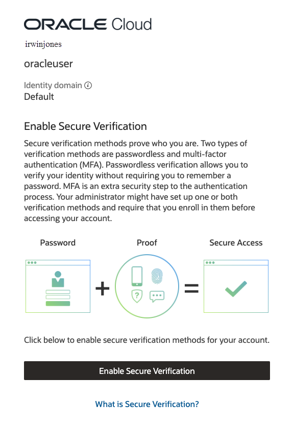

  9. Disconnettersi dai domini di Identity.
  10. Collegarsi ai domini di Identity. È necessario richiedere l'iscrizione all'autenticazione MFA. Completa la registrazione MFA utilizzando Oracle Mobile Authenticator (OMA). Vedere Utilizzo dell'applicazione Oracle Mobile Authenticator.
