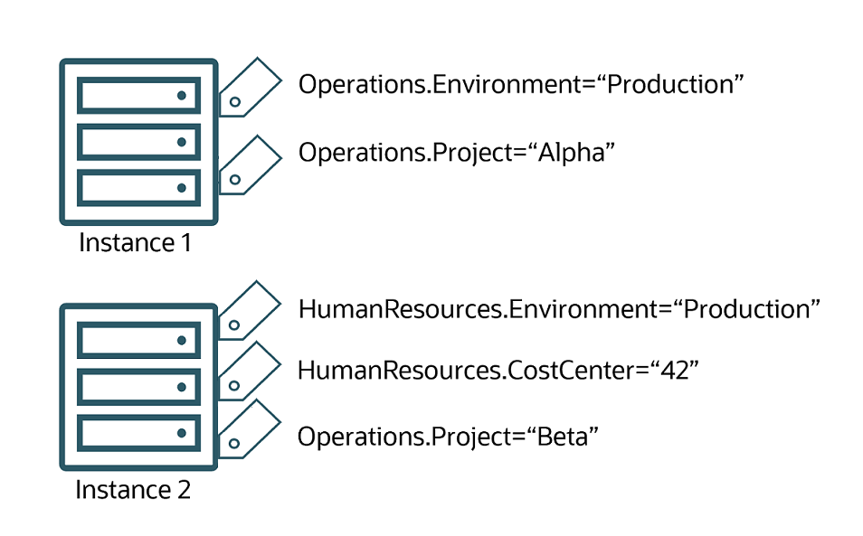

I seguenti diagrammi illustrano i tag definiti. Sono stati impostati due spazi di nomi tag: Operazioni e HumanResources. Le chiavi di tag sono definite negli spazi di nomi. All'interno di ogni spazio di nomi, le chiavi di tag devono essere univoche, ma è possibile ripetere un nome chiave di tag tra gli spazi di nomi. Nell'esempio, entrambi gli spazi di nomi includono una chiave denominata "Ambiente".
Questa immagine mostra due spazi di nomi con definizioni di chiavi di tag
La prima istanza è contrassegnata da due tag dello spazio di nomi dei tag Operations, che indicano che appartiene all'ambiente di produzione Operations e al progetto Operations "Alpha". La seconda istanza è contrassegnata da tag dello spazio di nomi tag HumanResources e dello spazio di nomi tag Operations che indicano che appartiene all'ambiente HumanResources "Production", il centro di costo HumanResources "42" e anche il progetto Operations "Beta".
Questa immagine mostra le tag definite applicate alle istanze, evidenziando il concetto di spazio di nomi
