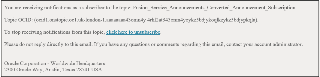

    • Il nome dell'argomento. Scorri verso il basso fino alla fine dell'e-mail, dove vengono visualizzate informazioni simili al testo di esempio seguente:
      You are receiving notifications as a subscriber to the topic: topic_name
      Topic OCID: (ocid.onstopic.oc1..exampleuniqueID)
  2. Prendere nota dei nomi degli argomenti forniti nelle notifiche che si sospetta siano duplicati. Se sono diversi, decidere a quali argomenti si desidera rimanere sottoscritti e passare al passo successivo. Se sono uguali, andare a Rimozione di sottoscrizioni duplicate.

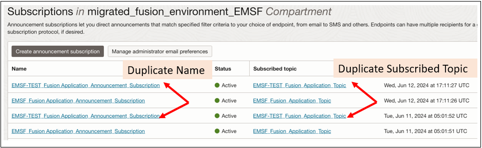

Se si sospetta che esistano sottoscrizioni duplicate, eseguire le operazioni riportate di seguito per rimuoverle.
  1. Accedere alla console.
  2. Selezionare l'icona Annunci (Menu Annunci) nella barra di navigazione in alto.
    Viene visualizzata la pagina Panoramica.
  3. Nel riquadro di navigazione selezionare Sottoscrizioni.
  4. Nella lista di sottoscrizioni, due o più sottoscrizioni con lo stesso nome in Nome e lo stesso nome di argomento in Argomento di sottoscrizione.
  5. Eliminare un elemento duplicato selezionando il relativo menu Azioni (tre puntini), quindi selezionando Elimina.
