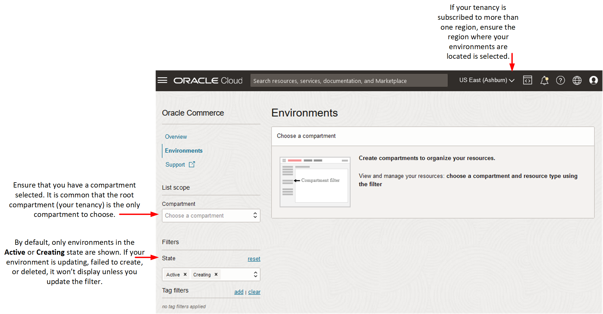

Gli ambienti non sono elencati nella pagina Ambienti
Quando si passa alla pagina Ambienti, alcuni o tutti gli ambienti non vengono elencati
Se gli ambienti non vengono visualizzati, è possibile verificare quanto riportato di seguito.
  • Nel filtro Compartimento assicurarsi di aver selezionato il compartimento in cui si trova l'ambiente. È comune che il compartimento radice (la tenancy) sia l'unico compartimento da selezionare.
  • Nel menu dell'area nella barra di navigazione superiore della console, assicurarsi di visualizzare l'area in cui si trova l'ambiente. Se la tenancy è sottoscritta a più aree, è possibile selezionare quella errata.
  • Se lo stato dell'ambiente non è Attivo o Creazione, aggiornare il filtro Stato per visualizzare ulteriori stati. Per impostazione predefinita, vengono visualizzati solo gli ambienti con stato Attivo o Creazione.
