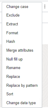

  17. In Attributi, trovare SRC_ORDER_NUMBER. Quindi, dal menu Trasformazioni (menu trasformazioni) per SRC_ORDER_NUMBER, selezionare Riempimento nullo.
    Menu Trasformazione

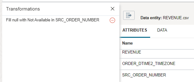

  20. Selezionare l'icona Trasformazioni accanto al nome dell'entità dati.
    Pulsante di espansione del pannello di trasformazione
    Viene visualizzato il pannello Trasformazioni, in cui è possibile rivedere l'elenco delle trasformazioni applicate al data set di origine. Per rimuovere una trasformazione, selezionare l'icona di eliminazione accanto al nome dell'attributo trasformato.
    Pannello di trasformazione espanso
  21. Per chiudere il pannello Trasformazioni, selezionare l'icona X.
