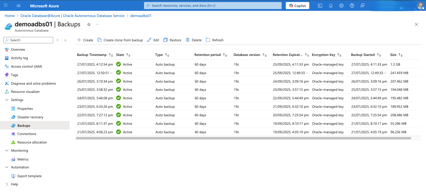

  5. From the left navigation menu, expand the Settings section, and then select the Backups link to view the details of your backup settings including State, Type, Retention period, Backup Started, and Retention Expiration Date.Questo screenshot mostra il backup automatico di un Autonomous AI Database.

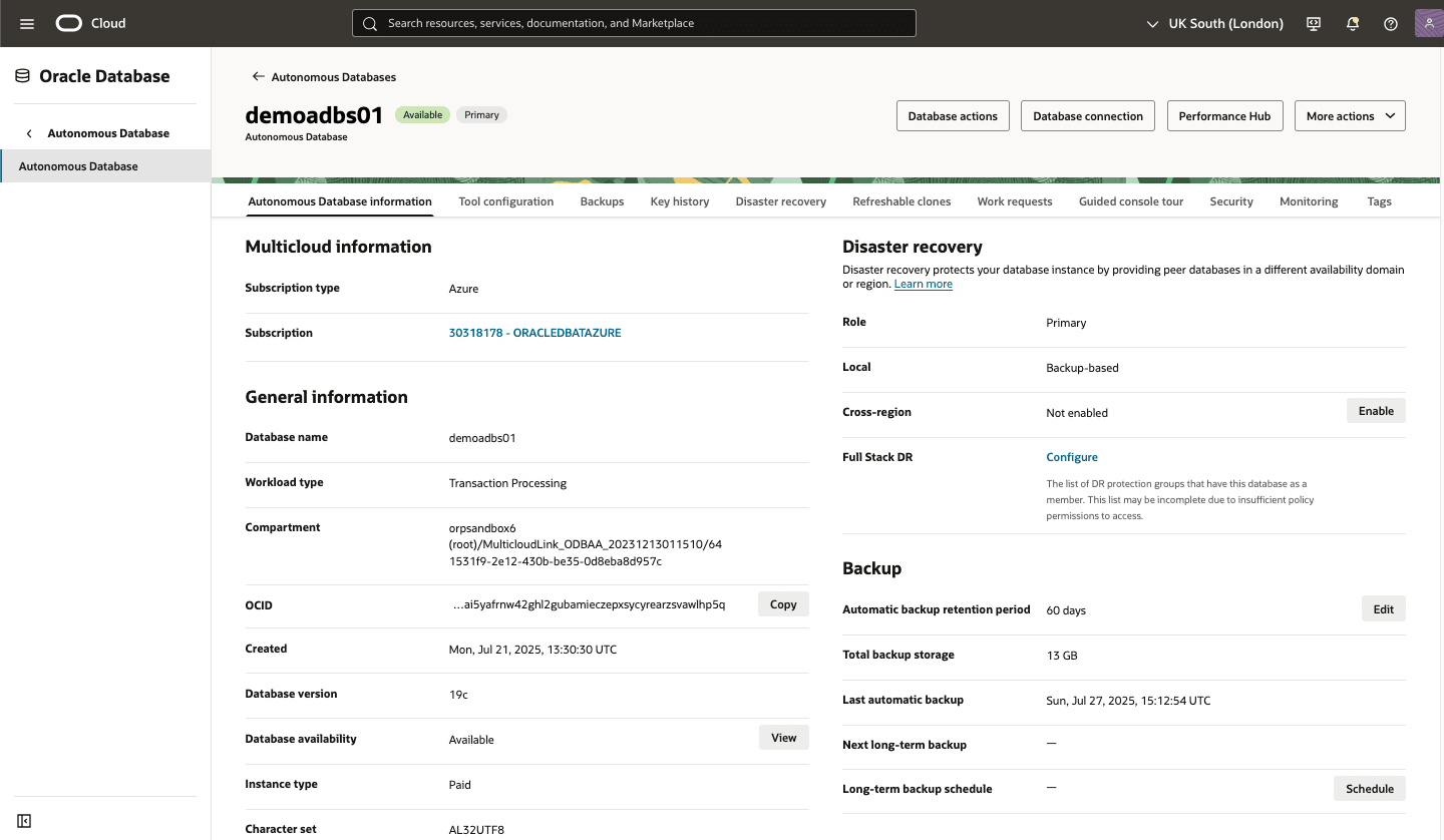

  3. Selezionare la scheda Informazioni su Autonomous AI Database, quindi passare alla sezione Backup per visualizzare i relativi dettagli, tra cui Periodo retention backup automatico, Storage di backup totale e Ultimo backup automatico.
  4. Se si desidera modificare la conservazione dei backup automatici, fare clic sul pulsante Modifica.

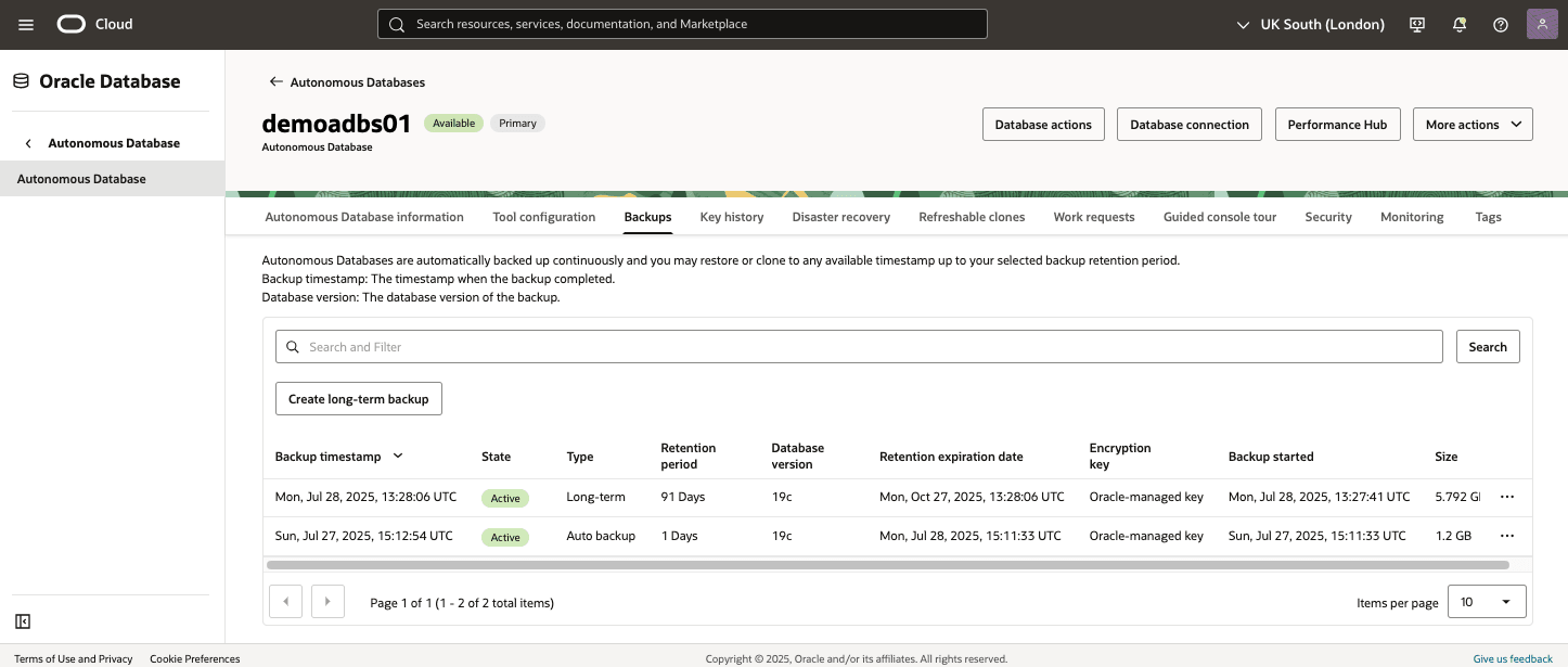

  5. Selezionare la scheda Backup per visualizzare i dettagli delle impostazioni di backup, tra cui Stato, Tipo, Periodo di conservazione, Backup avviato e Data scadenza conservazione.Questo screenshot mostra il backup automatico di un Autonomous AI Database.

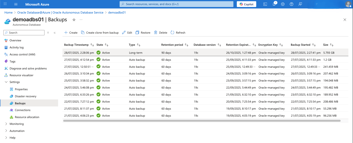

  6. Se si desidera creare un backup a lungo termine ad hoc, espandere la sezione Impostazioni dal menu di navigazione a sinistra, quindi selezionare Backup. Selezionare il pulsante + Crea, quindi inserire le informazioni riportate di seguito.
    1. Spostare il dispositivo di scorrimento per regolare Anni (365 giorni), Mesi (30 giorni) e Giorni per Periodo di conservazione.
    2. Immettere la data e l'ora nel campo Data e ora di backup.
    3. Selezionare l'opzione desiderata nell'elenco a discesa Ripeti.
    4. Selezionare il pulsante Crea per applicare le modifiche.

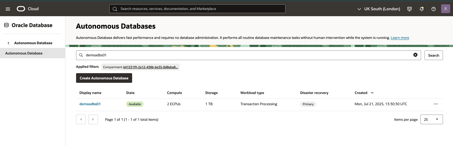

  1. Dalla console OCI, selezionare Autonomous AI Databases e quindi selezionare il database in uso.Questo screenshot mostra il backup a lungo termine di un Autonomous AI Database.

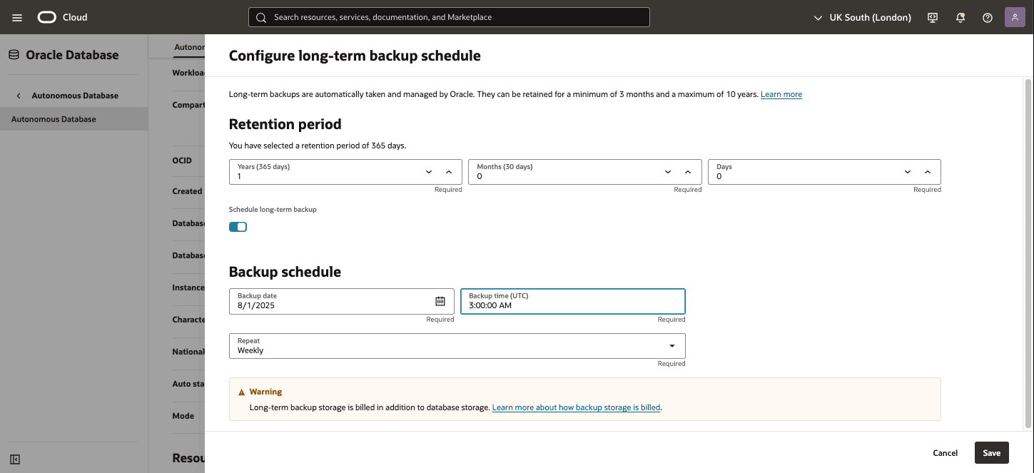

    1. Nella sezione ... selezionare il pulsante Pianifica.Questo screenshot mostra il backup a lungo termine di un Autonomous AI Database.
    2. Regolare il periodo di conservazione e la pianificazione del backup a lungo termine.
    3. Il backup a lungo termine può essere pianificato come Settimanale, Mensile, Annuale o Una tantum.
    4. Per confermare, selezionare il pulsante Salva. Questo screenshot mostra il backup a lungo termine di un Autonomous AI Database.
