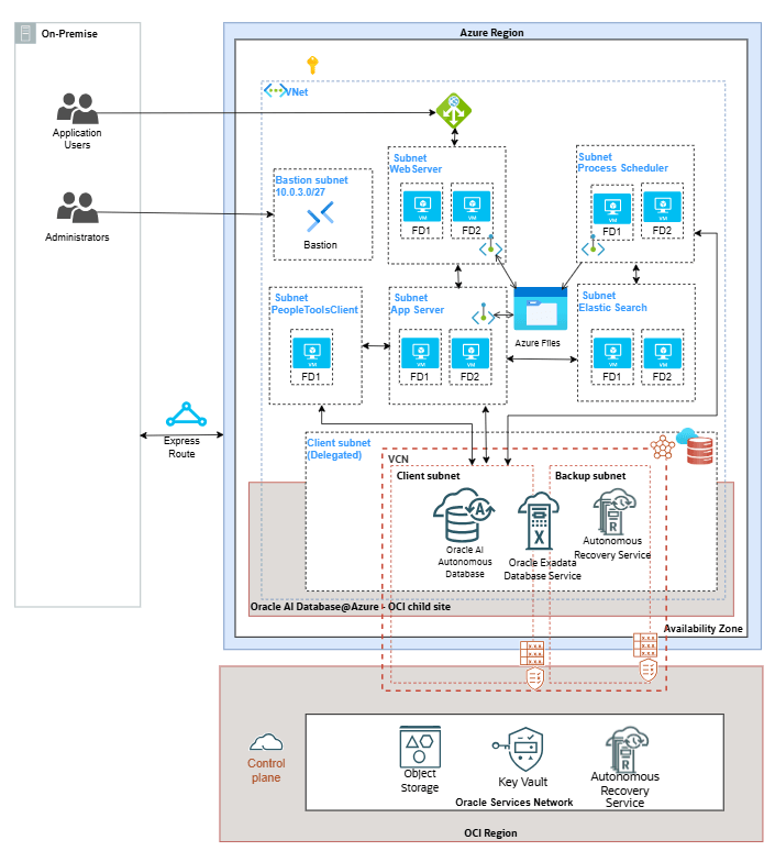

Questa architettura dimostra la distribuzione delle applicazioni Oracle PeopleSoft in un'unica area di disponibilità dell'area Azure. Per supportare il disaster recovery, distribuisci una configurazione simile in più aree di Azure. Configurare i database per l'uso di Oracle Active Data Guard e utilizzare rsync con lo stack di applicazioni per sincronizzare i file system tra le aree.
Per ulteriori informazioni sulla progettazione e l'implementazione di architetture di disaster recovery, vedere Oracle Maximum Availability Architecture per Oracle AI Database@Azure.
Questo screenshot mostra il diagramma dell'architettura.
Questa architettura distribuisce tutti i componenti all'interno di un'unica area di Azure ed evidenzia importanti considerazioni sulla progettazione per PeopleSoft su Azure con Oracle AI Database@Azure.

Questa architettura mostra una singola distribuzione di Azure region di un ambiente PeopleSoft progettato per bassa latenza. Il layout di rete è costituito da una rete virtuale di Azure (VNet) con subnet dedicate per Azure Bastion, load balancer, server Web PeopleSoft, application server e livello di database.
Il livello di database utilizza Oracle AI Database@Azure, che deve essere distribuito in una subnet delegata di Azure. Il provisioning dei servizi Oracle AI Database@Azure può essere eseguito solo nelle subnet delegate assegnate a Oracle. La connettività agli ambienti on-premise può essere stabilita utilizzando Azure ExpressRoute per l'accesso privato a bassa latenza.
L'host Azure Bastion viene distribuito in una subnet con un indirizzo IP pubblico, mentre tutti gli altri componenti PeopleSoft e database risiedono in subnet senza indirizzi IP pubblici. Gli indirizzi IP pubblici possono essere collegati a istanze specifiche in base ai requisiti aziendali o operativi. L'accesso sicuro alle istanze private viene fornito tramite la porta 22 (SSH) tramite Azure Bastion o tramite Azure ExpressRoute quando viene configurata la connettività diretta ai data center on premise.
I componenti dell'applicazione PeopleSoft vengono distribuiti in un'unica zona di disponibilità per garantire una connettività a bassa latenza. Il database viene distribuito in una singola zona di disponibilità con Oracle RAC abilitato per impostazione predefinita. Per la ridondanza regionale, il database può essere distribuito in una seconda zona di disponibilità utilizzando Oracle Data Guard, fornendo alta disponibilità e disaster recovery a livello regionale.
