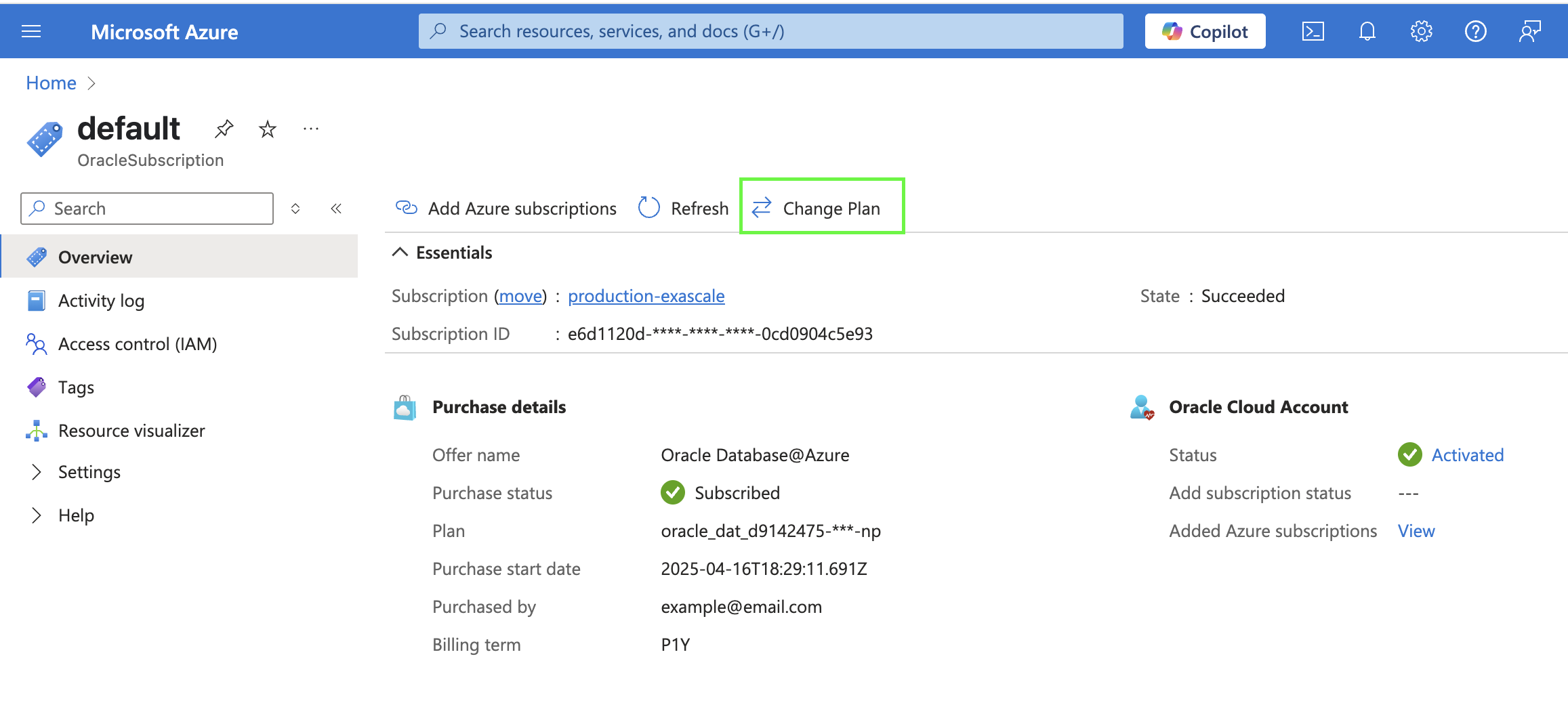

  1. Accedi al portale Azure e vai alla pagina Panoramica di Oracle Database@Azure. È possibile trovare questa pagina cercando "Oracle Database@Azure" nella ricerca del portale di Azure.
  2. Selezionare Visualizza Oracle Subscription per andare alla lista delle risorse OracleSubscription. Questo elenco rappresenta le offerte di Oracle Database@Azure accettate. Per la maggior parte dei clienti, l'elenco dispone di una sola risorsa OracleSubscription, denominata default.
  3. Selezionare Predefinito per visualizzare la pagina dei dettagli per l'offerta Oracle Database@Azure a cui è stata eseguita la sottoscrizione durante l'onboarding del servizio.
  4. Nella pagina dei dettagli OracleSubscription, selezionare Modifica piano.
    Immagine del portale di Azure che mostra la pagina dei dettagli delle risorse OracleSubscription.

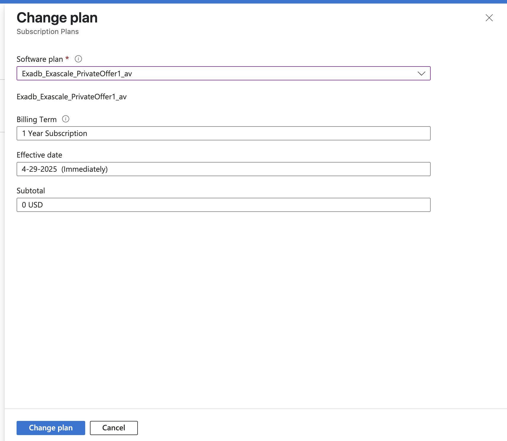

  5. Nella finestra di dialogo Modifica piano, utilizzare il selettore Piano software per selezionare un nuovo piano.
    Immagine della finestra di dialogo Modifica piano del portale di Azure.
  6. Rivedere i dettagli del piano nella finestra di dialogo, quindi selezionare Modifica piano per continuare.

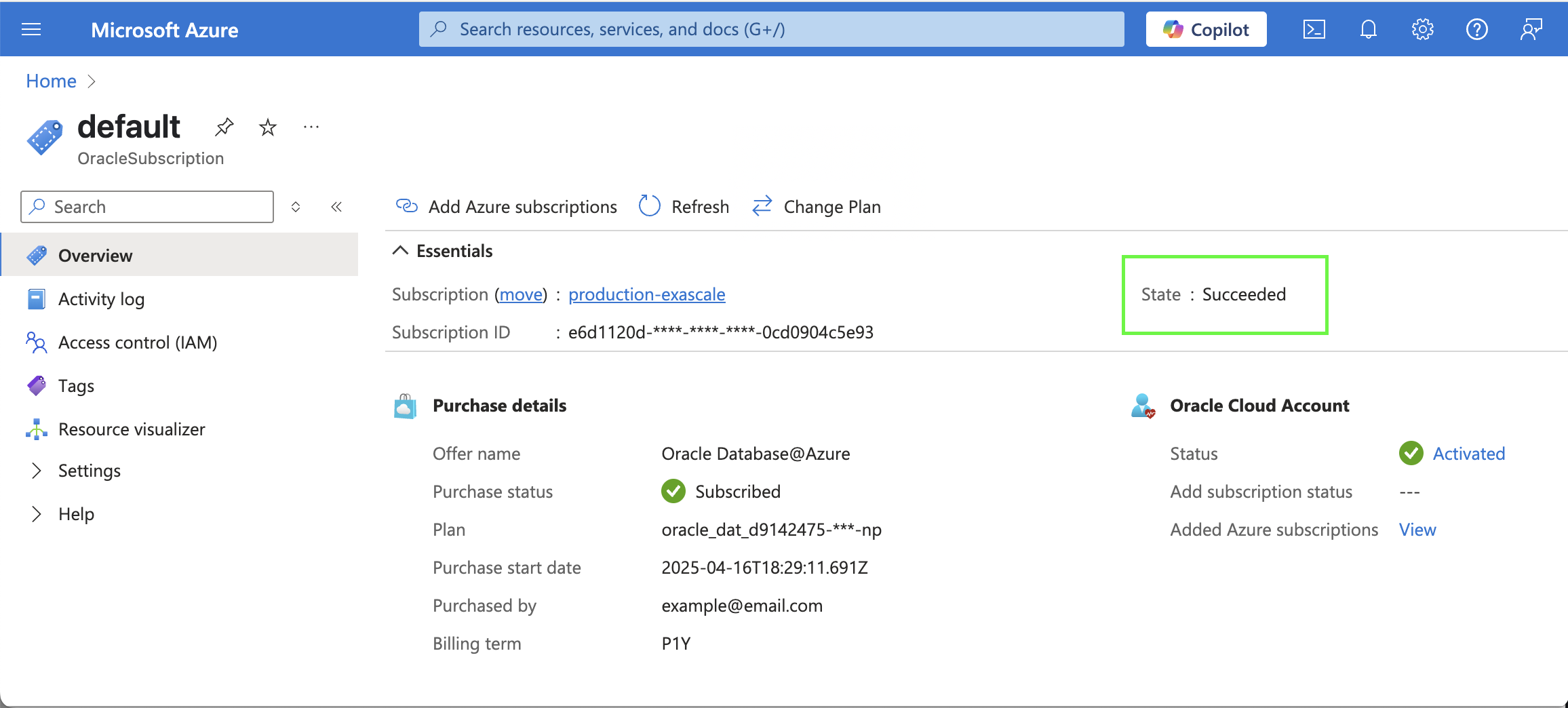

  8. Quando il piano viene modificato correttamente, nel campo Stato viene visualizzato "Riuscito".
    Immagine del portale di Azure che visualizza la pagina dei dettagli delle risorse OracleSubscription nello stato "Riuscito".
