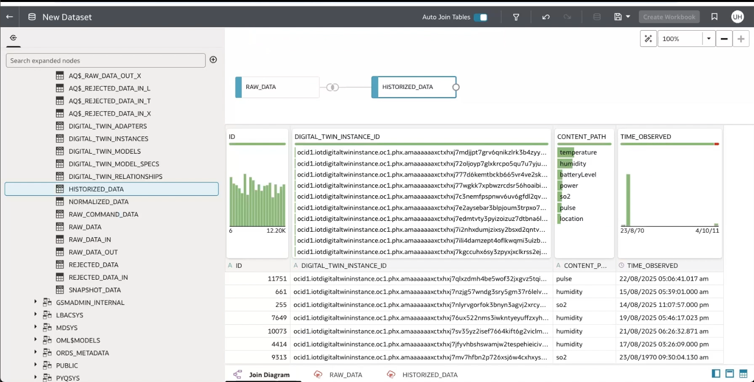

  4. Ora puoi visualizzare i tuoi dati IoT in Oracle Analytics Cloud.
    Nella home page di Analytics Cloud fare clic su Crea, quindi su Set di dati, quindi selezionare la connessione appena creata per visualizzare e analizzare i dati IoT in Analytics Cloud.
    Fare clic con il pulsante destro del mouse e selezionare Apri in un nuovo browser per visualizzare uno screenshot più grande.
    Visualizzare i dati IoT in Oracle Analytics Cloud.
