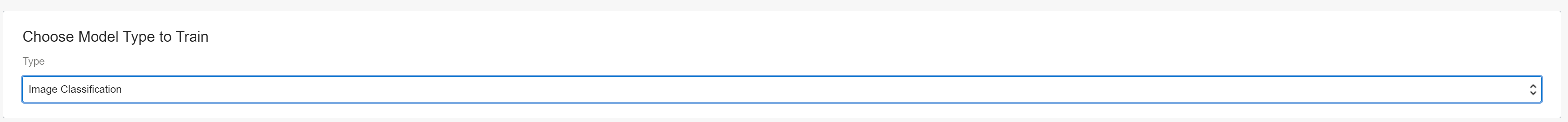

Seleziona tipo di modello
  1. In Scegliere il tipo di modello da formare, selezionare Tipo.
  2. Selezionare un tipo di modello dall'elenco. Seleziona tipo di modello Selezionare il tipo di modello da addestrare nell'elenco con classificazione immagine selezionata.

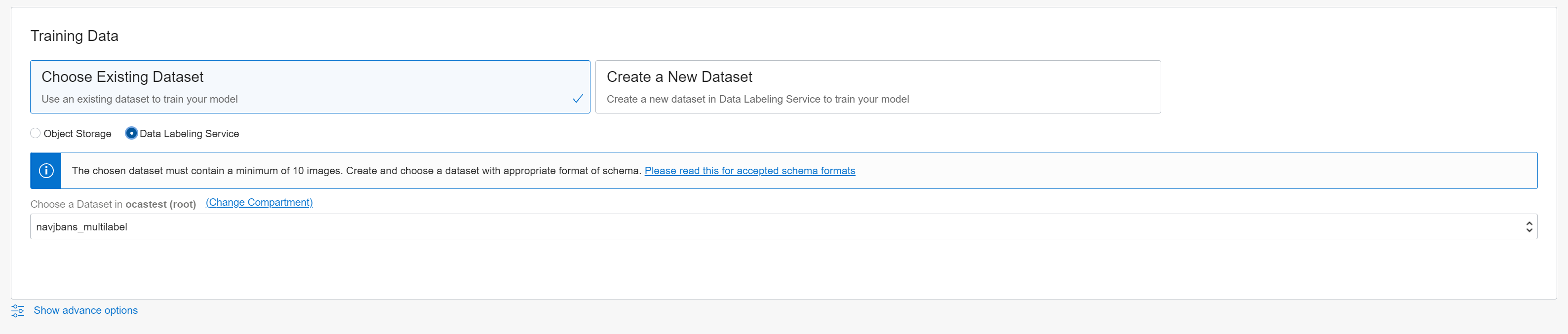

Seleziona il data set di formazione
  1. Se non si dispone di immagini annotate, fare clic su Crea un nuovo data set. Si viene indirizzati a Oracle Cloud Infrastructure Data Labeling per creare un nuovo data set. Ulteriori informazioni sull'annotazione delle immagini sono disponibili nella documentazione Data Labeling.
  2. Se si dispone di un data set con immagini annotate, fare clic su Scegli data set esistente.
    1. Se le immagini sono state annotate in Etichettatura dati, fare clic su Servizio etichettatura dati e selezionare il file del data set.
    2. Se le immagini sono state annotate in uno strumento di terze parti, fare clic su Storage degli oggetti e selezionare il file del data set.
    Selezioni dati formazione: Selezionare il data set esistente selezionato, così come il servizio di etichettatura dei dati. Dalla lista viene selezionato un set di dati.

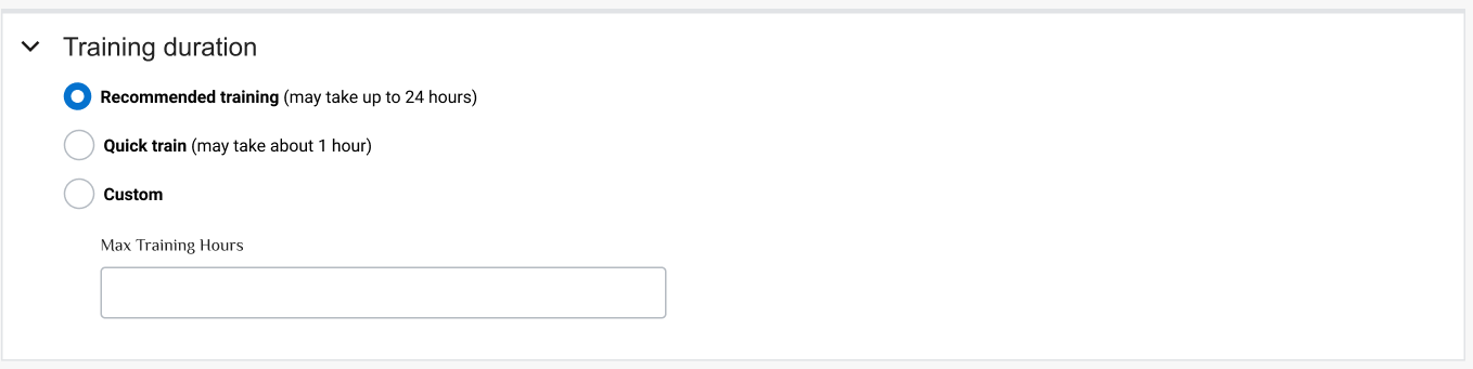

  3. Specificare la durata della formazione. Opzioni di durata dell'addestramento del modello, addestramento consigliato, addestramento rapido e personalizzato. La formazione consigliata è selezionata.
