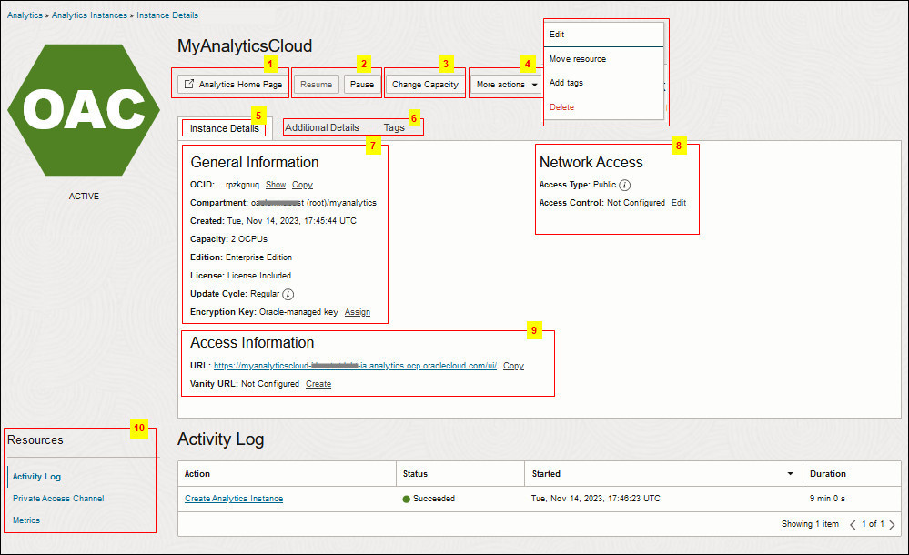

Oracle Analytics Cloud - Dettagli dell'istanza
Numerico descrizione;
1 Stato di Oracle Analytics Cloud. Ad esempio, Attivo, Non riuscito, Aggiornamento e così via.
2 Fare clic su Azioni per accedere alle opzioni di menu aggiuntive:
  • Riprendi: riabilita l'accesso a Oracle Analytics Cloud dopo averlo sospeso.
  • Sospendi: disabilita temporaneamente l'accesso a Oracle Analytics Cloud. Vedere Sospendere e riprendere un servizio.
  • Modifica: modificare la descrizione di Oracle Analytics Cloud o del tipo di licenza (Oracle Cloud o BYOL). Vedere Visualizzare o aggiornare un servizio.
  • Modifica capacità: consente di eseguire lo scale up o lo scale down della distribuzione di Oracle Analytics Cloud. Vedere Ridimensiona un servizio.
  • Sposta risorsa: sposta Oracle Analytics Cloud in un altro compartimento. Il completamento di questa azione può richiedere del tempo. Vedere Informazioni sui compartimenti.
  • Elimina: elimina Oracle Analytics Cloud. Vedere Eliminare un servizio.
  • Sposta questi....
  • Aggiungi tag: consente di aggiungere o modificare le tag. È possibile utilizzare le tag per cercare e suddividere in categorie le istanze nella tenancy. Vedere Informazioni sull'applicazione di tag.
  • Aggiorna certificato URL univoco: aggiorna i certificati di sicurezza associati all'URL univoco, se ne è stato configurato uno. Vedere Aggiorna certificati per un URL univoco.
  • Rimuovi URL univoco: elimina l'URL univoco, se ne è stato configurato uno. Vedere Elimina un URL univoco.
3 Fare clic su Home page di Analytics per accedere alla home page di Oracle Analytics Cloud. Vedere Verifica del servizio e accedi.
4 Fare clic su Dettagli per accedere alle informazioni generali sulla distribuzione di Oracle Analytics Cloud.
5 Nella sezione Informazioni generali vengono visualizzate le informazioni riportate di seguito.
  • OCID: mostra l'identificativo Oracle Cloud che identifica in modo univoco l'istanza di Oracle Analytics Cloud. Fare clic su Mostra per visualizzare l'OCID completo. Fare clic su Copia per copiarlo.
  • Compartimento: mostra il compartimento in cui è memorizzata l'istanza di Oracle Analytics Cloud.
  • Creato: mostra la data di creazione dell'istanza di Oracle Analytics Cloud.
  • Capacità: mostra il numero di OCPU o utenti allocati all'istanza di Oracle Analytics Cloud. Vedere Quali opzioni di dimensionamento sono disponibili? Per aumentare o diminuire la capacità, fare clic sul pulsante di azione Modifica capacità. Vedere Scalabilità di un servizio.
  • Edizione: mostra l'edizione selezionata per l'istanza di Oracle Analytics Cloud. Professionale o aziendale. Vedere Quale edizione è necessaria?
  • Licenza: mostra il tipo di licenza utilizzata dall'istanza di Oracle Analytics Cloud. Una licenza Oracle Cloud o una licenza esistente trasferita da Oracle Middleware (BYOL).
  • Ciclo di aggiornamento: mostra il ciclo di aggiornamento selezionato per l'istanza di Oracle Analytics Cloud. Regolare o anticipato. Consulta la sezione relativa all'accesso anticipato agli aggiornamenti
  • Chiave di cifratura: mostra la chiave di cifratura principale utilizzata dall'istanza di Oracle Analytics Cloud. Chiave gestita da Oracle o chiave di cifratura personalizzata. Fare clic su Assegna per configurare una chiave di cifratura personalizzata. Fare clic su Modifica per ruotare o modificare la chiave di cifratura corrente. Vedere Cifra informazioni riservate.

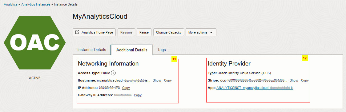

6 Nella sezione Informazioni di accesso vengono visualizzate le informazioni riportate di seguito.
  • Tipo di accesso: mostra se Oracle Analytics Cloud è accessibile tramite un endpoint pubblico o privato.
  • URL: mostra l'URL predefinito per l'istanza di Oracle Analytics Cloud. Fare clic su Copia per copiarlo.
  • URL vanity: se non è ancora stato configurato, fare clic su Configura per impostare un URL vanity. Vedere Impostazione di un URL unico personalizzato.
    Se configurato, mostra l'URL univoco per l'istanza di Oracle Analytics Cloud. Fare clic su Copia per copiarlo.
    Per aggiornare i certificati di sicurezza associati all'URL univoco, fare clic su Altre azioni, quindi selezionare Aggiorna certificato URL univoco. Vedere Aggiorna certificati per un URL univoco.
    Per eliminare un URL univoco, fare clic su Altre azioni, quindi selezionare Rimuovi URL univoco. Vedere Elimina un URL univoco.
Endpoint pubblico
Endpoint privato
7 Nella sezione Provider di identità vengono visualizzate le informazioni riportate di seguito.
  • Tipo: visualizza il tipo di provider di identità utilizzato da Oracle Analytics Cloud. Dominio di Identity o Oracle Identity Cloud Service (IDCS). Vedere Come si possono trovare informazioni sul provider di identità utilizzato da Oracle Analytics Cloud?
    Dominio di identità
    • Dominio: il dominio di Identity utilizzato da Oracle Analytics Cloud. Fare clic sul collegamento per accedere alle pagine di amministrazione per il dominio di Identity.
    • URL dominio: l'URL del dominio di identità. Fare clic su Copia per copiarlo.
    • Stripe: l'istanza di Oracle Identity Cloud Service utilizzata da Oracle Analytics Cloud (detta anche striping). Fare clic su Copia per copiarlo.
  • App: l'applicazione associata al provider di identità.

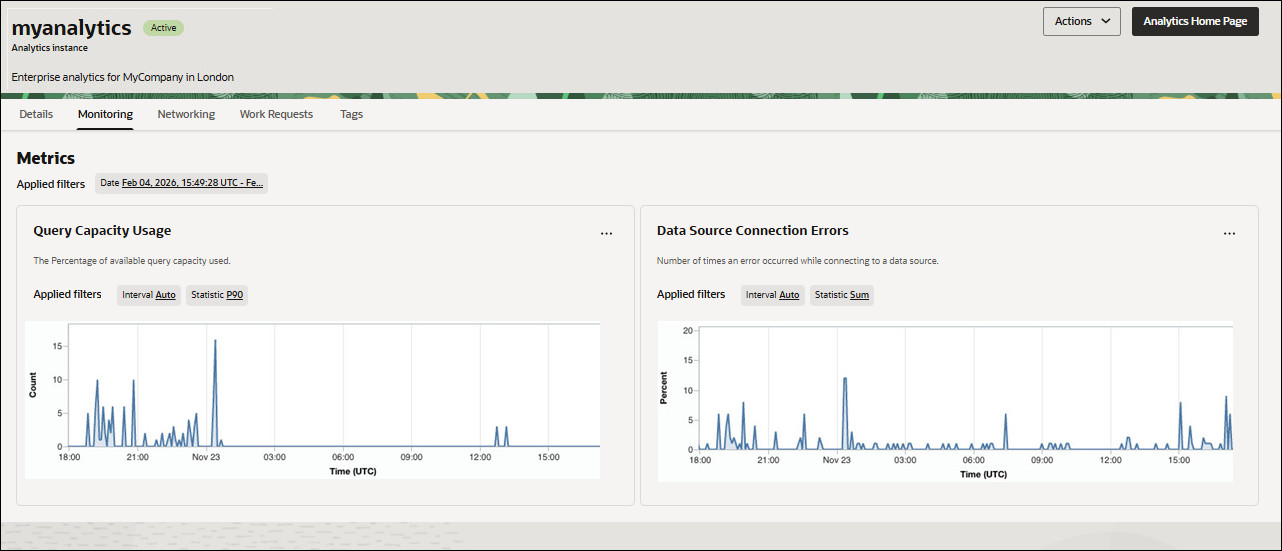

Oracle Analytics Cloud - Monitoraggio
12 Uso della capacità di query: percentuale della capacità di query disponibile utilizzata dall'istanza di Oracle Analytics Cloud. Vedere Informazioni sulle metriche per Oracle Analytics Cloud.
13 Errori di connessione all'origine dati: il numero di volte in cui si verifica un errore di connessione. Vedere Informazioni sulle metriche per Oracle Analytics Cloud.

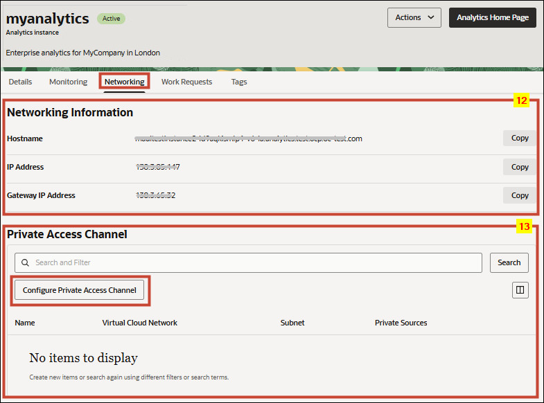

Oracle Analytics Cloud - Networking
14 La sezione Informazioni di rete mostra le informazioni indicate di seguito.
  • Nome host: mostra il nome host della distribuzione di Oracle Analytics Cloud. Fare clic su Copia per copiarlo.
  • Indirizzo IP: mostra l'indirizzo IP della distribuzione di Oracle Analytics Cloud. Se si imposta un URL univoco, è necessario aggiungere una voce DNS che mappa il nome di dominio personalizzato che si desidera utilizzare all'indirizzo IP dell'istanza di Oracle Analytics Cloud. Fare clic su Copia per copiarlo.
  • Indirizzo IP gateway: mostra l'indirizzo IP del gateway della distribuzione di Oracle Analytics Cloud. Alcune origini dati utilizzano una lista di inclusione per controllare l'accesso ai dati. Per includere l'istanza di Oracle Analytics Cloud in una lista di inclusione, copiare l'indirizzo IP del gateway e aggiungerlo alla lista di inclusione in modo che Oracle Analytics Cloud possa connettersi e accedere ai dati. Fare clic su Copia per copiarlo.
Vedere Trovare l'indirizzo IP o il nome host dell'istanza di Oracle Analytics Cloud in uso.
15 La sezione Canale di accesso privato consente di configurare un canale di accesso privato in modo che Oracle Analytics Cloud possa accedere ai dati sugli host privati. Vedere Connettersi a origini private tramite un canale di accesso privato.

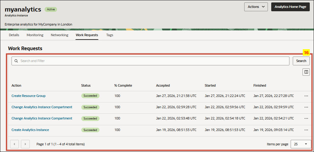

Oracle Analytics Cloud - Richieste di lavoro
Numero Descrizione
16
Elenca le attività correlate a Oracle Analytics Cloud e lo stato corrente di ciascuna attività. È possibile espandere il log attività per tenere traccia della cronologia, dell'avanzamento e dell'errore per operazioni quali creazione, pausa, ripresa, scala e così via. Vedere Stato monitoraggio.
