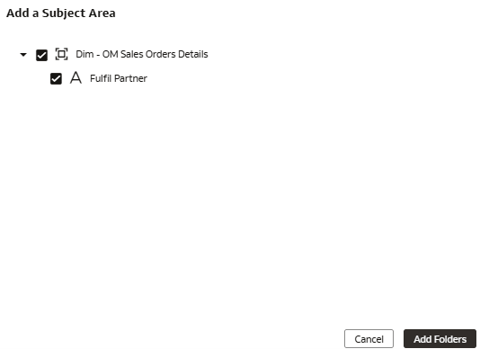

  5. In Aggiungi un'area argomenti, selezionare la dimensione Dim – OM Sales Orders Details e l'attributo Fulfil Partner per estenderli ai dettagli della transazione e fare clic su Aggiungi cartelle.
    Finestra di dialogo Aggiungi area argomenti che visualizza la dimensione Dim - Dettagli ordini di vendita OM e l'attributo Evadi partner

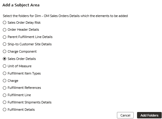

  6. In Aggiungi area argomenti, selezionare la cartella Dettagli ordini di vendita e fare clic su Aggiungi cartelle.
    Finestra di dialogo Aggiungi area argomenti che visualizza la cartella Dettagli ordini di vendita selezionata

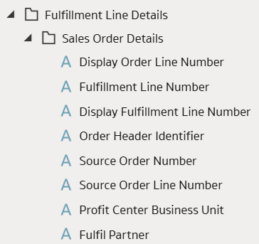

  3. Espandere la cartella Dettagli linea evasione, quindi espandere la cartella Dettagli ordine di vendita e verificare che il nuovo campo Partner evasione sia disponibile per l'uso e che i dati rimangano accurati.
    Cartella Dettagli linea evasione espansa che visualizza il campo Partner evasione appena aggiunto
