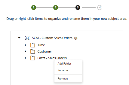

  6. Nel passo 3 della procedura guidata, selezionare l'azione applicabile dalle opzioni Rinomina, Rimuovi e Riordina.
    Passo 3 della procedura guidata che visualizza le opzioni Rinomina, Rimuovi e Riordina
  7. Per riordinare, fare clic con il pulsante sinistro del mouse fino a visualizzare la riga, trascinarla nella posizione desiderata e fare clic su Successivo.
    Passo 3 della procedura guidata che visualizza l'opzione Riordina in azione

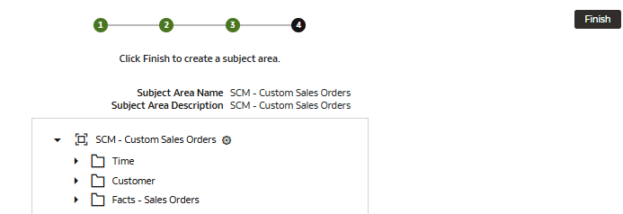

  8. Rivedere e fare clic su Fine.
    Passo 4 della procedura guidata con il pulsante Fine
