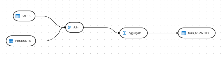

L'editor dei flussi di dati è diviso in cinque parti: Pannello entità dati, Barra degli strumenti Funzioni database, Sfondo progettazione, Pannello proprietà e Pannello stato. - Funzioni di database supportate
Oracle Data Transforms supporta varie funzioni di database che è possibile trascinare e rilasciare sullo sfondo della progettazione per connettere i componenti all'interno di un flusso di dati. - Aggiungi componenti
Aggiungere le entità dati e le funzioni di database allo sfondo di progettazione e connetterle in un ordine logico per completare i flussi di dati. - Utilizzare l'incorporamento di vettori in un flusso di dati

- Design Canvas: lo sfondo di progettazione consente di creare la logica di trasformazione. Dopo aver aggiunto le entità dati e le funzioni di database allo sfondo della progettazione, è possibile connetterle in ordine logico per completare i flussi di dati.

L'esempio seguente mostra l'uso di un componente di aggregazione in un'istruzione SQL per generare un flusso di dati.
INSERT
/*+ APPEND PARALLEL */
INTO DEMO_TARGET.SUB_QUANTITY
QUANTITY_SOLD ,
PROD_SUBCATEGORY
SELECT
(SUM(SALES.QUANTITY_SOLD)) ,
PRODUCTS.PROD_SUBCATEGORY
FROM
SH.SALES SALES INNER JOIN SH.PRODUCTS PRODUCTS
ON SALES.PROD_ID=PRODUCTS.PROD_ID
GROUP BY
Il flusso di dati generato sarà simile al seguente:

Convalida ed esegui un flusso di dati
Una volta pronti i mapping, è possibile procedere alla convalida e all'esecuzione del flusso di dati.
- Fare clic su Salva.
Dopo il salvataggio, se è necessario posizionare i dati nell'area intermedia prima della trasformazione, il pulsante Trasferisci viene aggiunto a uno o più collegamenti. È possibile fare clic su questi pulsanti per impostare ulteriori opzioni, se disponibili.
- Fare clic sull'icona Simulazione codice (
) se si desidera controllare il codice che verrà eseguito per completare i task eseguiti quando si esegue il job del flusso dati. I dettagli di origine e destinazione vengono visualizzati in colori diversi per facilitarne il riferimento. Questa operazione è utile se si desidera verificare se il mapping è corretto prima di eseguire il job o se il job non riesce. Si noti che il codice non può essere utilizzato per il debug. Per informazioni dettagliate sulla mansione, vedere la pagina Dettagli mansione.
- Fare clic sull'icona Convalida (
) nella barra degli strumenti sopra lo sfondo della progettazione per convalidare il flusso di dati.
- Dopo una convalida riuscita, fare clic sull'icona Esegui (
) accanto all'icona Convalida per eseguire il flusso di dati.
Se sono state aggiunte variabili al flusso di dati, viene visualizzata la pagina Valori variabili che visualizza l'elenco delle variabili aggiunte al flusso di dati. È possibile scegliere di utilizzare il valore corrente, il valore predefinito o impostare un valore personalizzato per ogni variabile. Si noti che il valore personalizzato viene applicato solo all'esecuzione corrente del flusso di dati. Il valore personalizzato non è persistente per le sessioni successive.
Viene visualizzato un messaggio che visualizza l'ID e il nome del job di esecuzione. Per controllare lo stato del flusso di dati, vedere il pannello Stato a destra sotto il pannello Proprietà. Per informazioni dettagliate sul pannello Stato, vedere Monitorare lo stato dei carichi di dati, dei flussi di dati e dei flussi di lavoro. In questo pannello viene inoltre visualizzato il collegamento all'ID job su cui è possibile fare clic per monitorare l'avanzamento nella pagina Job. Per ulteriori informazioni, vedere Creazione e gestione di job.
Per i flussi di dati creati utilizzando le connessioni allo storage degli oggetti Oracle, i dati del file CSV di origine vengono caricati nell'Oracle Autonomous Database di destinazione. È inoltre possibile esportare i dati da una tabella di Oracle Autonomous Database in un file CSV in Oracle Object Storage.
