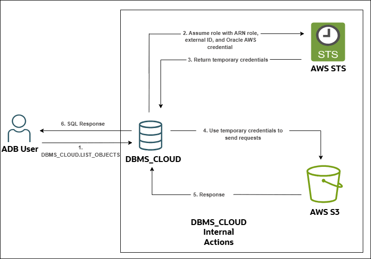

Passi per utilizzare gli ARN con DBMS_CLOUD
Ogni risorsa AWS ha la propria identità e la risorsa esegue l'autenticazione con l'istanza di Autonomous AI Database utilizzando una credenziale DBMS_CLOUD creata con parametri che identificano l'ARN. Autonomous AI Database crea e protegge le credenziali principali utilizzate per accedere alle risorse AWS.
Quando si richiama una procedura o una funzione DBMS_CLOUD che utilizza una credenziale basata su ARN, Autonomous AI Database avvia una chiamata sts:AssumeRole all'interno dell'account AWS. Questa azione richiede che AWS Security Token Service (STS) rilasci le credenziali di sicurezza temporanee per l'operazione.
La chiamata sts:AssumeRole viene attivata da un principal del servizio AWS controllato da Oracle appositamente designato per questo scopo. Non esiste un account AWS di proprietà di Oracle intermediario in cui i dati vengono memorizzati o tramite il quale i dati vengono trasmessi.
Tutte le autorizzazioni per l'accesso alle risorse AWS vengono valutate direttamente da AWS al momento in cui vengono utilizzate le credenziali temporanee, in base ai criteri IAM e alle relazioni di fiducia configurate per il ruolo nel tuo account AWS. Per questo, è necessario creare una credenziale in Autonomous AI Database che includa l'ARN del ruolo AWS IAM. Questa credenziale consente ad Autonomous Database di assumere il ruolo specificato e ottenere credenziali temporanee da AWS STS.
Configurando queste credenziali, Autonomous AI Database può accedere in modo sicuro alle risorse AWS utilizzando credenziali temporanee ottenute tramite il processo sts:AssumeRole.
Per i passi dettagliati sulla configurazione di ruoli IAM e relazioni di fiducia per accedere in modo sicuro alle risorse AWS da Autonomous Database, vedere Uso del ruolo Nomi risorse Amazon (ARN) per accedere in modo sicuro alle risorse AWS da Autonomous Database.

Nella figura seguente viene illustrata la procedura per utilizzare gli ARN con DBMS_CLOUD:
