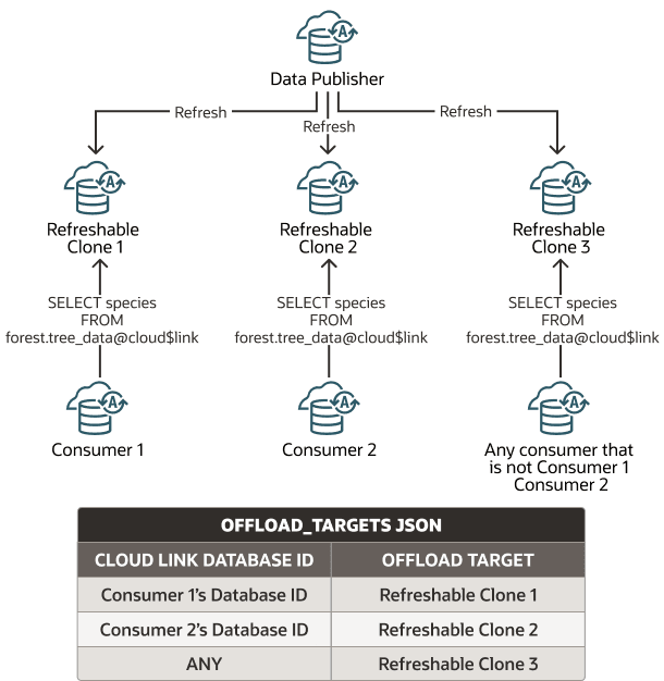

L'implementazione di Cloud Links sfrutta i meccanismi di accesso di Oracle Cloud Infrastructure per rendere i dati accessibili all'interno di un ambito specifico. Ambito indica chi può accedere in remoto ai dati. L'ambito può essere impostato su vari livelli, tra cui l'area in cui risiede il database, le singole tenancy o i compartimenti. Inoltre, puoi specificare che l'autorizzazione ad accedere a un data set è limitata a una o più istanze di Autonomous AI Database.
Creando una o più copie aggiornabili tra più aree dall'istanza di Autonomous AI Database di origine (proprietario del set di dati), è possibile utilizzare i collegamenti cloud per condividere i dati in più aree.
I collegamenti cloud semplificano notevolmente la condivisione di tabelle o viste tra le istanze di Autonomous AI Database, rispetto AI meccanismi di database linking tradizionali. Con Cloud Links puoi trovare i dati senza richiedere una complessa configurazione del database link. Autonomous AI Database fornisce un accesso trasparente utilizzando SQL e implementa l'applicazione dei privilegi con l'ambito Cloud Links e concedendo l'autorizzazione alle singole istanze di Autonomous AI Database.
I collegamenti cloud introducono i concetti di spazi di nomi e nomi regionali per i dati resi accessibili da remoto. È simile alle tabelle Oracle esistenti in cui è presente una tabella, ad esempio "EMP" che risiede in uno spazio di nomi (schema), ad esempio "LWARD". Nel database può essere presente un solo elemento LWARD.EMP. Cloud Links fornisce uno spazio di nomi e un nome simili a livello regionale, che non è legato a un singolo database ma si applica a molte istanze di Autonomous AI Database come specificato con l'ambito e facoltativamente con l'autorizzazione del database.
Ad esempio, è possibile registrare un set di dati nello spazio di nomi FOREST e per motivi di sicurezza o per comodità di denominazione, è possibile fornire uno spazio di nomi e un nome diversi da quelli dello schema e degli oggetti originali. In questo esempio, TREE_DATA è il nome visibile del data set registrato e questo nome non deve essere il nome della tabella di origine. Oltre allo spazio di nomi e al nome, la parola chiave cloud$link indica al database che deve risolvere l'origine come Cloud Link.
Per accedere a un set di dati registrato, includere lo spazio di nomi, il nome e la parola chiave cloud$link nella clausola FROM di un'istruzione SELECT:
SELECT county, species, height FROM FOREST.TREE_DATA@cloud$link;
Facoltativamente, è possibile specificare che l'accesso a un data set da uno o più database venga scaricato in una copia aggiornabile. Quando un consumer Autonomous AI Database viene elencato nella lista di download di un data set, l'accesso al data set viene indirizzato alla copia aggiornabile. Inoltre, è possibile utilizzare la funzione di offload delle query unificate in cui si configura un leader o un membro del pool elastico come provider di collegamenti cloud e si abilita l'offload delle query ProxySQL per scaricare le query (letture) in qualsiasi numero di copie aggiornabili.

  • Obiettivi di scarico: facoltativamente, è possibile specificare una o più destinazioni di scarico. Le destinazioni di scarico sono copie aggiornabili che forniscono i data set dei collegamenti cloud alle istanze di Autonomous AI Database specificate. Specificando una destinazione di scarico, puoi dedicare un'istanza di Autonomous AI Database per fornire set di dati per separare la produzione dallo sviluppo, per le prestazioni, per garantire la sicurezza o per altri motivi. Per ulteriori informazioni, vedere Usa copie aggiornabili con Autonomous AI Database.

Registra un data set con destinazioni di scarico per l'accesso al data set
Facoltativamente, quando si registra un data set è possibile scaricare l'accesso al data set in una o più istanze di Autonomous AI Database che sono copie aggiornabili.
Utilizzare il parametro facoltativo offload_targets con DBMS_CLOUD_LINK.REGISTER per specificare che l'accesso viene scaricato per le copie aggiornabili. Il database di origine per ogni copia aggiornabile è l'istanza di Autonomous AI Database in cui si registra il data set (data publisher).
Il valore offload_targets è un documento JSON che definisce una o più coppie di valori chiave CLOUD_LINK_DATABASE_ID e OFFLOAD_TARGET:
  • CLOUD_LINK_DATABASE_ID è uno dei seguenti:
    • ID database: specifica un ID database per il consumer del data set la cui richiesta viene scaricata nella copia aggiornabile corrispondente specificata con il valore OFFLOAD_TARGET.
      Ottenere l'ID del database eseguendo DBMS_CLOUD_LINK.GET_DATABASE_ID. Per ulteriori informazioni, vedere GET_DATABASE_ID Function.
    • ANY: specifica che la richiesta del consumer del set di dati viene scaricata nella destinazione di scarico corrispondente. La richiesta del data set di un consumatore verrà instradata alla destinazione di scarico corrispondente.
      Se si specifica ANY senza specificare gli ID di database, tutte le richieste di set di dati dai consumer vengono scaricate nella copia aggiornabile specificata con il valore OFFLOAD_TARGET.
      Se si specificano sia gli ID di database che ANY, le richieste di set di dati dai consumer che non corrispondono a un ID di database vengono scaricate nella copia aggiornabile specificata con il valore OFFLOAD_TARGET.
  • OFFLOAD_TARGET è l'OCID per un'istanza di Autonomous AI Database che è una copia aggiornabile.
La figura seguente illustra l'utilizzo delle destinazioni di scarico.
Quando un consumer di set di dati richiede l'accesso a un data set registrato con offload_targets e l'ID database dell'istanza di Autonomous AI Database corrisponde al valore specificato in CLOUD_LINK_DATABASE_ID, l'accesso viene scaricato nella copia aggiornabile identificata con OFFLOAD_TARGET nella notazione JSON fornita.
Ad esempio, viene mostrato un esempio JSON con tre coppie di valori OFFLOAD_TARGET/CLOUD_LINK_DATABASE_ID:
  "OFFLOAD_TARGETS": [
      "CLOUD_LINK_DATABASE_ID": "34xxxxx69708978",
      "OFFLOAD_TARGET":
"ocid1.autonomousdatabase.oc1..xxxxx3pv6wkcr4jqae5f44n2b2m2yt2j6rx32uzr4h25vqstifsfabc"
      "CLOUD_LINK_DATABASE_ID": "34xxxxx89898978",
      "OFFLOAD_TARGET":
"ocid1.autonomousdatabase.oc1..xxxxx3pv6wkcr4jqae5f44n2b2m2yt2j6rx32uzr4h25vqstifsfdef"
      "CLOUD_LINK_DATABASE_ID": "34xxxxx4755680",
      "OFFLOAD_TARGET":
"ocid1.autonomousdatabase.oc1..xxxxx3pv6wkcr4jqae5f44n2b2m2yt2j6rx32uzr4h25vqstifsfghi"
Quando un consumer di set di dati richiede l'accesso a un set di dati registrato con offload_targets che include la parola chiave ANY, l'accesso viene scaricato nella copia aggiornabile identificata con OFFLOAD_TARGET nel file JSON fornito (ad eccezione delle richieste dei consumer che dispongono di una voce ID database corrispondente nel file JSON fornito).
Ad esempio, di seguito viene mostrato un esempio JSON con una coppia di valori OFFLOAD_TARGET/CLOUD_LINK_DATABASE_ID esplicita e un valore ANY con un valore OFFLOAD_TARGET corrispondente:
      "CLOUD_LINK_DATABASE_ID": "ANY",
      "OFFLOAD_TARGET":
      "OFFLOAD_TARGET":
Per registrare un data set e specificare le destinazioni di scarico, effettuare le operazioni riportate di seguito.

    • namespace: è lo spazio di nomi fornito come nome per l'accesso con i collegamenti cloud (una parte del collegamento cloud FQN).
      Un valore NULL specifica un valore namespace generato dal sistema, univoco per l'istanza di Autonomous AI Database.
    • name: è il nome fornito per l'accesso con i collegamenti cloud (una parte del collegamento cloud FQN).
    • scope: specifica l'ambito. È possibile utilizzare una delle variabili: MY$REGION, MY$TENANCY, MY$COMPARTMENT o MY$POOL oppure specificare uno o più OCID.
      Per ulteriori informazioni, vedere Ambito set di dati, Controllo dell'accesso e Autorizzazione.
    • auth_required: valore booleano che specifica se per il set di dati è richiesta l'autorizzazione a livello di database, oltre al controllo dell'accesso all'ambito. Quando questa opzione è impostata su TRUE, il set di dati applica un passo di autorizzazione aggiuntivo. Per ulteriori informazioni, vedere Registrare un set di dati con autorizzazione obbligatoria.
    • data_set_owner: il valore Testo specifica informazioni sulla persona responsabile del set di dati o un contatto per domande sul set di dati. Ad esempio, è possibile fornire un indirizzo e-mail per il proprietario del set di dati.
    • offload_targets: specifica uno o più OCID di Autonomous AI Database di copie aggiornabili in cui l'accesso AI data set viene scaricato dall'Autonomous AI Database in cui il data set è registrato.
      Per ogni consumer di set di dati, è possibile che una delle seguenti corrisponda per scaricare la richiesta in una copia aggiornabile:
      • Quando corrisponde al valore del cloud_link_database_id specificato, ovvero i valori corrispondono all'ID database del consumer, l'accesso viene scaricato nella copia aggiornabile identificata dall'OCID specificato in offload_target.
      • Quando viene specificata la parola chiave ANY, se non esiste una corrispondenza con il valore di un cloud_link_database_id specificato, l'accesso viene scaricato nel clone aggiornabile identificato con la voce ANY dall'OCID specificato nel offload_target corrispondente.
    Nota
    Se il publisher dati è un leader del pool elastico o un membro del pool elastico, in alternativa alla configurazione dei dettagli della destinazione di scarico con offload_targets, è possibile utilizzare la funzione di riduzione carico query unificata. In questo caso, il publisher consente l'offload delle query ProxySQL per scaricare le query (letture) su qualsiasi numero di copie aggiornabili senza la necessità di configurare le destinazioni. Per ulteriori informazioni, vedere Usa riduzione carico query unificata con collegamenti cloud.
    Per ulteriori informazioni, vedere gli argomenti riportati di seguito.

  • La creazione di una copia aggiornabile può richiedere fino a 10 minuti affinché la copia aggiornabile sia visibile come destinazione di scarico. Ciò significa che potrebbe essere necessario attendere fino a 10 minuti dopo la creazione di una copia aggiornabile affinché la copia aggiornabile sia disponibile per la registrazione di scarico dei collegamenti cloud.
    Per ulteriori informazioni, vedere Registrare un data set con destinazioni di scarico per l'accesso al data set e Creare una copia aggiornabile per un'istanza di Autonomous AI Database.
