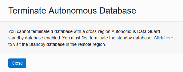

  • È necessario arrestare tutti i peer di disaster recovery tra più aree prima di arrestare il database primario. Se si tenta di arrestare il primario quando esiste un peer di disaster recovery tra più aree, il sistema mostra il seguente messaggio:
    In questo caso, terminare prima i peer tra più aree (remote) e quindi il database dei ruoli primari.
