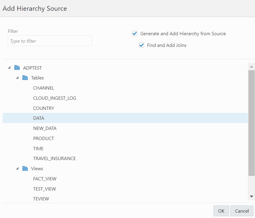

Fare clic con il pulsante destro del mouse sulla scheda Origini dati e selezionare Aggiungi origini gerarchia oppure selezionare Aggiungi origini gerarchia.
Se si seleziona Aggiungi origini gerarchia, viene avviata una finestra di dialogo Aggiungi origine gerarchia.
È possibile visualizzare tutte le tabelle e le viste fact associate alla vista analitica.
Nel campo filtro è possibile cercare manualmente l'origine oppure iniziare a digitare per cercare la fact table o le viste dall'elenco delle fact table e viste disponibili. Dopo aver digitato il nome completo dell'origine, lo strumento corrisponde automaticamente alla fact table o alla vista.
Selezionare Genera e aggiungi gerarchia da origine per generare l'analisi e le gerarchie associate ai dati di origine selezionati.
Selezionare Trova e aggiungi join per collegare tutte le origini dati alla tabella fact. È possibile aggiungere più voci di join per una singola gerarchia.
Fare clic su OK per selezionare l'origine.
