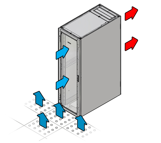

Il flusso d'aria attraverso il rack Compute Cloud@Customer è dalla parte anteriore alla parte posteriore. Per informazioni, vedere Requisiti di ventilazione e raffreddamento.
Fornire sempre spazio adeguato davanti e dietro il rack per consentire una corretta ventilazione. Non ostruire la parte anteriore o posteriore del rack con apparecchiature o oggetti che potrebbero impedire il passaggio dell'aria attraverso il rack. I server e le apparecchiature montabili su rack in genere aspirano aria fredda attraverso la parte anteriore del rack e rilasciano aria calda nella parte posteriore del rack. Non è richiesto il flusso d'aria per i lati sinistro e destro a causa del raffreddamento frontale-retro.
Se il rack non è completamente riempito con componenti, coprire le sezioni vuote riempirà i pannelli. La presenza di spazi tra i componenti può influire negativamente sul flusso dell'aria e sul raffreddamento nel rack.

Il rack è stato progettato per funzionare durante l'installazione in un flusso d'aria a convezione naturale. Per soddisfare le specifiche ambientali devono essere rispettati i seguenti requisiti:
Assicurarsi che il flusso d'aria nel sistema sia adeguato.
Verificare che il sistema disponga di un raffreddamento frontale. La presa d'aria si trova nella parte anteriore del sistema e la presa d'aria si trova nella parte posteriore del sistema.
Lasciare una distanza minima di 1219,2 mm (48 pollici) nella parte anteriore del sistema e di 914 mm (36 pollici) nella parte posteriore del sistema di ventilazione.
