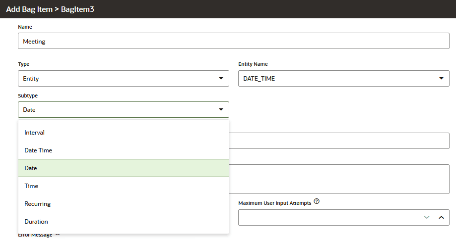

    Quando si aggiunge l'entità DATE_TIME, viene richiesto di specificare un sottotipo.

  1. Prima di creare un articolo bag DATE_TIME, configurare le regole di risoluzione delle ambiguità di data e ora appropriate per il caso d'uso. Ad esempio, se si sta creando uno skill per le note spese, selezionare Passato. Se lo skill è uno scheduler riunioni, selezionare Futuro.
  2. Nell'entità sacchetto composto fare clic su Aggiungi articolo.
  3. Selezionare Entità nel menu Tipo.
  4. Selezionare DATE_TIME dal menu Nome entità.
  5. Scegliere un sottotipo DATE_TIME dal menu Sottotipo.
    Le opzioni di configurazione nella pagina Aggiungi elemento del sacchetto cambiano a seconda del sottotipo selezionato. Ad esempio, se si seleziona il sottotipo Ricorrente, è possibile accedere alle opzioni di configurazione per gli elementi del sacchetto nidificato specifici per l'impostazione di un evento ripetuto, ad esempio l'oggetto Data e ora per la data e l'ora di inizio iniziali e l'oggetto Durata per l'impostazione della frequenza dell'evento.

    • Impostare i valori del sottotipo richiesti dal sacchetto composito dal menu Richiedi.
    • Poiché in genere le riunioni iniziano e terminano lo stesso giorno, attivare Data di fine predefinita fino alla data di inizio per il sottotipo startDate. In questo modo la data di fine viene impostata come la data di inizio quando il messaggio utente non menziona la data di fine (o quando la data di fine non viene estratta fuori ordine).
      Immagine della data di inizio predefinita per l'attivazione/disattivazione della data di fine.
