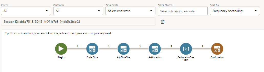

textReceived immettendo del testo, il report Conversazione assegna un nome all'intento risolto (OrderPizza, OrderPasta). Caso d'uso 2: si desidera escludere gli stati di supporto dai report di percorso di approfondimento

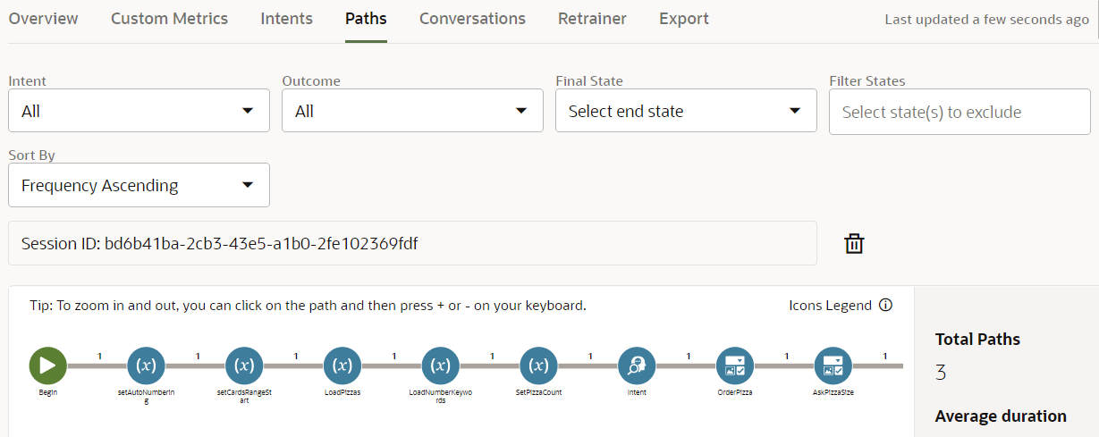

Il nodo
È possibile aggiungere la proprietà
states della competenza CrcPizzaBot inizia con una serie di stati System.SetVariable. Poiché questi stati sono posizionati all'inizio della definizione, iniziano il rendering di ogni percorso quando non sono stati esclusi con l'opzione Stati filtro. Si può considerare di sostenere stati come questi come disordine se l'attenzione è invece sugli aspetti transazionali del percorso. È possibile semplificare il rendering del percorso manualmente utilizzando il menu Stati filtro o aggiungendo la proprietà insightsInclude: false alla definizione del flusso della finestra di dialogo. È possibile aggiungere la proprietà
insightsInclude: false a qualsiasi stato che non si desidera visualizzare nel report Percorsi. setTextOnlyChannel:
component: "System.SetVariable"
properties:
variable: "textOnly"
value: "${(system.channelType=='webhook')?then('true','false')}"
setAutoNumbering:
properties:
variable: "autoNumberPostbackActions"
value: "${textOnly}"
setCardsRangeStart:
properties:
variable: "cardsRangeStart"
value: 0
transitions:
...Per CRCPizzaBotSkill, l'aggiunta della proprietà insightsInclude: false a ciascuno degli stati System.SetVariable posiziona gli stati transazionali all'inizio del percorso. Nota
L'aggiunta della proprietà
insightsInclude: false non solo modifica la modalità di visualizzazione dei percorsi, ma influirà sulla somma riportata per la metrica Stati medi.
