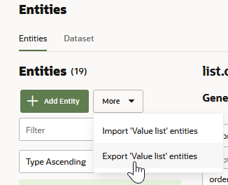

Fare clic su Entità (
) nella barra di navigazione laterale.
Fare clic su Altro, scegliere Esporta entità elenco valori, quindi salvare il file.
Descrizione della figura export-entities.pngIl file
.csvesportato viene denominato in base alla competenza. Se si intende utilizzare questo file come importazione, potrebbe essere necessario eseguire alcune delle modifiche descritte in Importa intenti da un file CSV se si intende importarlo o esportarlo da competenze e versioni precedenti della versione 20.12.
