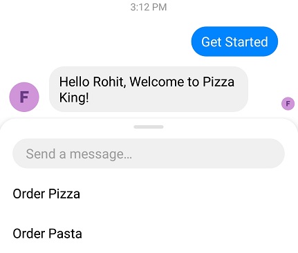

Menu persistente
Facebook Messenger consente di creare un menu persistente accanto al campo Messaggio. Per ulteriori informazioni sulla funzione, vedere https://developers.facebook.com/docs/messenger-platform/send-messages/persistent-menu/.
Ecco un esempio che mostra le voci di menu persistenti per "Order Pizza" e "Order Pasta":
