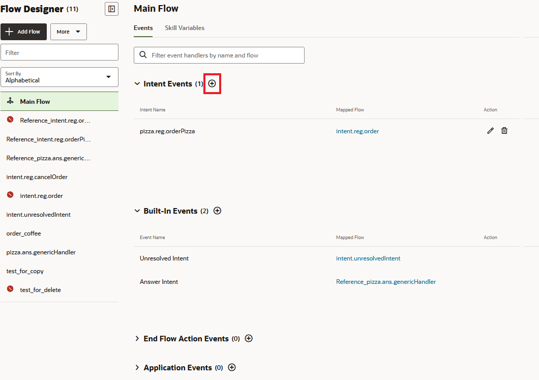

È possibile aggiungere, modificare o eliminare mapping dalla pagina Evento del flusso principale. È possibile utilizzare la finestra di dialogo di mapping per vari tipi di eventi nei flussi esistenti.
Per accedere a questa finestra di dialogo, fare clic su Immagine dell'icona Aggiungi..

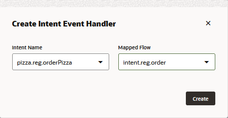

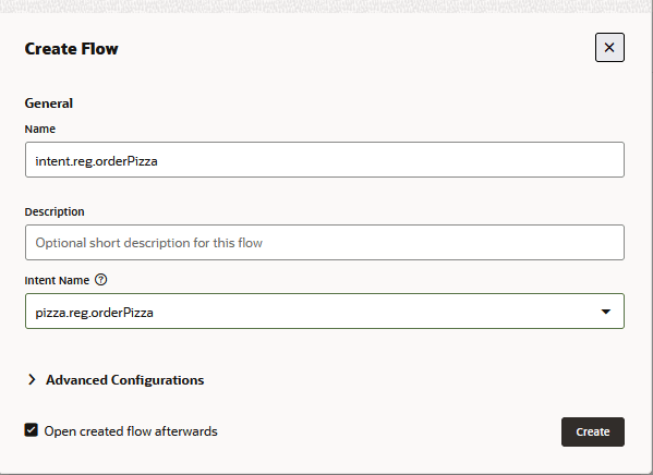

  3. Introduzione al flusso:
    • Fare clic su Flussi nella barra di navigazione a sinistra, quindi fare clic su + Aggiungi flusso.
    • Immettere un nome di flusso, quindi selezionare il nome dell'intento mappato a questo flusso. Fare quindi clic su Crea.

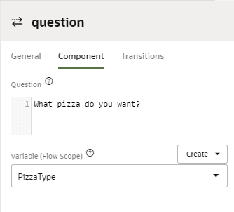

  1. Selezionare Fai domanda, quindi fare clic su Inserisci.
  2. Aprire la scheda Componente nella finestra delle proprietà dello stato della domanda.
  3. Aggiungi una domanda ("Che pizza vuoi?", per esempio). Quindi, selezionate la variabile di flusso.

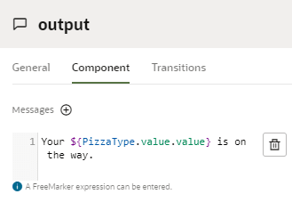

  4. Aggiungere un altro stato dopo la domanda facendo clic sul menu.Immagine dell'icona del menu.
  5. Scegliere Invia messaggio, quindi fare clic su Inserisci.
  6. Nella finestra delle proprietà per lo stato del messaggio di invio, immettere un messaggio di conferma con un'espressione FreeMarker che accede alla variabile di flusso utilizzando la sintassi ${varName.value.value}. Ad esempio:
    Your ${PizzaType.value.value} pizza is on the way.
    Se si fa riferimento a un'entità sacchetto composto a livello di flusso, utilizzare la sintassi ${cbVarName.value.itemName.<attribute>}.

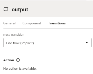

  7. Aprire la scheda Transizioni della finestra di ispezione delle proprietà del componente di output. Si noti che Flusso finale (implicito) è selezionato come transizione. Poiché questo flusso non ha parametri di output obbligatori, la transizione al flusso finale implicito sarà sufficiente. Se tuttavia il flusso dispone di uno o più parametri di output obbligatori, lo stato di output dovrà passare a uno stato di flusso finale effettivo (inserito facendo clic su Controllo flusso > Flusso finale nella finestra di dialogo Aggiungi stato) che specifica i parametri di output del flusso.

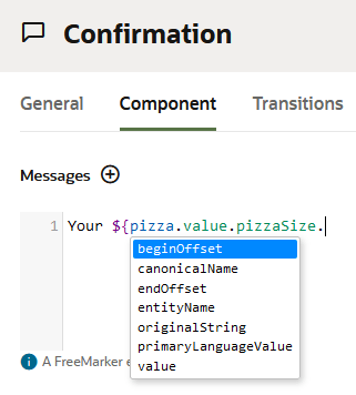

Valori delle variabili di riferimento nelle espressioni FreeMarker
Utilizzare ${varName.value.value} per fare riferimento a un'entità elenco di valori. Poiché le entità vengono risolte come oggetti JSON, il primo .value restituisce l'oggetto JSON e il secondo .value restituisce il valore di una proprietà in tale oggetto JSON. Per restituire il valore dell'entità nella lingua principale dello skill, utilizzare ${varName.value.primaryLanguageValue}.
Per le entità sacchetto composto, utilizzare ${cbVarName.value.itemName.value} per gli elementi dell'elenco di valori e {cbVarName.value.itemName} per gli elementi dell'elenco non di valore.
  • Quando un elemento è un elenco di valori, utilizzare una proprietà di valore: ${cbVarName.value.itemName.value} o ${cbVarName.value.itemName.primaryLanguageValue}.
  • Per gli elementi di elenco non di valore, non è possibile accedere all'elemento con una proprietà di valore (nessun valore .value o .primaryLanguageValue). Ad esempio, se si fa riferimento a un'entità DATE il cui nome elemento è date nel sacchetto composito, utilizzare ${cbVarName.value.date}. Per un elemento entità NUMBER (number), utilizzare ${cbVarName.value.number}.
La sintassi di riferimento dipende dal contesto. Per consentire ai diversi flussi all'interno dello skill di fare riferimento a una variabile a livello di skill, anteporre il nome della variabile nell'espressione con skill. Ad esempio, l'espressione seguente fa riferimento a un elemento (Type) in un'entità bag composta (Order) condivisa tra i flussi:
${skill.Order.value.Type.value}
skill non è obbligatorio nelle espressioni per le variabili con ambito di flusso:
${Order.value.Type.value}
Suggerimento
Il completamento automatico rende la scrittura delle espressioni FreeMarker di Apache meno soggetta a errori.

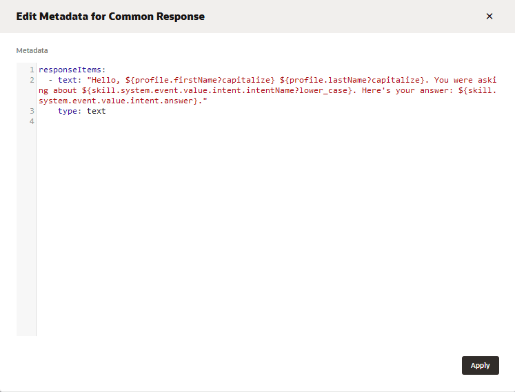

  6. Fare clic sullo stato di visualizzazione della risposta dell'intento per aprire la scheda Componente di Property Inspector, quindi fare clic su Modifica elementi di risposta.
  7. Aggiornare il messaggio di testo, incorporando l'espressione FreeMarker del modello che accede al messaggio di intento di risposta ("${skill.system.event.value.intent.answer}"). Ad esempio:
    "Hello, ${profile.firstName?capitalize} ${profile.lastName?capitalize}. You were asking about ${skill.system.event.value.intent.intentName?lower_case}. Here's your answer: ${skill.system.event.value.intent.answer}."
    Nota
  8. Fare clic su Applica.

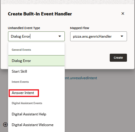

  10. Fare clic su Immagine dell'icona Aggiungi. accanto a Eventi built-in.
  11. Completare la finestra di dialogo Crea handler eventi built-in:
  12. Fare clic su Crea.
