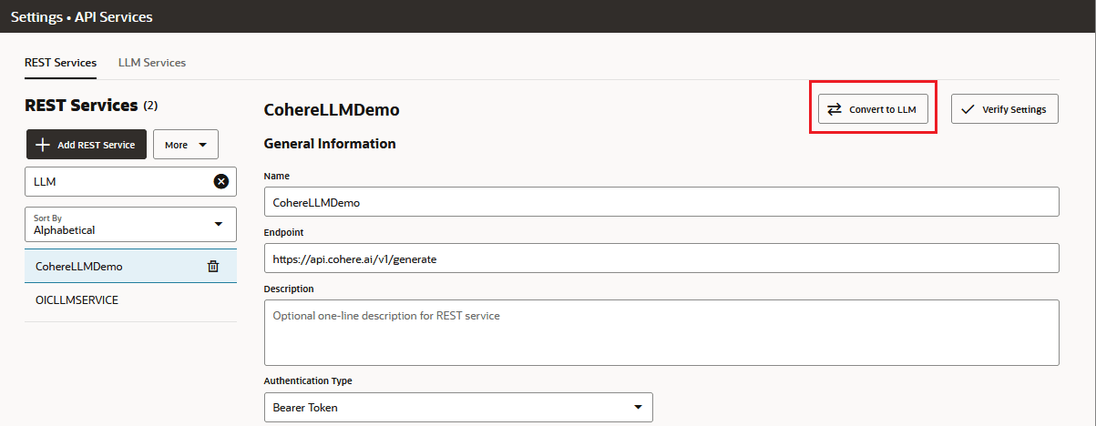

Pulsante Converti in LLM
Nota

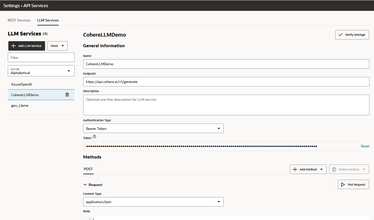

Per creare il servizio manualmente:
  1. Seleziona > Impostazioni > Servizi API nel menu laterale.
    L'opzione Servizi API nel menu laterale
  2. Aprire la scheda Servizi LLM. Fare clic su +Add Servizio LLM.
  3. Completare la finestra di dialogo immettendo un nome per il servizio, il relativo endpoint, una descrizione facoltativa e i relativi metodi. Fare quindi clic su Crea.
    • Per il modello Comando di Cohere, immettere l'endpoint per l'endpoint Co.Generate:
      https://api.cohere.ai/v1/generate
    • Per Azure OpenAI, specificare un'operazione completions per abilitare i completamenti di testo multipli necessari per i perfezionamenti a più turni. Ad esempio:
      https://{your-resource-name}.openai.azure.com/openai/deployments/{deployment-id}/completions?api-version={api-version}
    • Per i modelli Cohere, command-light e Llama tramite l'AI generativa di Oracle Cloud Infrastructure (OCI):
      https://generativeai.aiservice.us-chicago-1.oci.oraclecloud.com/20231130/actions/generateText
    • Per il modello di riepilogo Cohere tramite l'AI generativa di Oracle Cloud Infrastructure (OCI):
      https://inference.generativeai.us-chicago-1.oci.oraclecloud.com/20231130/actions/summarizeText
    Nota
    I modelli di comando sono stati ritirati. Si consiglia di eseguire la migrazione all'endpoint /chat.
  4. Immettere il tipo di autenticazione. Il tipo di autenticazione richiesto per l'endpoint dipende dal provider e dal modello. Alcuni richiedono che una chiave API venga passata come intestazione, mentre altri, come Cohere, richiedono un token al portatore. Per i modelli Oracle Generative AI Cohere, scegliere Principal delle risorse OCI.
  5. Specificare le intestazioni (se applicabile).
  6. Per il tipo di contenuto della richiesta, scegliere application/json come tipo di contenuto, quindi aggiungere il payload di richiesta POST specifico del provider e, se necessario, la risposta statica (per il test del flusso della finestra di dialogo) e gli esempi di payload degli errori.
  7. Cercare un codice di risposta 200 facendo clic su Richiesta di test.
