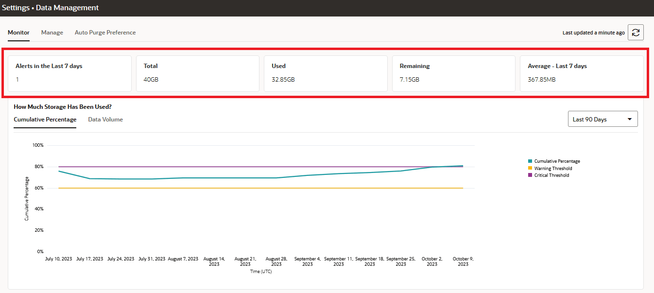

Utilizzare il dashboard Monitoraggio dati per visualizzare il consumo di storage su base giornaliera e mensile per un determinato periodo di tempo.
Visualizza indicatori storage
Utilizzare le caselle della pagina Monitoraggio dati per:
  • Tiene traccia degli avvisi generati durante il periodo selezionato. Il dashboard Monitoraggio visualizza gli avvisi a livello di avvertenza e critico corrispondenti alle soglie di utilizzo dei dati del 60% e dell'80% impostate nel grafico Percentuale cumulativa della pagina. Oltre a enumerare questi avvisi, in questa casella sono riportati anche gli avvisi a livello di informazioni, che confermano che i dati sono stati rimossi dal database dopo il completamento corretto dei task di rimozione, sia manuali che automatizzati.

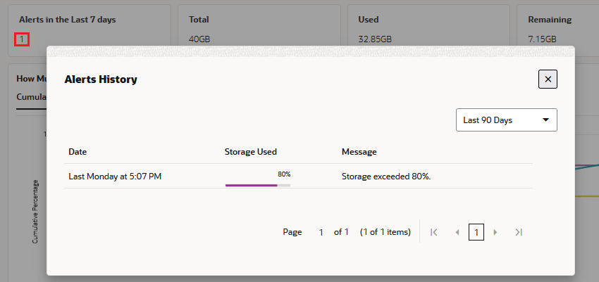

    Il report inizia a generare avvisi quando lo storage nello spazio allocato raggiunge il livello di avvertenza del 60%. Se si fa clic sulla casella Avvisi, viene visualizzata una cronologia degli avvisi per il periodo.
    Descrizione dell'avviso: history.png
    Descrizione dell'avviso della figura: history.png
  • Monitora la quantità totale di spazio di storage allocato: per il periodo selezionato, puoi scoprire la quantità di spazio di storage utilizzato, la quantità di storage rimanente e la quantità media di storage utilizzata dalle competenze nell'istanza.
Visualizza capacità storage

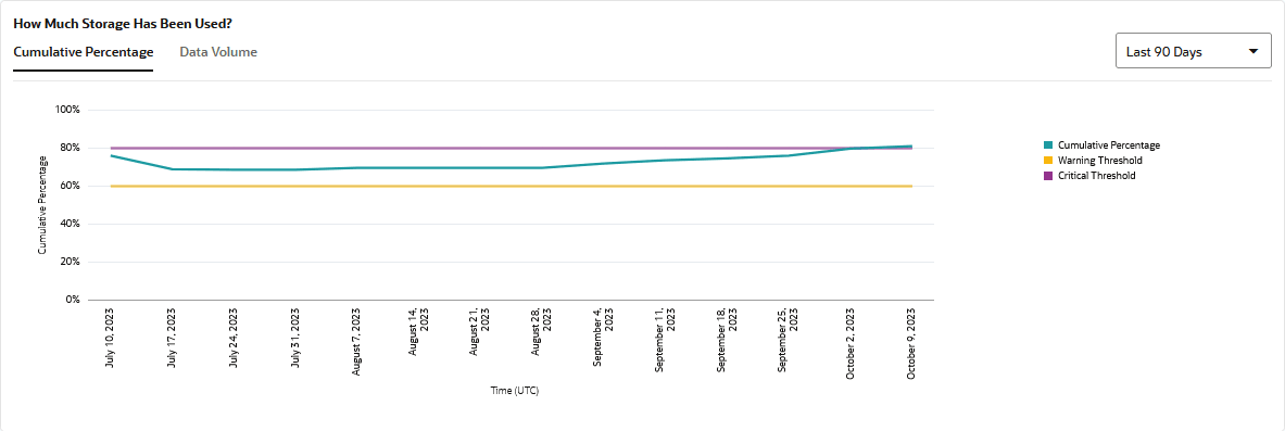

  • Percentuale cumulativa: questo grafico fornisce la percentuale di storage utilizzata per ogni giorno durante un periodo di tempo selezionato. Rappresenta i dati fino all'ultimo giorno dell'intervallo di date selezionato, ma non incluso. Ad esempio, se il 7 gennaio è l'ultimo giorno dell'intervallo di date selezionato, il grafico non includerà la capacità utilizzata per quel giorno. La linea si conclude invece con l'utilizzo per il 6 gennaio.
    La linea continua a crescere fino a quando un task di esportazione e rimozione non riesce. (L'attività stessa potrebbe essere stata segnalata dalla linea di tendenza che supera la soglia del 60% o dell'80% del grafico.) Dopo la rimozione dei dati, il calo nel grafico indica la quantità di capacità liberata.

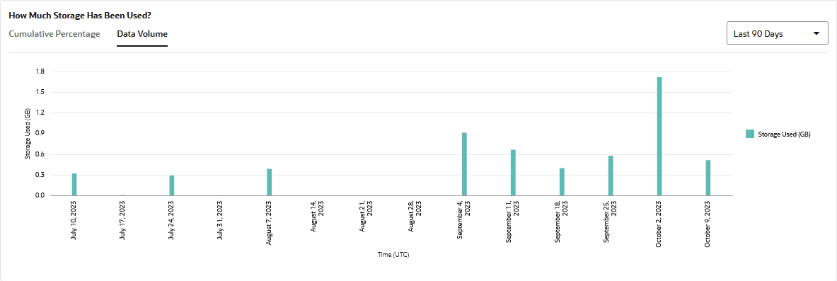

  • Volume dati: questo grafico a barre misura la quantità effettiva di storage disponibile (anziché una percentuale) tracciando il consumo di dati per giorno, settimana o mese (a seconda dell'intervallo di tempo selezionato).

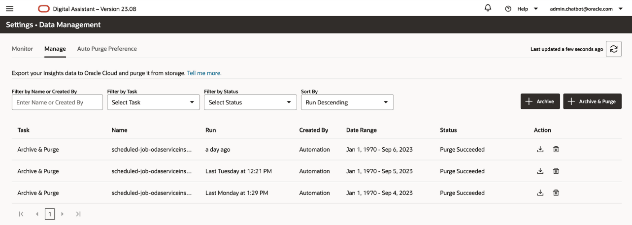

Oltre a creare task di archiviazione e rimozione, la pagina Gestisci consente di monitorare e cercare i task di archiviazione e rimozione creati manualmente e automatizzati. Per i task automatici, è possibile utilizzare le funzioni di filtro e ordinamento della pagina per creare un log di audit. Oltre alla ricerca tra i task, è possibile utilizzare questa pagina per:
  • Crea task manuali di archiviazione e rimozione.
  • Scarica file ZIP dei task completati.
  • Rimuovere le attività di archiviazione (ed eliminare i dati archiviati).
Una volta sottomesso, un task viene elencato in una tabella con le colonne riportate di seguito.
  • Task: tipo di task: archiviazione, archiviazione e rimozione, rimozione e rimozione automatica.
  • Nome: nome del task
  • Esegui: l'indicatore orario del completamento del task
  • Creato da: il nome dell'autore del task. Per i task di rimozione automatica, il nome dell'autore del task è Automazione.
  • Intervallo date: data di inizio e di fine per i dati Insights rimossi e/o archiviati.
  • Stato: Sottomesso, Archiviazione non riuscita, Rimozione non riuscita e Nessun dato (quando non sono presenti dati da esportare nell'intervallo di date definito per il task) e Archiviazione riuscita, Archiviazione e rimozione riuscita, collegamenti ipertestuali che consentono di scaricare un file ZIP contenente CSV separati per ogni skill che ha generato dati Insights durante il periodo selezionato.
