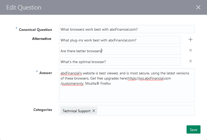

Modifica domande e risposte una per una
Nella scheda Origini dati, accedere alla pagina della domanda o individuarla utilizzando uno dei campi di ricerca (categorie, domande e risposte).
Passare il puntatore del mouse sulla domanda, quindi fare clic su Modifica.
Utilizzare la finestra di dialogo Modifica domanda per:
Cambiare la domanda canonica.
Aggiungere altre domande alternative.
Modificare la risposta.
Aggiungi o rimuovi categorie.
Fare clic suSalva.
