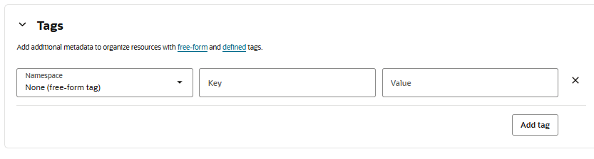

Aggiunta di tag
Puoi etichettare le risorse utilizzando la console di Oracle Cloud Infrastructure (OCI), l'interfaccia della riga di comando o l'SDK.
Esistono molte risorse cloud che possono essere contrassegnate in una distribuzione di Oracle Exadata Database Service sull'infrastruttura Exascale. L'infrastruttura Exadata, il cluster VM, la home DB, Oracle Database, il cluster VM Autonomous Exadata, l'Autonomous Container Database, l'Autonomous Database e le reti di cluster VM sono alcuni di questi. Le tag possono essere applicate durante la creazione delle risorse o modificate in un secondo momento. Ad esempio, puoi applicare le tag a un Autonomous Container Database (ACD) durante il provisioning dell'ACD o aggiungerle in un secondo momento dalla pagina Dettagli.
Per ulteriori informazioni sull'uso delle tag, vedere Funzionamento dell'applicazione di tag. L'applicazione di tag si integra con il sistema di autorizzazione Oracle Cloud Infrastructure. È possibile utilizzare i controlli dei criteri IAM per abilitare la delega o la limitazione della manipolazione delle tag. Per informazioni sulle autorizzazioni necessarie per utilizzare tag definite e in formato libero, vedere Autenticazione e autorizzazione. (Obbligatorio) Inserire qui il testo introduttivo, inclusa la definizione e lo scopo del concetto.
Suggerimento
Per un'esercitazione che dimostri l'implementazione delle tag in Oracle Autonomous Database, fai riferimento a Lab 14: Oracle Standard Tags nel workshop per gli amministratori della flotta di Oracle Autonomous Database dedicato su Oracle LiveLabs.
Le tenancy vengono fornite con una libreria di tag definite standard che possono essere applicate alla maggior parte delle risorse, disponibili nella lista di campi Spazio di nomi. Queste tag sono attualmente disponibili come set di spazi di nomi tag che gli amministratori della governance possono distribuire. Le best practice OCI consigliano di applicare queste tag a tutte le risorse a cui è possibile applicare una tag standard. Oltre al reporting e alla governance, l'automazione dei servizi OCI può fornire ottimizzazioni specifiche del carico di lavoro basate su valori di tag standard. È inoltre possibile creare tag in formato libero con nomi di chiave personalizzati nel campo Chiave e valori personalizzati nel campo Valore. Dopo aver fornito le impostazioni, fare clic su Aggiungi tag per aggiungere la tag.
Figura 4-1 Esempio di applicazione di tag
Impostazione di una chiave tag applicazione appropriata nello spazio di nomi delle tag Oracle-ApplicationName. Questa azione viene descritta nel testo che precede l'immagine.
