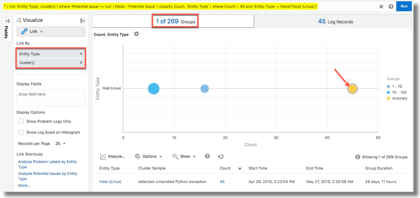

Nell'esempio riportato di seguito, i record di log di tipo entità Host (Linux) vengono analizzati con funzionalità di collegamento e cluster includendo * | link 'Entity Type', cluster() nella query. La query completa utilizzata per l'analisi è:
* | link 'Entity Type', cluster() | where 'Potential Issue' != null | fields -'Potential Issue' | where Count = 45 and 'Entity Type' = literal("Host(Linux)"))
In primo luogo, il comando cluster viene eseguito sulla stringa di ricerca, in questo caso *, che produce un campo denominato Campione cluster. Questo campo è collegato al tipo di entità per raggruppare tutti i cluster in base al tipo di entità. La clausola where specifica di cercare solo Problemi potenziali. Quindi, ora abbiamo tutti i potenziali problemi raggruppati per tipo di entità. Come si può vedere nel grafico a bolle, ci sono circa 45 potenziali problemi del tipo di entità Host (Linux).
Nella tabella Gruppi vengono visualizzati i dettagli del campione cluster corrispondente al gruppo di anomalie. Tenere presente il contenuto di log dell'esempio di cluster disponibile nella tabella, che potrebbe essere la causa del potenziale problema: detected unhandled Python exception.
