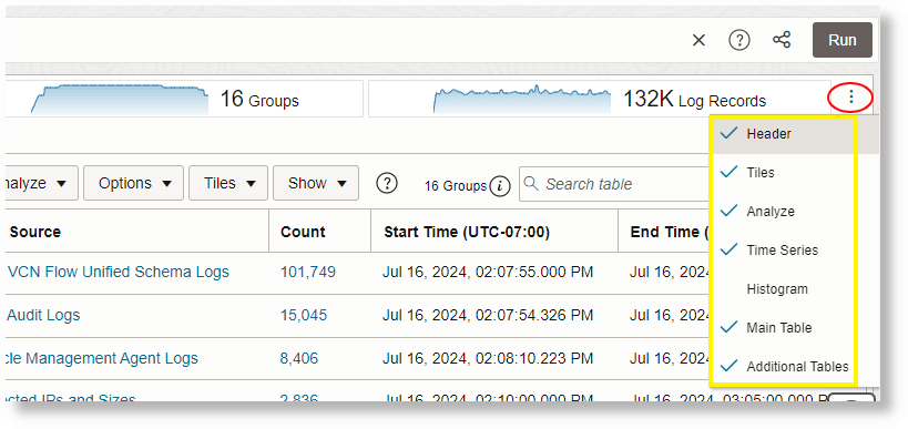

Link supports multiple visualization sections like Header, Tiles, Analyze, Time Series, Histogram, Main Table, and Additional Tables. Questi possono essere visualizzati o nascosti nella pagina Collegamento utilizzando il menu Mostra o nascondi widget collegamenti nella vista Explorer log

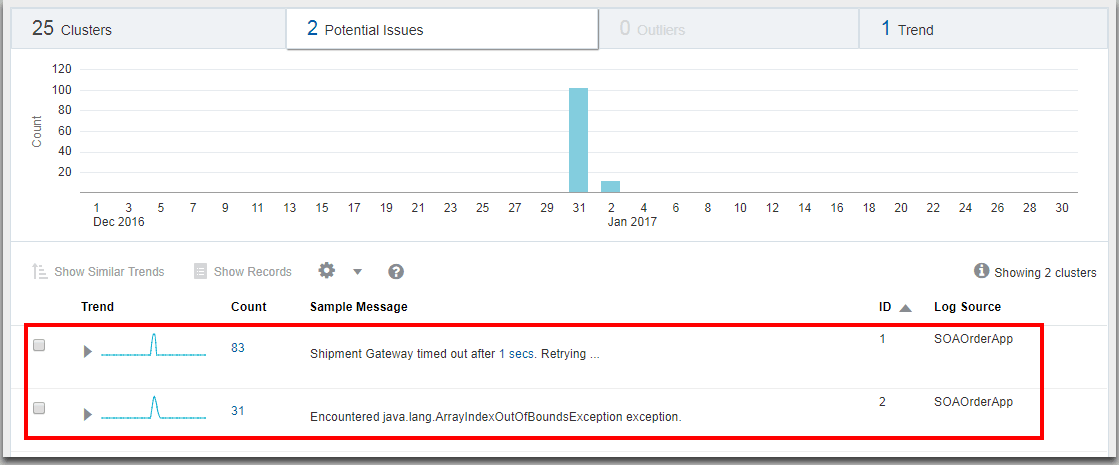

Visualizzare i gruppi di anomalie nei cluster: selezionare innanzitutto tutte le righe della tabella facendo clic sulla prima riga, tenere premuto il tasto Maiusc sulla tastiera e fare clic sull'ultima riga della tabella, quindi fare clic sulla freccia giù accanto a Mostra e selezionare Cluster.
Vengono visualizzati i cluster. Fare clic sulla scheda Problemi potenziali.
In questo elenco sono elencati i gruppi di record di log e i messaggi di esempio che indicano l'anomalia. I problemi riguardano il timeout di Shipment Gateway e l'eccezione java.lang.ArrayIndexOutOfBoundsException per la causa di ritardi nell'esecuzione del modulo di spedizione nei gruppi specifici.

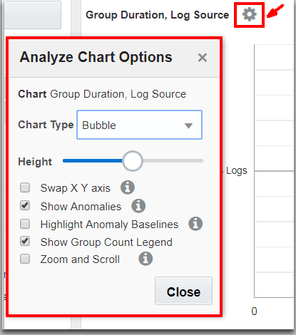

Per ulteriori opzioni di visualizzazione dei gruppi, fare clic sull'icona Opzioni grafico
nell'angolo superiore sinistro del pannello di visualizzazione. Vedere Analizza grafico.
