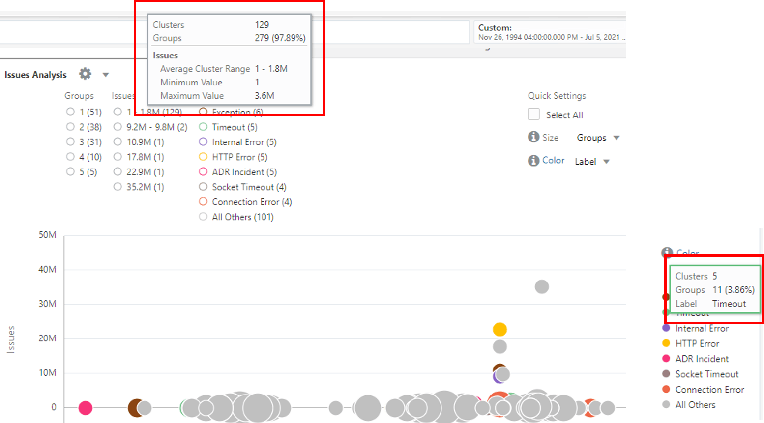

Ogni riga nella tabella Collegamento rappresenta un gruppo univoco. La dimensione della bolla rappresenta il numero di tali gruppi contenuti nella bolla. La posizione della bolla è determinata dai valori dei campi tracciati lungo gli assi x e y. Passare il cursore sopra una legenda del filtro per visualizzare le informazioni riportate di seguito.
  • Cluster: numero di bolle nel grafico per questo valore della legenda
  • Gruppi: numero totale e percentuale di gruppi in tutti i cluster
  • Intervallo cluster medio: ogni bolla (cluster) rappresenta un intervallo di valori. Viene calcolata una media per ogni bolla che mostra le medie minima e massima in tutte le bolle per questo valore. Applicabile solo a valori numerici.
  • Valore minimo: valore assoluto più basso in tutte le bolle per questo intervallo di legende.
  • Valore massimo: valore assoluto più grande in tutte le bolle per questo intervallo di legende.
Analizza le informazioni sulla legenda del grafico

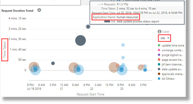

Vengono selezionati due campi numerici per la rappresentazione lungo gli assi X e Y. Il campo Ora può essere utilizzato solo per l'asse X.
  • Tutti i campi possono essere utilizzati per controllare il colore delle bolle. Non sono previste limitazioni per i tipi di campi.
  • I campi numerici possono essere utilizzati per controllare la dimensione delle bolle. Il valore dei campi controlla la dimensione della bolla. Più grandi sono i valori, più grandi sono le bolle.
Per la procedura di selezione dei campi per il controllo del colore delle bolle nel grafico, vedere Aggiunta di altri campi per l'analisi mediante dimensioni e colore.
Il grafico seguente mostra il tempo impiegato per le richieste, tracciate lungo l'asse Y, nonché i campi Applicazione e Job coinvolti nell'analisi:
Il campo Tempo impiegato viene tracciato lungo l'asse Y e i campi Mansione e Domanda vengono utilizzati per controllare il colore delle bolle

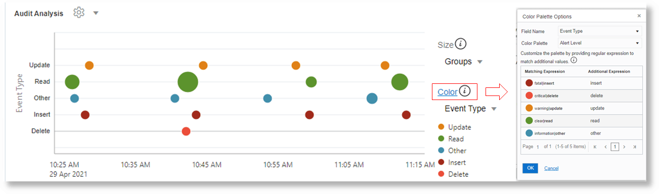

Per impostazione predefinita, il grafico Analizza collegamento seleziona automaticamente una tavolozza di colori in base ai valori nel grafico. Per selezionare una tavolozza diversa o per aggiungere altri valori di campo, fare clic sul collegamento Colore. Nell'esempio seguente, al campo Event Type viene applicata una tavolozza dei colori Audit Analysis per valori diversi:
'Log Source' = 'OCI Audit Logs'
| link Time, Event
| eval 'Event Type' =
       if(indexOf(Event,upload) != -1, Insert,
          indexOf(Event,update) != -1 or indexOf(Event,literal(patch)) != -1, Update,
          indexOf(Event,delete) != -1,Delete,
          indexOf(Event,get)    != -1 or indexOf(Event,list) != -1, Read, Other)
| classify 'Start Time','Event Type' as 'Audit Analysis'
per il campo Tipo di evento è applicata una tavolozza di colori Analisi audit per valori diversi
