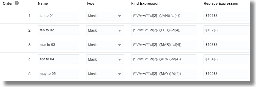

    Se nel log è presente il nome breve del mese anziché il numero del mese, per convertire il nome breve del mese in numero del mese, aggiungere dodici filtri dati di tipo MASK.
    Per ogni mese di calendario, il filtro dei dati avrà dettagli simili a quelli del mese di gennaio riportato di seguito:
    • Nome: Jan to 01
    • Tipo: Mask
    • Trova espressione: (\*\*\w+\*\*\d{2}-)(JAN)(-\d{4})
    • Espressione Sostituisci: $101$3
    La maschera di dati trova le ricorrenze del pattern temporale nel log:
    **Starts**04-JAN-2018 17:25:23
    Acquisisce i dati prima di JAN, il valore JAN e i dati dopo JAN in tre gruppi di acquisizione. I gruppi di acquisizione sono indicati con le tre coppie di parentesi ( ).
    Quindi, nell'espressione di sostituzione, il valore del primo gruppo di acquisizione viene sostituito utilizzando $1, il valore JAN viene sostituito con 01 e il terzo gruppo di acquisizione viene sostituito utilizzando $3.
    Dopo l'implementazione del filtro dati, le informazioni sull'ora e sui dati vengono visualizzate come indicato di seguito.
    **Starts**04-01-2018 17:25:23

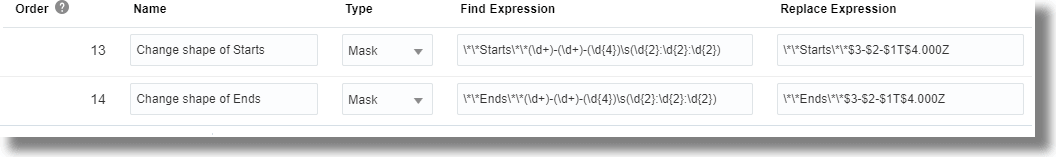

    Creare i due filtri dati seguenti per convertire i dati dell'ora di inizio e di fine in formato ISO-8601:
      • Nome: Change shape of Starts
      • Tipo: Mask
      • Trova espressione: \*\*Starts\*\*(\d+)-(\d+)-(\d{4})\s(\d{2}:\d{2}:\d{2})
      • Sostituisci espressione: \*\*Starts\*\*$3-$2-$1T$4.000Z
      • Nome: Change shape of Ends
      • Tipo: Mask
      • Trova espressione: \*\*Ends\*\*(\d+)-(\d+)-(\d{4})\s(\d{2}:\d{2}:\d{2})
      • Sostituisci espressione: \*\*Ends\*\*$3-$2-$1T$4.000Z
    Nell'espressione Find, ogni elemento di tempo e data viene acquisito. Nell'espressione di sostituzione, l'ordine degli elementi ora e data viene modificato. I valori $1, $2, $3 e $4 corrispondono ai gruppi di acquisizione nell'espressione Find. I gruppi di acquisizione sono indicati con le coppie di parentesi ( ).
    L'elemento statico .000Z viene aggiunto nell'espressione di sostituzione per memorizzare il valore di data e ora nel campo. In questo modo viene indicata l'ora e la data nel fuso orario Coordinated Universal Time (UTC). Se invece la voce di log era nel fuso orario PST (Pacific Standard Time), il relativo fuso orario viene modificato artificialmente in UTC, ma senza lo spostamento effettivo nell'ora.
